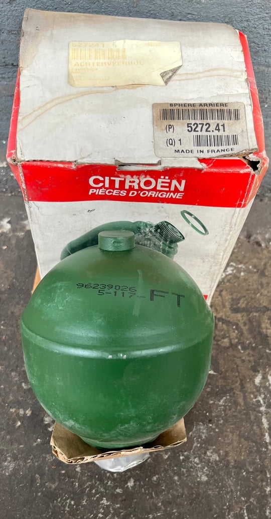

So stand es in den carnets de poche - das ist dann wohl falsch.
Beim Kugel mit Ersatzteilnummer 527241 steht die Nummer 96239026 aufgedrukt:
vor 23 Minuten schrieb ubogaart:
Danke. Die ist mit Urepan-Membran.
Dann muss 5272 38  =  96 239 027 (Desmopan) sein.

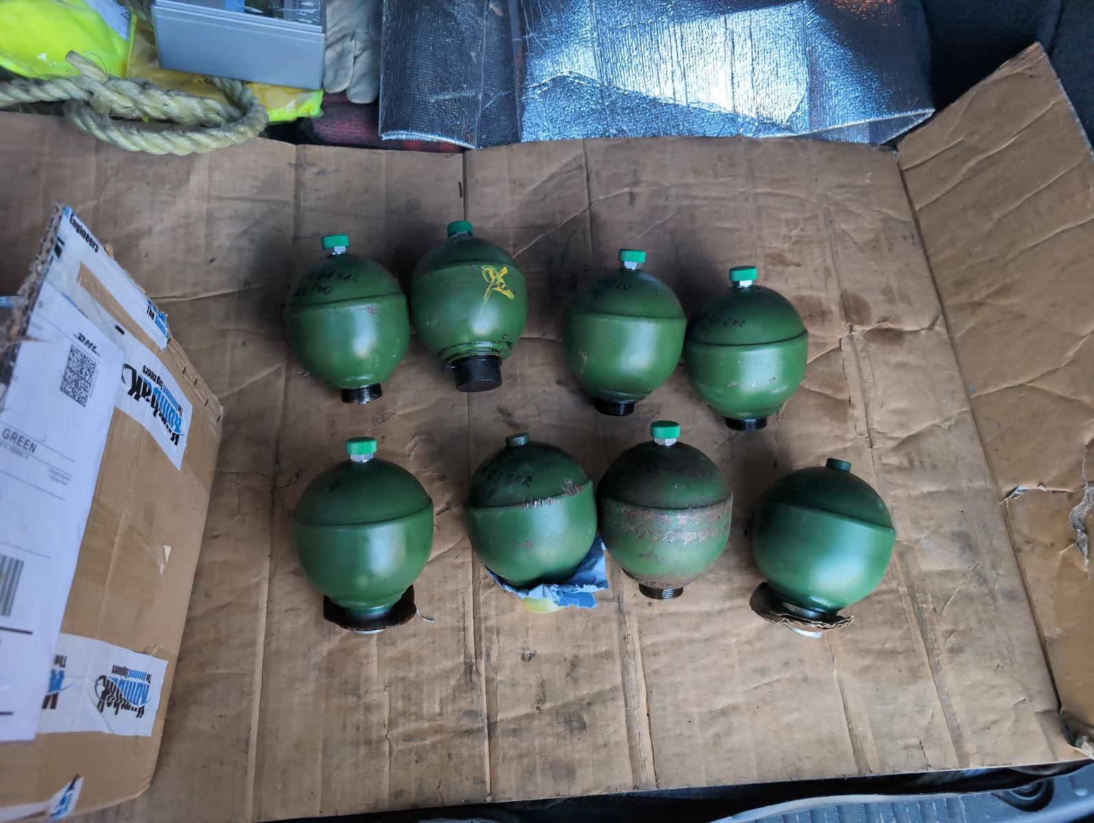

Hydractive hinten ist 400cm³ 50bar 96045530 - die zermeißelte auf einem Deiner Bilder. 500er sind keine verbaut.
Die ...949 auf den ersten beiden Bildern sind Multilayer-Radkugeln, die ...131 die dazugehörige Hydractive.
...588 ist der Hauptdruckspeicher, die rostige vermutlich der Bremsdruckspeicher (Leitungsgewinde im Fuß ?)
Du brauchst also 2x Radkugel hinten, Kennzeichnung 96239026 oder 027 (527238 bzw. 41).
die rostige ist die Anti-Sink Kugel der HA richtig
Soll 50 bar
Ist 18 bar
530 - Hydractiv HA
Soll 50 bar
Ist 52 bar
949 - Radfederkugeln VA
Soll 45 bar
ist 37 und 40 bar
588 - Druckspeicher VA
Soll 62 bar
Ist 18 bar
131 - Hydractiv VA
Soll 75 bar
Ist 62 bar

dann müssen eigentlich nur Haupt- und Bremsdruckspeicher gefüllt werden… die Differenz bei den anderen Werten wirst Du nur marginal spüren, wenn überhaupt.
So, @Amokhahn war gestern hier zum Kugeln füllen. Dabei haben wir auch fix die zwei "neuen" 96239026 FT auf Restdruck geprüft. Kugel Nummer eins, 40 bar (=Solldruck). Kugel Nummer zwei 30 bar? Hä? Nochmal gemessen - 30 bar. Geguckt, 30 ist eingeschlagen? Die gleiche Kugelkennung aufgedruckt. Und gleiche Dämpferkennzeichnung (5-1). Und im Karton mit identischer Teilenummer.
Sachen gibts, die gibts nicht.
Kombi 40
Limo 30
vor 6 Minuten schrieb Kroack:
Kombi 40
Limo 30
Aber nicht mit identischen Teilenummern!
6 von 8 der orig. Kugeln sind neu befüllt und mit Ventil ausgestattet. 1x HA war auf 40 bar Solldruck und Hydractiv HA stimmte auch. Auf geht's an den Einbau

Ja vielleicht habe die im Werk ja die Aufdrucke falsch gemacht im Wechsel mit der nächstes Charge
vor 14 Minuten schrieb Kroack:
Wäre denkbar. Ist auf jeden Fall nicht normal.
Fehlprägung ... die grüne Mauritius ;)

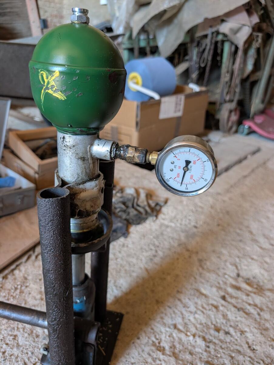

nach nun 2 jahren habe ich mir mit einem Freund eine Technosir Befüllamatur zugelegt denn die Kugeln an meinem X1 wollen ja mal geprüft und ggf. gleich aufgefüllt werden und sein Xantia auch mit Befüllventilen ausgetstattet werden.
folgende Werte haben wir:
Hydractiv VA Soll 75 bar (+5 bar) / Ist 86 bar
beide Radfederkugeln VA Soll 45 (+5 bar) / Ist je 48 bar / Ist neu je 50 bar
Druckspeicher VA Soll 62 bar (+ 5 bar) / Ist 53 bar / Ist neu 67 bar
Radfederkugeln HA Soll 40 bar (+5 bar) / Ist je 32 bar / Ist neu 45 bar
Hydractivkugel HA Soll 50 bar (+5 bar) / Ist 44 bar / Ist neu 55 bar
Anti-Sink Kugel HA Soll 50 bar (+5 bar) / Ist 42 bar / Ist neu 55 bar
Sein X1 2,0i 16V Break Bj. 1995 da sah es schlechter aus.
Radfederkugeln VA li. 6 bar /re. 1 bar - beide neu da nicht wieder verwendbar
Hydractiv VA 25 bar
Druckspeicher 33 bar
Radfederkugeln HA li. + re. je 11 bar
Hydractiv HA 20 bar
Anti-Shink HA 44 bar
Alle haben jetzt Solldruck + 5 bar on Top. Neuer Anlasser war auch notwendig
Bearbeitet ( von Amokhahn)
Du brauchst die Kugeln nicht abbauen wenn du die Füllarmatur von Tecnosir hast.
Wagen drucklos, Armatur dran, Stickstoff öffnen und Manometer beobachten.
In dem Moment wo der Fülldruck den Federkugeldruck übersteigt öffnet das Ventil und es macht ein kleines klick. Das ist der Tarierdruck.
Da hast Du recht. Wollte wissen was noch drauf is
