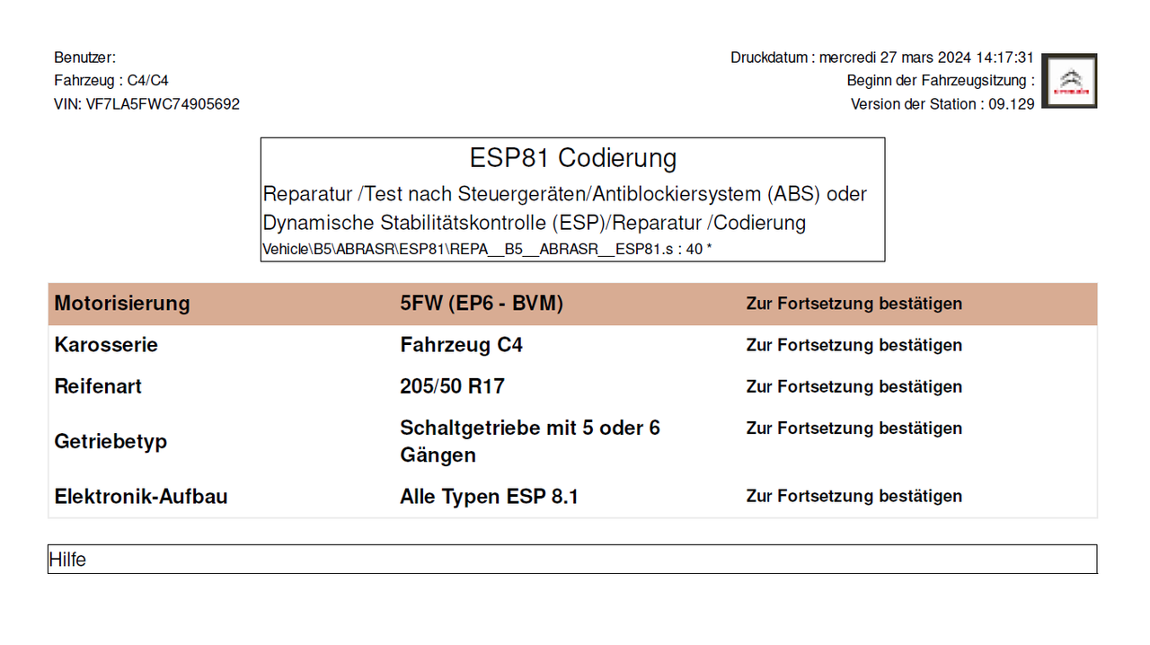

So ich habe heute mal mit meinem China Klon die Codierung mit Diagbox 9.129 vom Steuergerät ausgelesen.
Sieht mir etwas arg dürftig aus. Oder mache ich vielleicht was falsch? Siehe Bild
sieht eher nach Lexia aus so auf den ersten Blick?
Am 1.4.2024 um 17:39 schrieb Dreher:
Habe in der Software Diagbox gewählt gehabt. Für Lexia musste ich erstmal die Org Nummer suchen... :D
