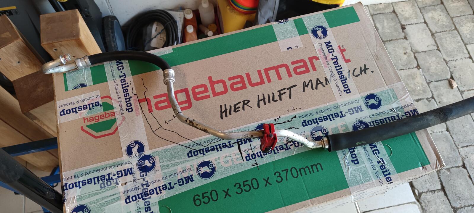

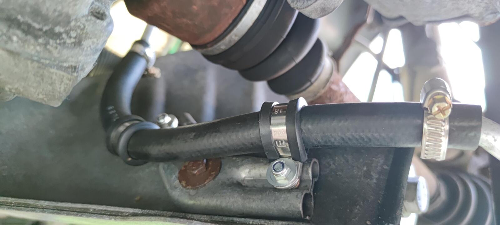

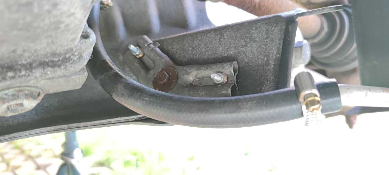

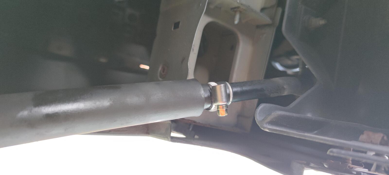

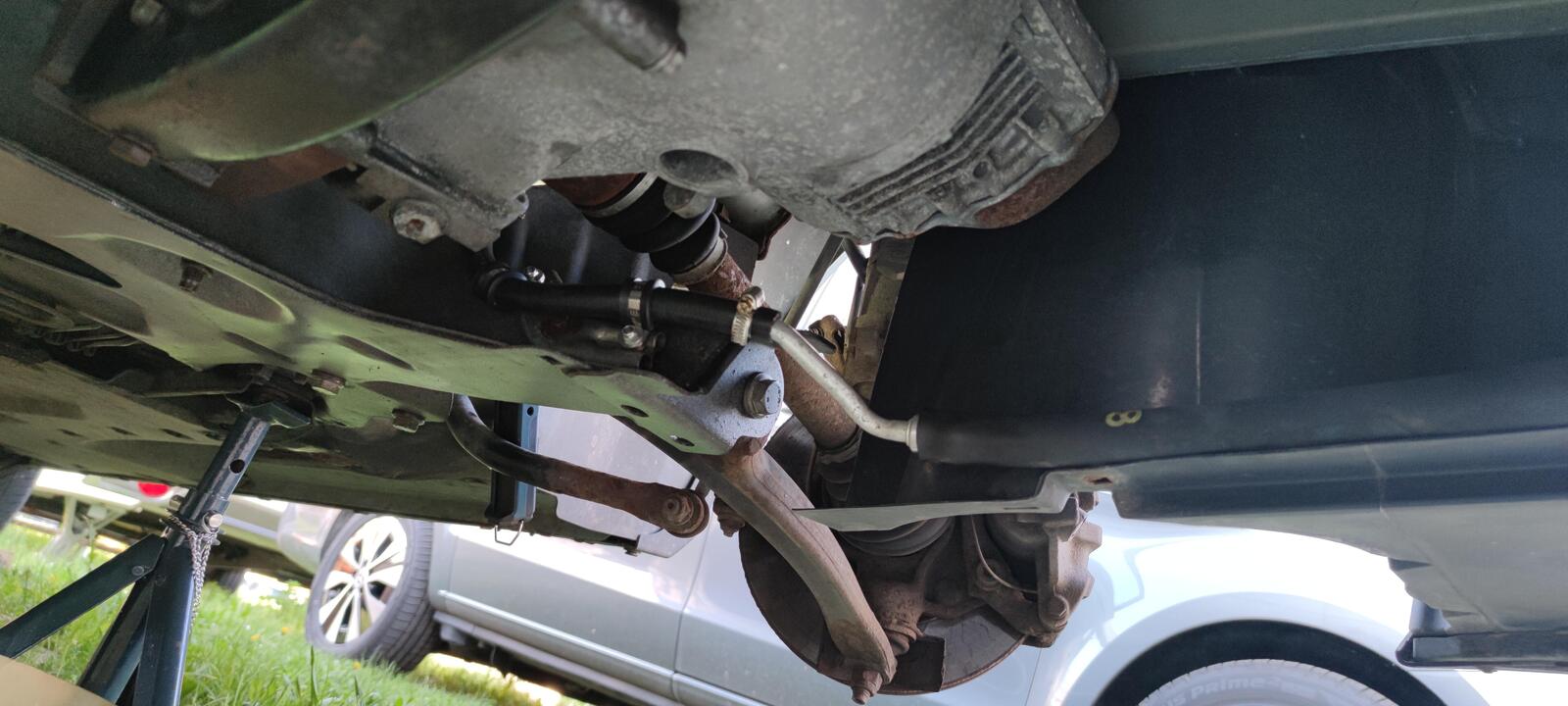

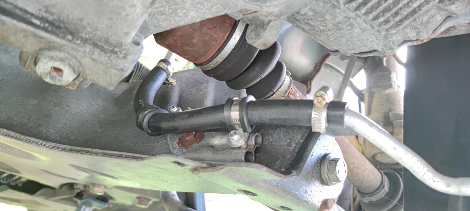

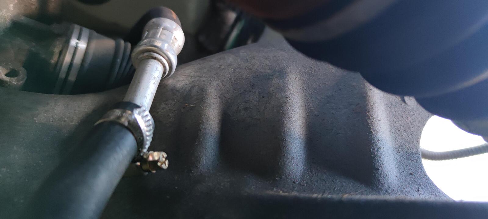

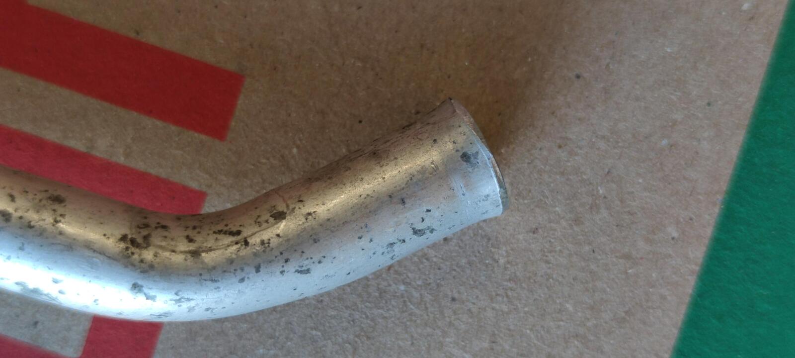

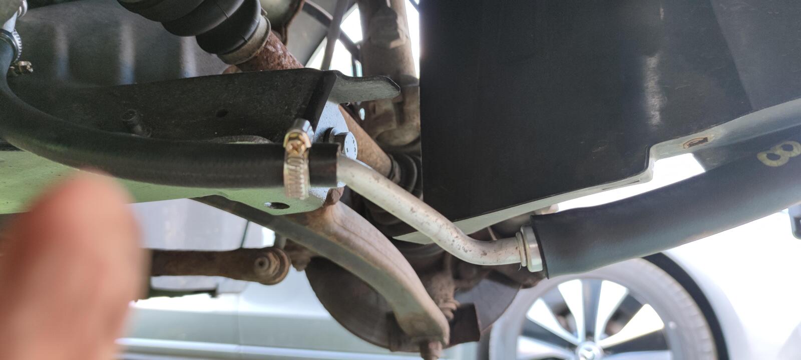

Reparatur der Hydraulikleitung ist erfolgt:
Ich habe die Leitung aufgetrennt und das defekte Teil mit einem Hydraulischlauch 12*19 überbrückt. Die Enden der Aluleitung habe ich etwas aufgeweitet, damit sie nicht runterrutscht. Ist dich und passt soweit. Die Leitung habe ich mit Schlauchschellen an die Ursprungshalterung befestigt. Sieht gut aus. Mal sehen was der Tüv sagt.
Somit eine weitere MÖglichkeit die Leitung 4012A zu reparieren.
Danke an alle Informanten.

Ich hab in meinem Fall 2 Schneidringverschraubungen und ein Stück Hydraulikrohr vom Fachbetrieb mitgenommen. Der Vorteil bleibt das man die Orginalhalterung weiterverwendet. Technisch ist ein Schlauch auch gut, geht ja eh später nur mit Schlauch weiter.
