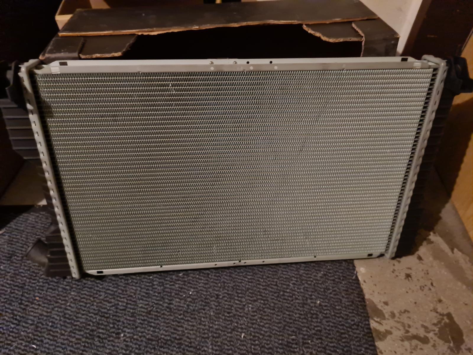

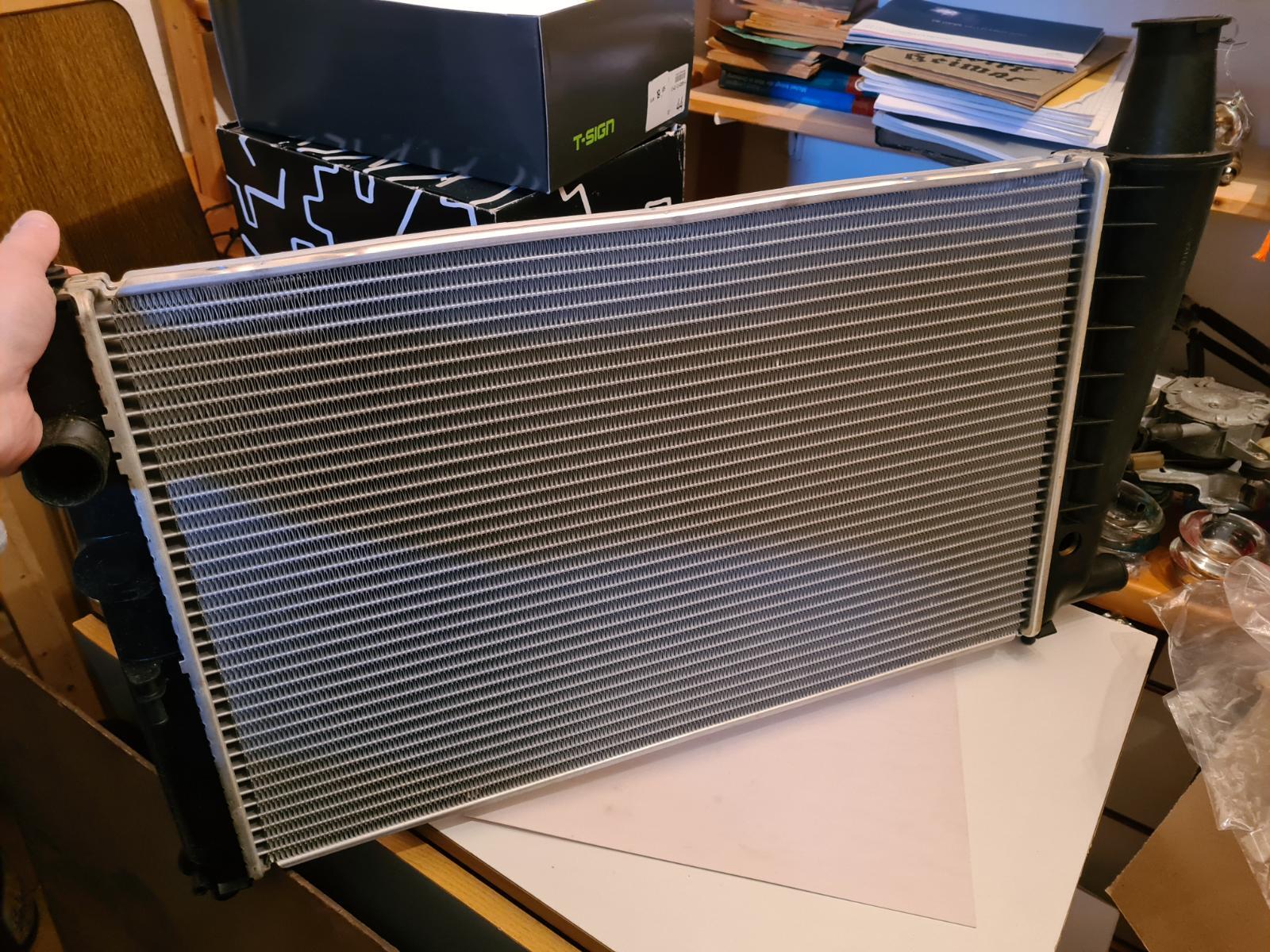

Ich habe hier zwei Kühler, die ich ggf veräußern möchte. Ich weiß aber nicht genau zu welchen Motorisierungen sie passen. Könnt ihr eventuell weiterhelfen? Per google Suche habe ich keine eindeutige Zuordnung herausfinden können.
1. Passt zu XM/Xantia/605, soll für die 2l Benziner TCT und 16V? Ich habe nur die Peugeotnummer 1301.E2 und eine aufgedruckten PSA Nummer 9611074480.
2. Kühler von einem BX. Mehr steht leider nicht drauf.

BX ist der "große" Standard-Kühler für alle Saugdiesel (außer 6+2-Pumpe), 19er Benziner außer 16V und diverse 16er Benziner (Break, Automatik, Klima)

laut Autoteile Bandel unter anderem für Xantia und XM TCT. Das kann aber m.E. nicht sein, denn der Kühler des Xantia TCT hat Schnellverschluss-Stutzen und der XM "normale."
XM und Xantia haben bei identischer Motorisierung gänzlich verschiedene Kühler.
