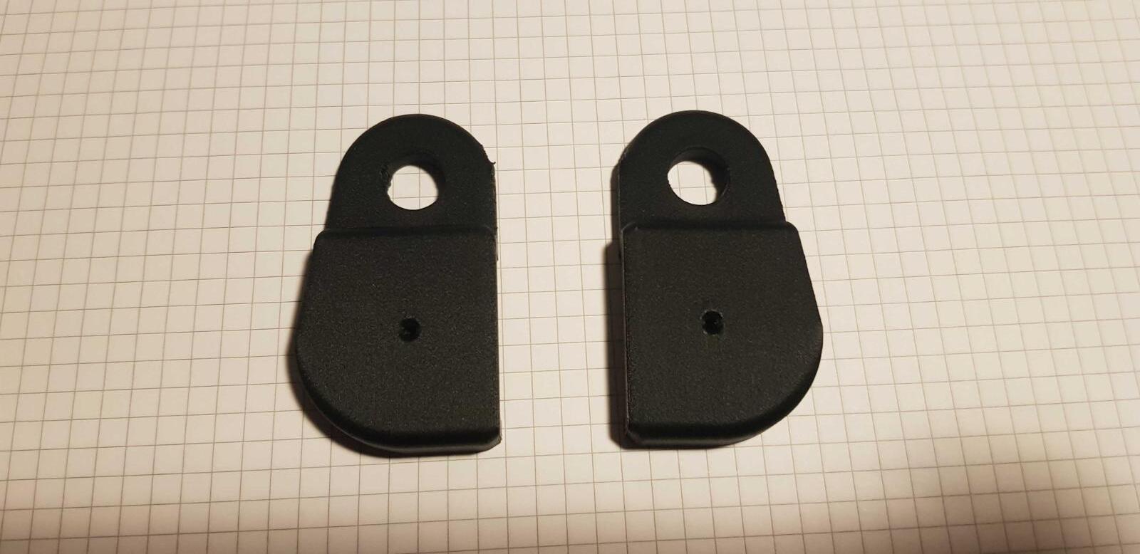

Hab mich da mal dran gesetzt. Ein Detail passt noch nicht und ich muss noch lernen den Drucker richtig einzustellen aber sonst ist das schon brauchbar.halter.jpg.18765c37068a951c7ec7c23f56e7276f.jpg

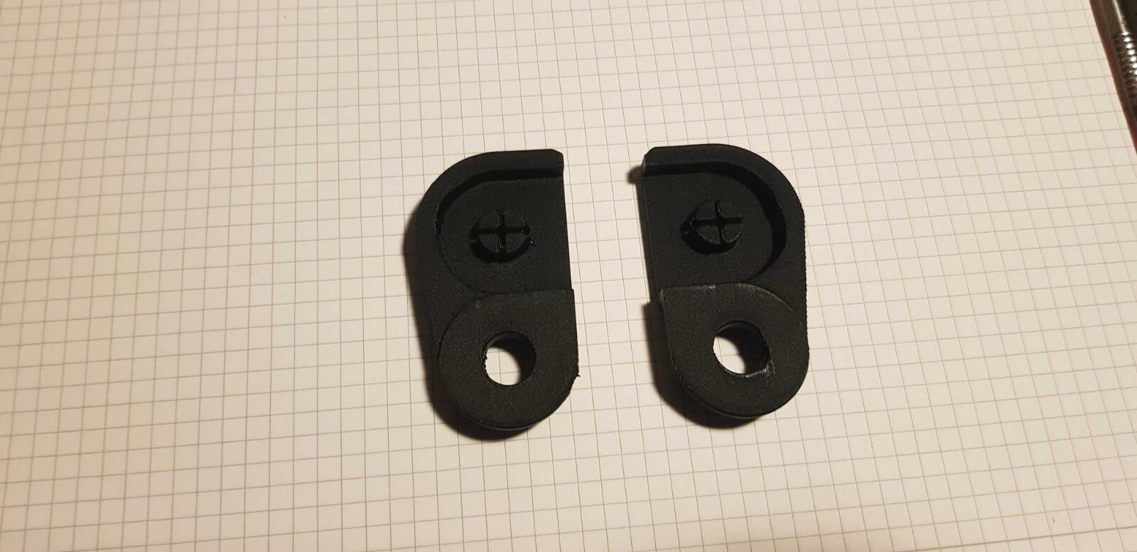

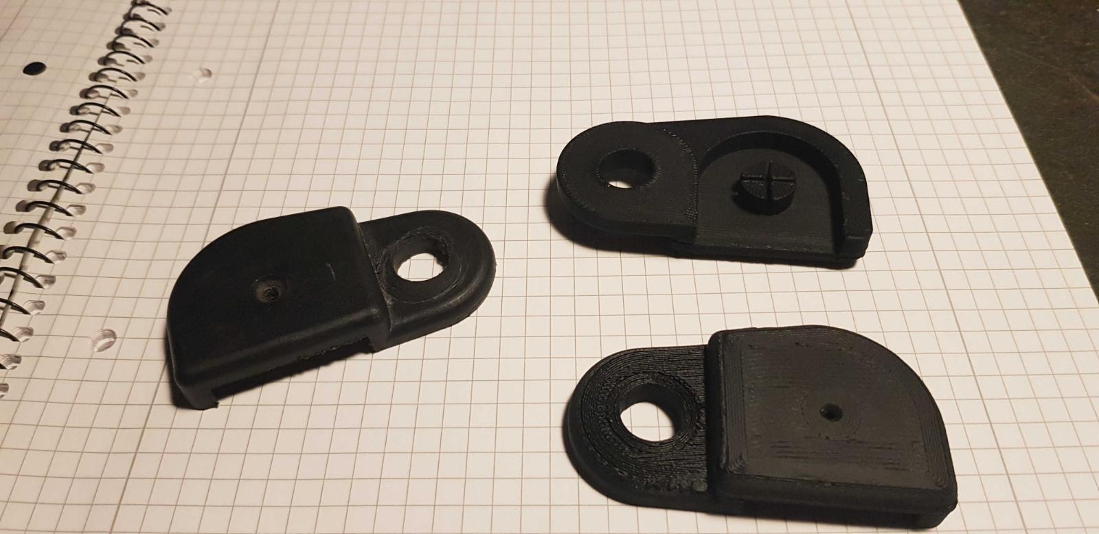

Die sind jetzt aus PLA CF also aus Kohlefaserverstärktem PLA.
Halter2.jpg.e275cfc1c69e102981d400b3931bf632.jpgHalter3.jpg.bec3bf5fda18c12f2ba8cc654f14ff2e.jpg
vor 11 Stunden schrieb LeDudeOverThere:
Gibts dazu Langzeiterfahrung bei Verwendung in Fahrzeuginnenräumen? Soweit ich weiß verändern die CF Anteile nichts an der Glasübergangstemperatur des PLA, sodass oberhalb von 40-45°C (das erreicht man im Innenraum eines Autos recht schnell mal) ebenfalls anfängt zu kriechen, was bei längerer Zeit zu Verformungen führt. Aus persönlicher Erfahrung ist auch PETG (mit und ohne CF) für derartige Anwendungen schon grenzwertig.
Na dann probieren wir es mal aus. Wenn es nicht hält dann als nächstes ABS oder ASA. Das PLA CF hatte ich noch da und ich bin zuversichtlich dass es den Temperaturen im Fahrgastraum standhalten kann. Die Teile sind sehr massiv gedruckt und von dem was ich an Materialeigenschaften ergoogelt habe kann das mehr als normales PLA, auch was die Temperaturfestigkeit angeht.

Wer sich bei 40 oder gar 80 grad auf die MAL flezt, versinkt mit dieser eh in der dahingeschmolzenen Mittelkonsole.
Meine MAL hatte ich wieder raus, als ich gesehen hab wo die sich abstützt. Klar, könnte man innen in der Konsole verstärken...
Also ich würde Autoteile nur aus ABS oder ASA drucken.
Zum Testen reicht das PLA sicher erstmal aus.
