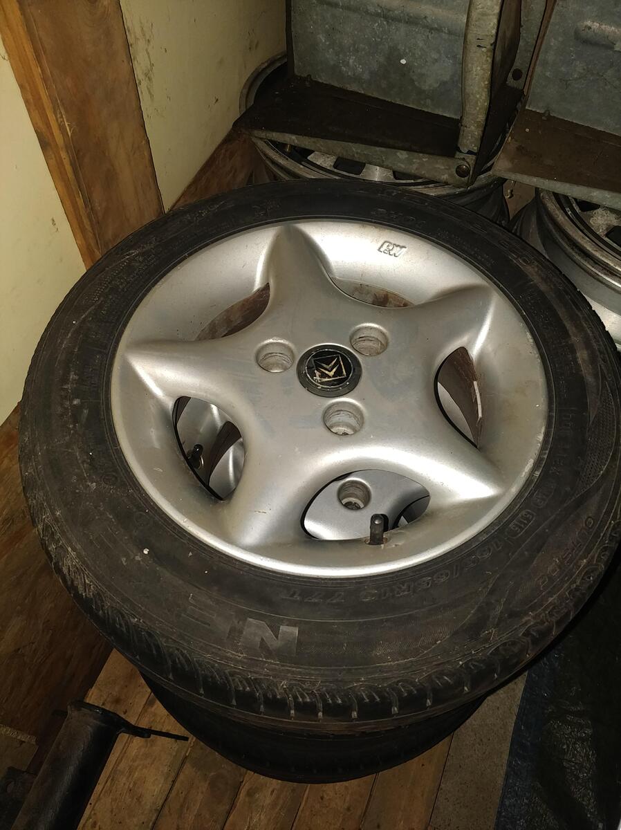

ich habe noch 3-Loch Alufelgen der Marke RW, welche auf einen SAXO erste Serie montiert waren. Ich meine 5,5Jx13H2, müsste ich aber nochmal überprüfen. Reifengröße ist 165/65R13 71T von denen zwei Stück noch ausreichend Profil haben.
Bei Interesse, gerne per PN melden!

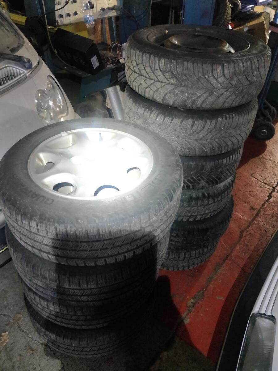

Mist! Falsches Bild falsche Felgen!
Kann ich aber nicht mehr löschen!
Jetzt das richtige...
5,5er musst du erstmal gucken ob sie in die hinteren Radläufe passen. Guck mal nach der ET.

ET 20

Und somit nehme ich mein Angebot zurück. Passt definitiv nicht unter AX
Hab's gerade ausprobiert....
