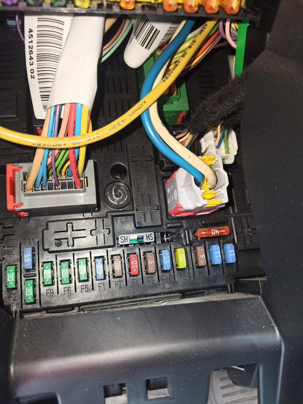

Blinker hinten ging nicht mehr, also in die Sicherungen geschaut. Hab mal ein paar gezogen, aber keine kaputte gefunden. Dann habe ich diese graue SH Sicherung gezogen.
Beim wieder einstecken hab ich gesehen das es zwei Möglichkeiten gibt. Ich hab es in Mitte Rechts gesteckt. Beim Schlüssel run drehen hat es wild geklackert. Schlüssel raus und gesehen es geht auch anders. Also Mitte links eingesteckt. Schlüssel rum und es schien alles wieder zu gehen. Seither kann ich mit dem Schlüssel nicht mehr aufschließen oder zu schießen mit der fb. Das Radio ist nach dem Einschalten der Zündung ihren Uhrzeit. Nach dem fahren geht die fb kurz. Auto schließt sich automatisch irgendwann und dann ist es wie tot. Muss manuell öffnen aber nur die Fahrertür, ZF geht nicht. Erst wenn ich Zündung an geht wieder alles. Auch hier dauert es kurz bis alles reagiert. Wie wenn dieser Standby Strom Weg wäre. Der Geräte versorgt.

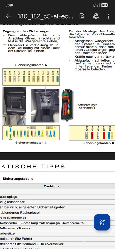

schau Mal ob du hier was findest ...
Der "SHUNT" muss nach rechts. Der Parkmodus "links" wird nur aktiviert, wenn das Auto beim Händler steht oder längere Zeit überführt wird, um durch die Reduzierung der Verbraucher die Batterie zu schonen.
Obendrüber steht auch links "Parking" und rechts "Client".

Das wars. Umgesteckt und es war alles wieder beim alten. Sorry für die späte Rückmeldung. Aber alles wieder iO.
