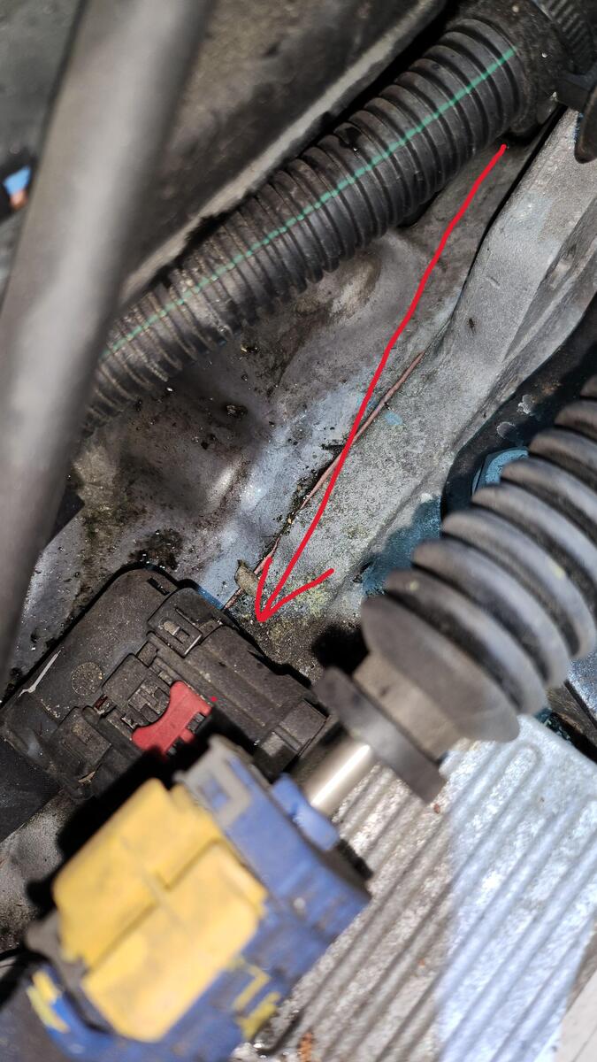

Vielleicht hilft dir das ja etwas weiter bei der Suche. Nach der Demontage der unteren Motorabdeckung sieht man ja dann alles ganz gut. Auf den Bilder schaut man nun von Vorn auf meinen Übeltäter - bei mir der schwarze Deckel auf dem Getriebe - bzw dessen Dichtung.
Ich habe nun ein Automatikgetriebe, ihr ja - wie schon geschrieben - einen Schalter. Vielleicht gibt es ja teilemäßig aber trotzdem Parallelen und eine ähnliche Stelle, wo das Wasser verschwindet. Was bei mir mengenmäßig verloren geht, passt zu meinen Beobachtungen. 1 - 2 Tropfen pro Minute - wenn er auf der Bühne steht und sich langsam abkühlt. Im Betrieb wenn das Kühlsystem unter Druck steht, werden es ein paar mehr sein.
Der schwarze undichte Deckel - links davon der Getriebeölwärmetauscher (dicht)
Dort tröpfelt es ...     Oder besser, dort hängt dann der Tropfen, welcher zwischen Alu-Gehäuse und schwarzen Blechdeckel kurz darüber heraussickert.
Und hier hat sich das Wasser gesammelt. Deshalb war unter meinem Renner auch alles trocken
Jetzt aber eine Frage an die Spezialisten:
Was befindet sich hinter diesem Deckel? Einfach öffnen und eine neue Dichtung einbauen? 🤔

die Getriebeinnereien und logisch Getriebeöl, und eine Dichtung ist da nicht dazwischen. Du solltest also über dem Getriebe suchen.

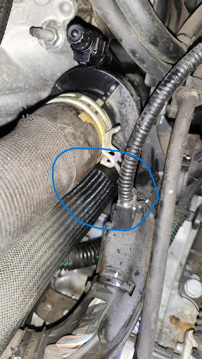

Und siehe da - DA IS JA WAS UNDICHT! 😖😬
Natürlich nicht einfach ein Schlauch mit EINEM Anfang - und EINEM Ende - NÖ!!! Natürlich der mit den meisten unlösbaren Abzweigen, welcher auch noch sehr schlecht zugänglich ist ... 😱🫤 Mal schauen, ob es den überhaupt noch gibt?! 😵‍💫
Anbei mal einpaar Bilder ...
Der Schlauch am unteren Thermostatgehäuseanschluß unter dem Luftfiltergehäuse.
Nochmal etwas größer ...
Hier läuft das Wasser dann am Getriebe entlang ...
Und hier der Schlauch, welcher am Knotenstück hinter dem Kühler gleich 5 Abgänge hat.
- 1 geht zum Thermostatgehäuse
- 2 & 3 von und zum Getriebeölwärmetauscher
- 4 kommt unten vom Kühler
- 5 müsste zum Ausgleichbehälter gehen
Die Feuchtigkeit an der Entlüfterkappe ist nur durch das kurze Öffnen der selben entstanden. Da ich ja zumindest mit leerem Ausgleichbehälter gefahren bin, wollte ich halt wissen, ob schon Luft in den Kühlkreislauf gelangt ist. War aber nicht der Fall. 👍🤓

bist du sicher, daß es nur der Schlauch ist? Ich tippe da eher auf das Thermostatgehäuse.
vor 56 Minuten schrieb Icksemm:
Gibt denn das Ding öfter Grund zum klagen?
Der Schlauch selbst sieht nämlich noch recht gesund aus. Dort hinten natürlich ohne Demontage nicht abschließend zu beurteilen ... . Von daher mag ich das schon glauben mit dem Gehäuse ... 🤔
Ist hier Selbstreparatur wegen der schlechten Zugänglichkeit empfehlenswert?

Muss eben einiges weggeräumt werden. Stellt aber keine großen Herausforderungen. Bei meinem Teilefuzzi habe ich vorletztes Jahr dafür ca. 40 € bezahlt.

ist eben nur Kunststoff und Wärme, ein bißchen Druck und Alter und das wars dann. Aber schön wenn es noch Ersatz gibt.
