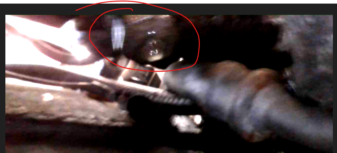

Hallo allerseits,
habe einen J5 mit dem 2.5l TD-CX-Motor und demgemäß eine Lucas MAS100 ESP.
Erst dachte ich, die Lastanreicherung wäre undicht aber es kommt weiter unten aus dem Deckel mit dem Stift mit Loch wahrscheinlich für eine Plombe.
Der Kollege von der CX-Basis meinte, das sei die Grund-Fördermengen-Einstellung, da müsste man aufpassen, dass man nichts verstellt.
Daher Frage an Euch, was ist das?
Kann ich das raus schrauben und die Dichtungen prüfen und ggf. ersetzen?
Und, was kommt mir da entgegen, wenn ich das raus schraube?
Danke für Eure Hilfe, Gruß Sven

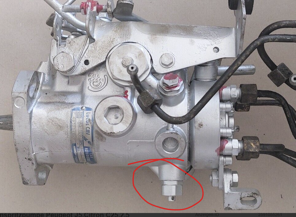

Hier eine andere Lucas, zeigt aber den Ort, den ich meine:

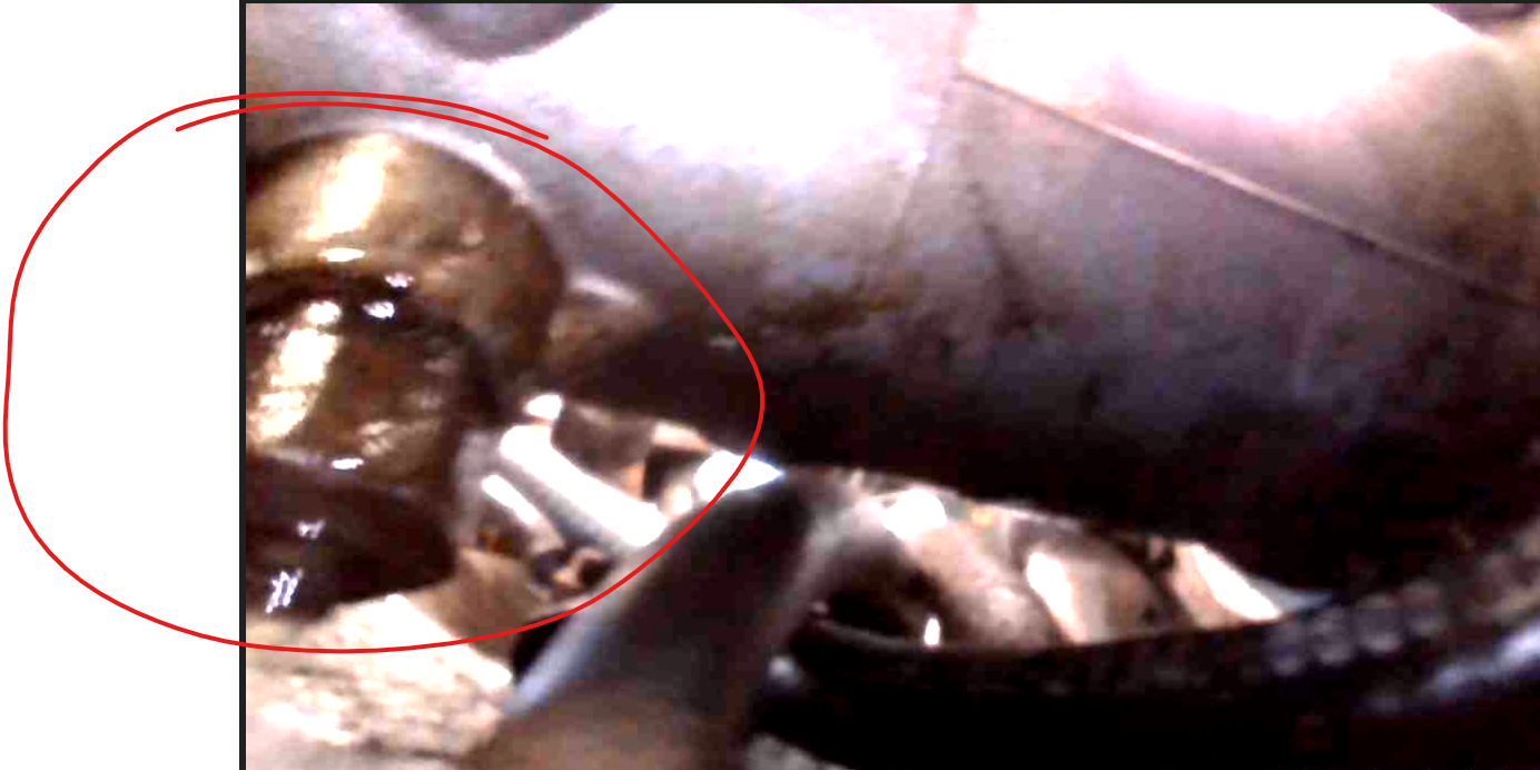

Das nun ist meine ESP. Der Diesel kommt stoßweise.
