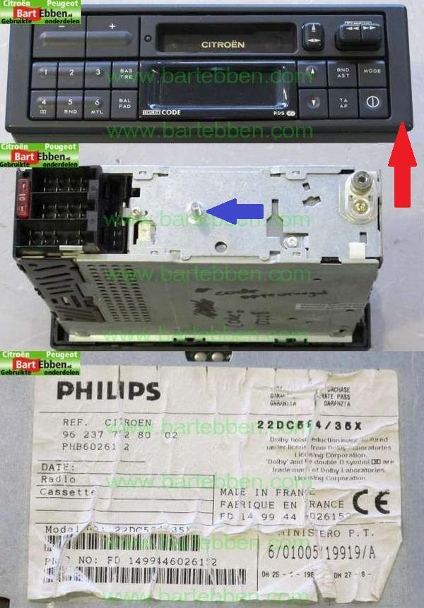

Der Rahmen muß ab (roter Pfeil). Dahinter sind die Löcher für das Entriegelungswerkzeug. Es kann sein, daß das Radio hinten noch verschraubt ist (blauer Pfeil). Das ist allerdings eher unwahrscheinlich und es war bei meinem auch nicht der Fall. Dann muß auch noch die kleine Ablage über dem Radio ausgebaut werden.

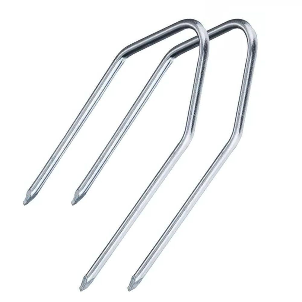

Das müsste zum Entriegeln gehen.

Rahmen, vorsichtig. Wenn man nicht weiß wies geht, bricht man schnell was ab. Und dann hält er nicht mehr richtig.
Entriegelungswerkzeug ist das richtige. Das abgebildete schaut nur eben etwas billig aus, es gibt bessere. Mit "Widerhaken", damit man auch das Radio gleich damit rausziehen kann.
Display leuchtet zur Aufforderung Codeeingabe.
An den Stehbolzen rückseitig gehört so ein Plastikkonus dran, das fädelt sich dann in ein Löchlein an einem Blechlein ein. Das Ablagefach hat auch so einen Zapfen zum Einfädeln dran.
