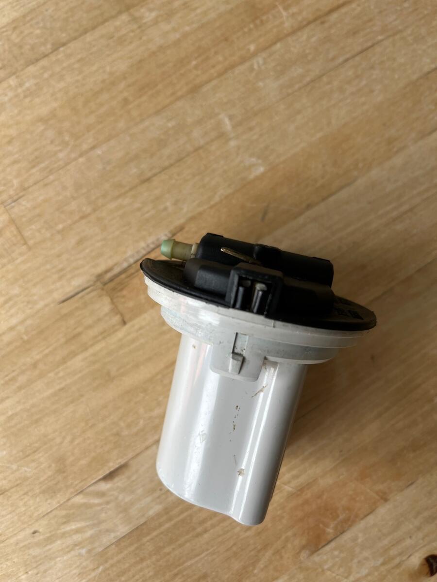

hallo, habe einen cx serie 1, bei dem o.g. pumpe streikt. strom liegt an, sind brummt für den bruchteil einer sekunde und verstummt dann - förderleistung 0.
habe den verdacht, dass sie fest sitzt, hatte schleimige flockige reste im wasserbehälter.
weiß jemand, ob man die pumpe öffnen kann? oder hat jemand eine serie 1 pumpe rumliegen?
viele grüße, volker

danke für eure antworten,
eine meiner fragen war ja eher, ob und wie man die pumpe öffnen kann - vielleicht kann man sie innen reinigen - ich möchte nur nichts an den cIMG_4707.jpeg.08f6a0c2357fb491a0f8cd9ab5deec4e.jpegIMG_4706.jpeg.9b56925aebc55a449a19d24f13364f16.jpeglips abbrechen, wenn ich da mit dem schraubendreher auf verdacht rumhebele …

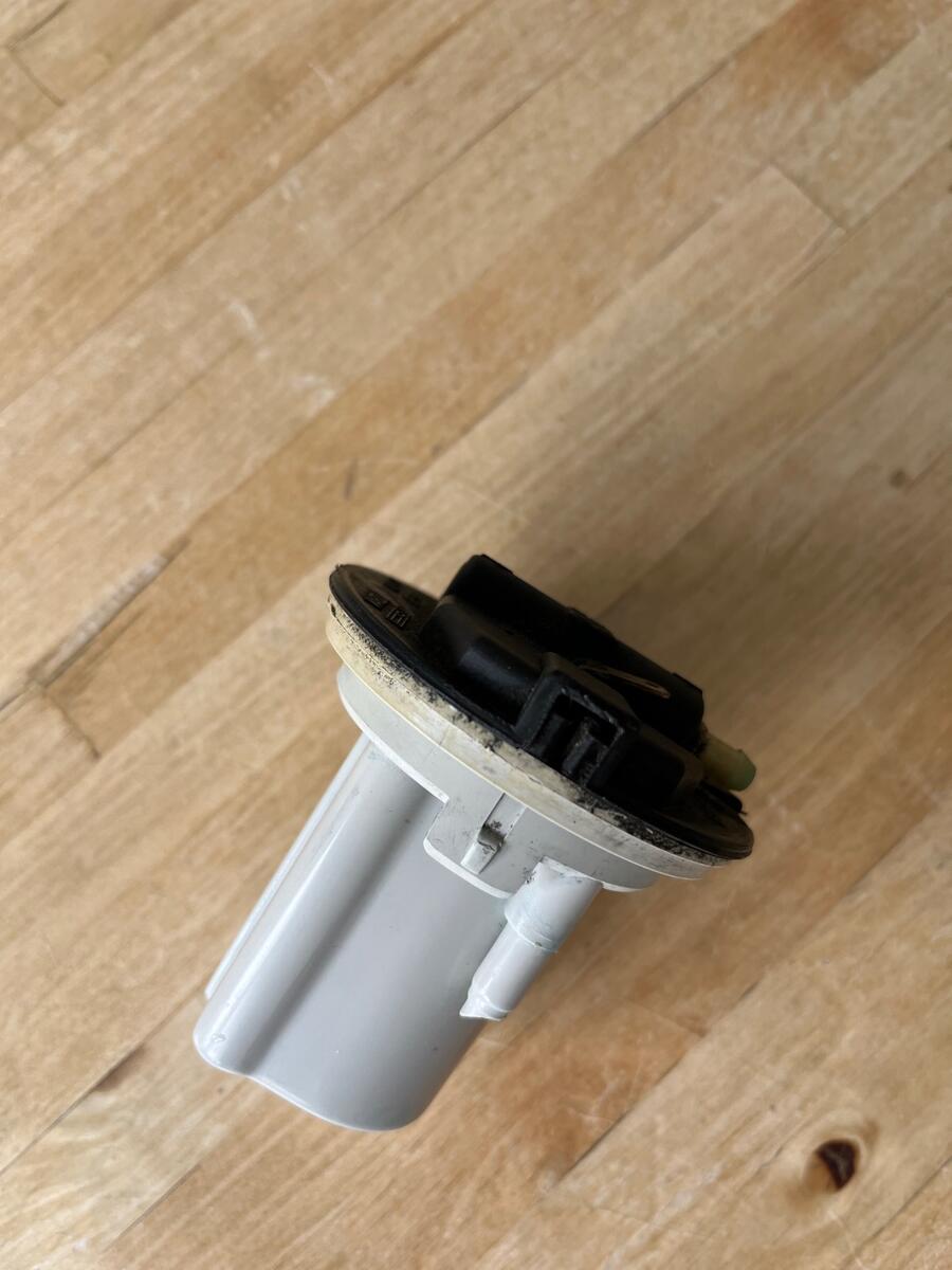

Ein ähnliches Problem hatte ich mit dieser Pumpe auch.
Die Pumpe lässt sich relativ einfach öffnen, darin werden dann die elektrischen Verbindungen vom Stecker im Deckel zum Pumpenmotor über Federdruckkontakte (nicht ;-:) hergestellt. Ich hab die mit kurzen Drähtchen angelötet und gut ist seitdem.

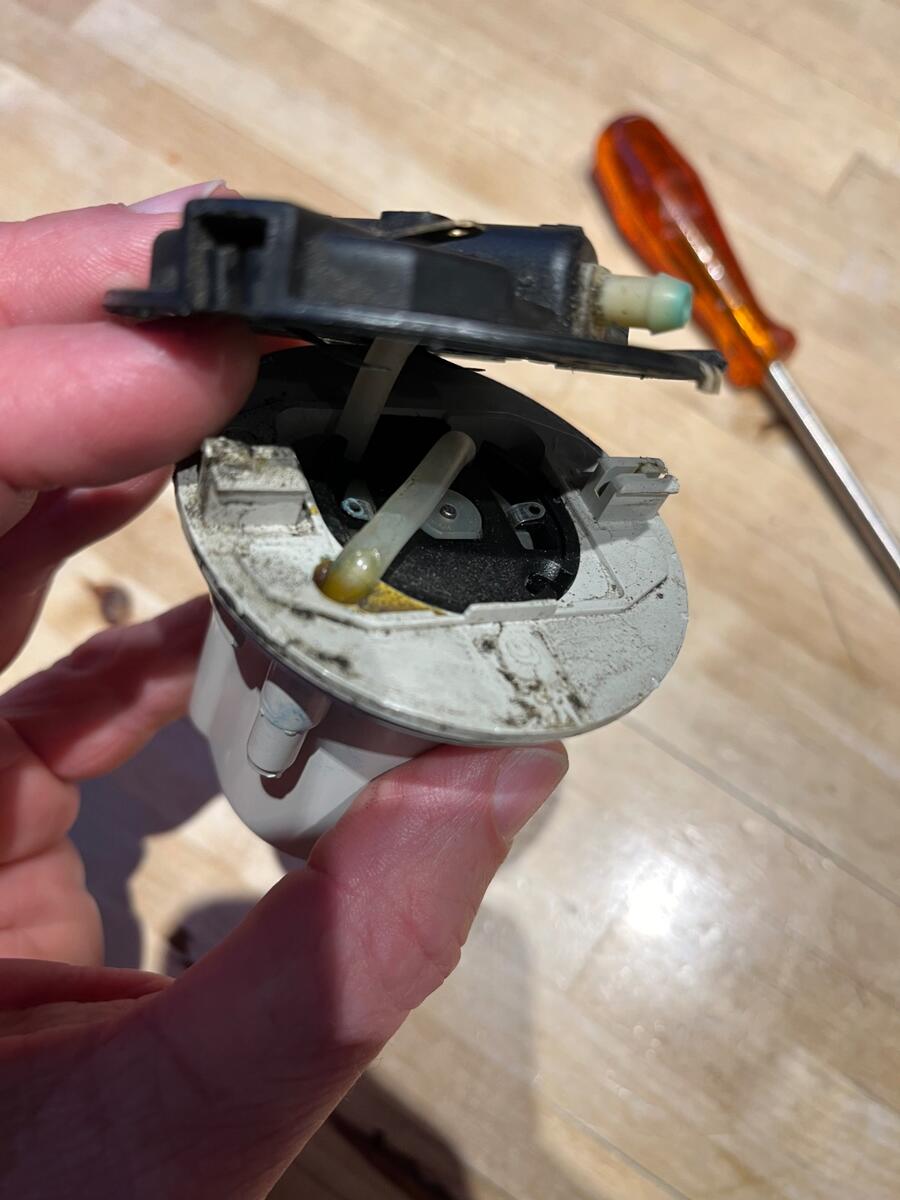

super - und wie hast du die pumpe geöffnet?
gruß, volker
Das Gehäuse ist geklipst und nicht geklebt oder verschweißt. Mit einem mittelkleinen Schraubendreher kannst Du die Clipsverbindung wie gezeigt vorsichtig öffnen. Dabei etwas Zug auf den schwarzen Deckel geben.
large.DSC_1401_small.jpg.09e05447032f5570b5e61e6b2cc8c001.jpglarge.DSC_1398_small.jpg.be6be9f55d5302a02745cf287c00196f.jpglarge.DSC_1396_small.jpg.9708c809a6276b2c5e758e2f79ab59af.jpg
top!!! vielen dank!!! genau so gehts IMG_4716.jpeg.25b41cc6b8ed9f214854754adc9273a6.jpegund da zeigt sich auch schon der oxidierte kontakt 😀
