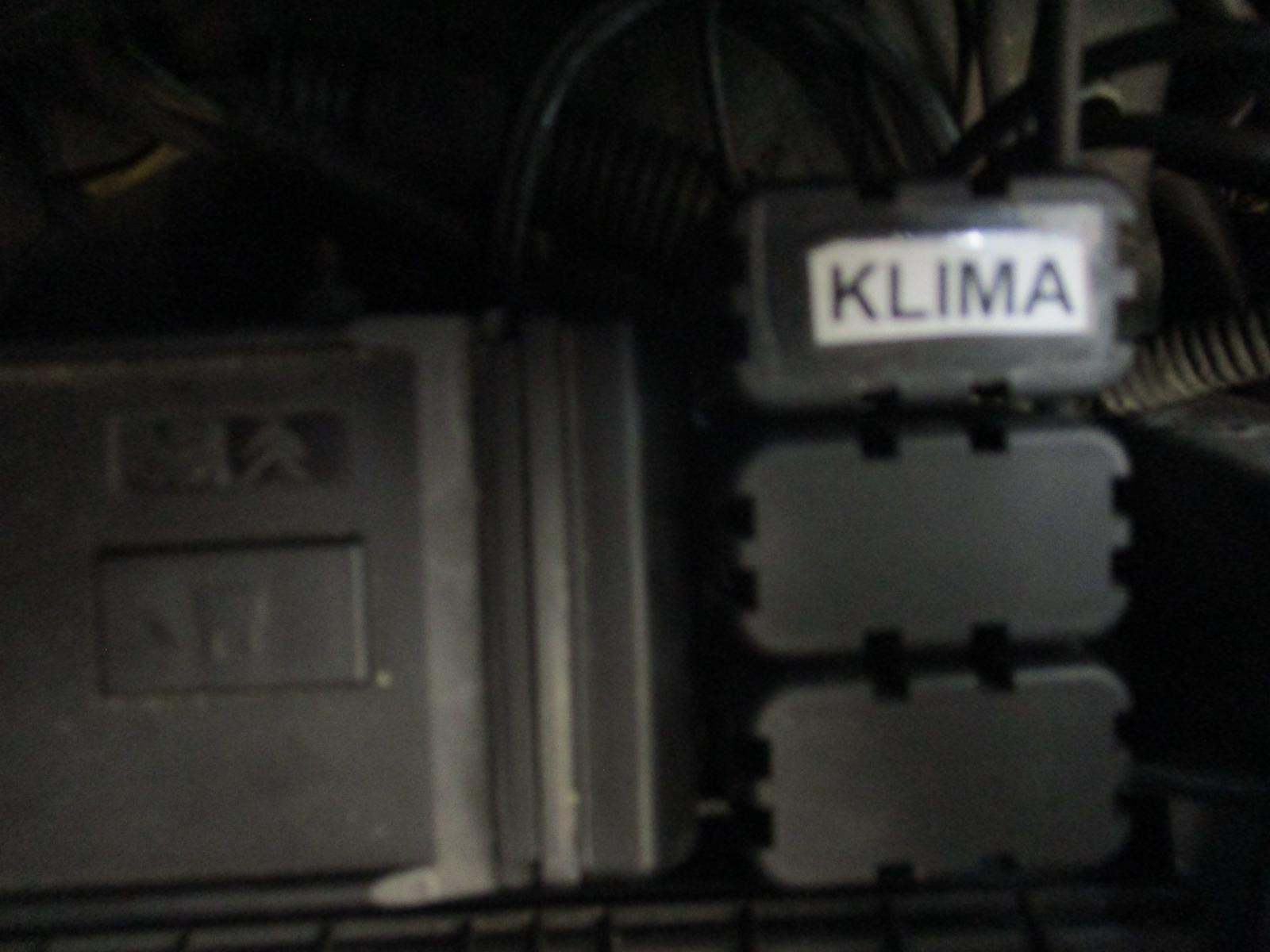

Eigentlich soll ja alles schön original bleiben. Aber manchmal überzieht es der XM. Die Klimasicherung F1 im Zusatzkästchen im Motorraum hat mir jetzt lange genug auf der Nase herumgetanzt. Nun soll damit Schluss sein. Ein Sockel aus einem Schlachtauto für die Lüftersicherungen (mit breiter 30 A-Sicherung), hübsch in Reihe mit den schon vorhandenen Sicherungen  gesteckt, wird es zuverlässig tun, so hoffe ich. Die entsprechende Verkabelung sollte man allerdings nicht luschig ausführen. Gruß Ingo
