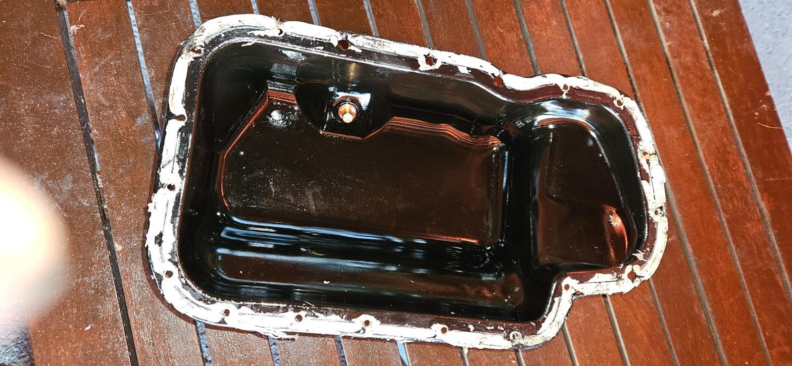

Ich hab jetzt die Ölwanne runtergenommen um auch sie neu abzudichten. Dabei habe ich festgestellt das das Ölmeßstabrohr ziemlich lose sitzt, es wackelt. Morgen werde ich das mal rausnehmen. Kann ich das Rohr einfach mit der Dichtmasse der Ölwanne "abdichten"? Oder muss ich, wenn möglich das Rohr erneuern. Muss mal beim Freudlichen nachfragen ob es das Rohr noch neu gibt, habe aber keine große Hoffnung.

wenn ich die Ölwanne sauber habe wo soll die Dichtmasse - "WURST" denn jetzt hin? In die Mitte wo die Erhöhung ist oder an den Rand?🤔 und um die Löcher komplett rum?

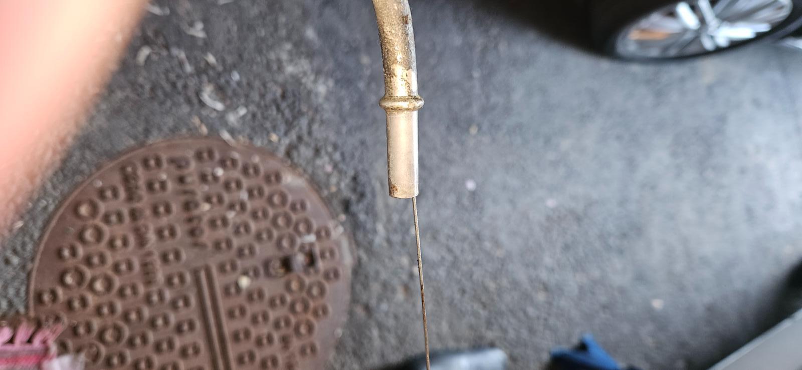

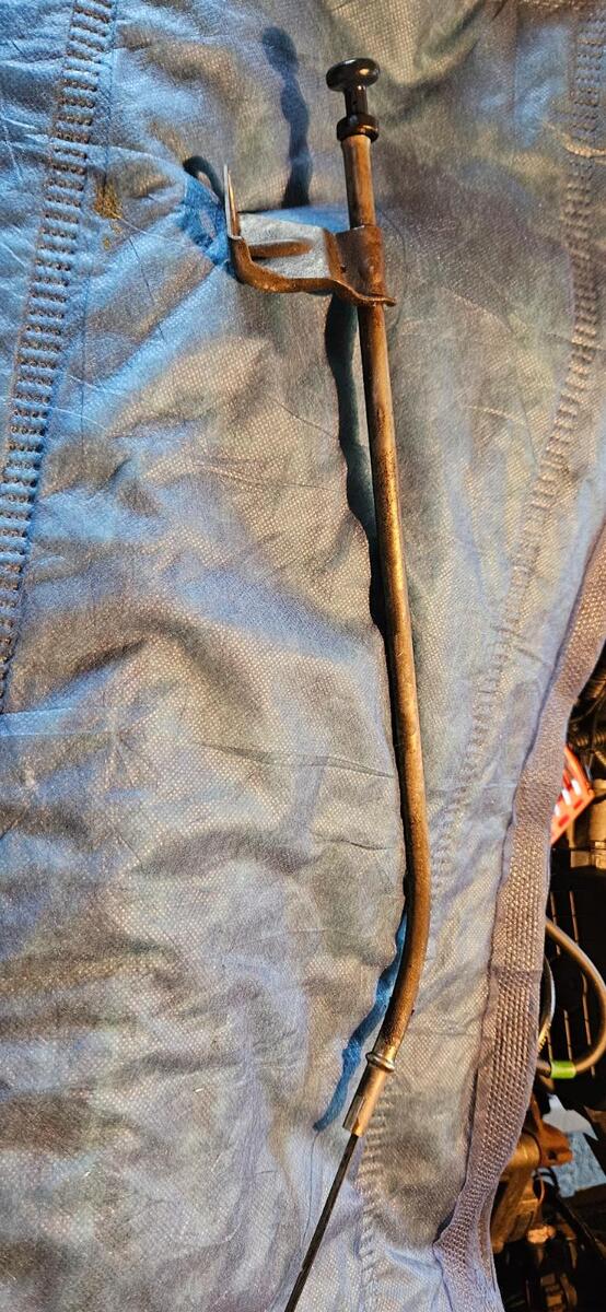

Das Ölstabmessrohr hat mir keine Ruhe gelassen und ich habe es dann abgeschraubt. Hat ja nur eine Schraube am Zylinderkopf gleich neben der Zahnriemen Abdeckung.
20240622_202301.jpg.52893ab4c6f2da280e2be2a32e29dbe0.jpg20240622_202316.jpg.9e441a3c7e0acad201aaa64ab8716bd6.jpg
Das Rohr, als ich die Schraube raus hatte, war einfach ganz lose in das Loch gesteckt. Das darf so aber nicht sein, oder? Fehlt da eine Dichtung?? Natürlich ölt es dann rundherum. 🤦‍♂️ .
Bis vor kurzem war alles dicht! 🤷🏻‍♂️
Ratlose Grüße,  Willy
Bearbeitet ( von Betty White)
Hey Willy,
Mach bitte keine Wurst sondern trage nur ganz wenig auf und glätte es dann zu einem dünnem Film. Reicht völlig aus und es kommt nichts in den Ölkreislauf. Ich empfehle hier aus eigener Erfahrung Reinzosil. Darf eigentlich bei keinem Schrauben fehlen. Wie gesagt, weniger ist hier aber mehr.
Eine Dichtung für die Ölwanne hast du gar nicht?
Falls es am Rohr doch noch raus ölen sollte, vielleicht auch hier oberhalb etwas Dichtmasse verwenden.
LG Nico

Statt Dichtmasse würde ich vielleicht Teflonband für den Messstab verwenden. Auf dem Foto sieht die Dichtfläche des Messstabs für mich konisch aus, was mit Teflonband gut funktionieren könnte.

Na klar. Das aushärtende Curil wurde auch noch durch dauerelastische Varianten ergänzt, Curil T1, Curil T2, Curil K2...
Ich habe immer das dauerelastische Hylomar vorgezogen, das ließ sich nach erneuter Demontage am leichtesten wieder entfernen. Meine letzte Ölwanne ohne Dichtung habe ich mit Dirko HT montiert, das lag der neuen Ölwanne als Set bei. Hier sollte aber mal eine Dichtung gewesen sein?!
Gruß Joschko
Hylomar verstopft auf übelste Weise das Ölansaugsieb. Das ist eher was für den Wasserkreislauf.
vor 11 Stunden schrieb Ofi:
Aber nur wenn nicht nach Anleitung vorgegangen wird. Dünn auftragen und vor Montage ablüften lassen, dann bleibt das Zeug wo es sein soll. Das Problem, daß sich flüssige Dichtmassen bei Montage in den Ölkreislauf drücken können, ist kein spezifisches Problem bei Hylomar.

Vermutlich war das Rohr nur in der Bohrung gepreßt, nur hat es im Lauf der zeit durch ständiges Ausdehnen und Zusammenziehen die Vorspannung verloren und leckt jetzt. Bei meinen bisherigen PSA Motoren war da nir eine Dichtung. Bißchen Silikondichtmasse kann helfen. Ursache dürfte die im Laufe des Verschleißes zunehmende Erhöhung des Innendruck im Kurbelgehäuse sein, das dann etwas über die Fähigkeit der Kurbelgehäuseentlüftung hinaus geht.
Werde ich beherzigen!
Danke nochmal!
Gruß Willy
vor einer Stunde schrieb Betty White:
Nein hier war keine Dichtung! Auch original nicht, laut Unterlagen!
Dann würde ich hier tatsächlich Dirko HT von Elring verwenden!
War so auch Vorgabe von Mercedes für meinen W123 am Differentialdeckel. Da gibt es auch keine reguläre Dichtung.
Bearbeitet ( von Moteur Flottant)
Habe mir nochmal die Bilder angeschaut. Wenn du das Rohr von dem Peilstab etwas "gerader" biegst solltest du mit der Schraube etwas Spannung auf den Konus bekommen. Dann mit etwas z.B. Dirko HT einsetzen. Wichtig ist es die Anlageflächen Ölfrei zu bekommen. Ob es ein Problem mit Überdruck im Kurbelgehäuse gibt kann grob getestet werden wenn du bei laufendem Motor die Öleinfüllöffnung mit der Handfläche abdichtest. Dabei sollte sich kein nennenswerter Überdruck aufbauen.
