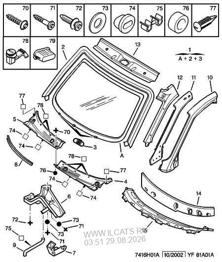

15. Mai 20242 J. Ersteller vor 1 Stunde schrieb Ronald: 811025 -> Halteklammer (VPE 10) 1622750180 z.Zt. nicht lieferbar Alternativ: https://www.der-ersatzteile-profi.de/artikel/halteclip-a3605587 0,51 €/ Stk. Ebay, Goldstaub: https://www.ebay.de/sch/i.html?_from=R40&_nkw=1622750180&_sacat=0&LH_TitleDesc=1&rt=nc&_odkw=1622750180&_osacat=0&LH_BIN=1 Original Securit 1502401901 Menge ? https://www.autoglas.online/CITROEN-C-5-LIM-KOMBI-FRONTSCHEIBE-KLAMMERN-1502401901 das muss dann der Teil 81 sein. In teil 16 sind drei Vertiefungen. in der Leiste (Teil 😎 sind drei weiße Stecker, die in die Vertiefungen von teil 16 hineinragen. Dienen die Stifte nur der Ausrichtung oder sollen sie auch teil 8 auf teil 16 fixieren? Mir hat es nämlich bei ca. 100km/h und starkem Seitenwind die Leiste (Teil 😎 hochgesaugt und fast wäre sie davongeflogen. LG JS
15. Mai 20242 J. Ersteller Der Smiley lies sich nicht vermeiden und wollte ich schreiben "Teil 8" Aber leider ist Tante Google nicht zu übersteuern. Klammer + 8 gibt beim Absetzen des Beitrages den Smiley. LG JS
15. Mai 20242 J. 16 sind die "Karosseriebleche" 8108AA/ 8108AC Citroen RAHMENPFOSTENSTREBE 8 die " Wasserfangleisten" 8120Y9 links/ 8120Y8 rechts -> 8120AA links Original Citroen Zier-/Schutzleiste, Frontscheibe Ersatz Rechts fehlt 🤔 https://www.der-ersatzteile-profi.de/search?w=Original+Zier-%2FSchutzleiste%2C+Frontscheibe&k=1&m=6729&s=p-asc
20. Mai 20242 J. Ersteller Am 15.5.2024 um 13:09 schrieb Ronald: Wasserfangleisten was sind die kleinen grauen Scheiben in der Grafik oben? und gibt es die evtl. auch einzeln - irgendwo. Die fehlen bei der aktuellen Installation und die Blechschale war nur mit Doppelklebeband befestigt. lG JS
20. Mai 20242 J. vor 1 Stunde schrieb Joshau Saliwoda: was sind die kleinen grauen Scheiben in der Grafik oben? Das sind "Klemmscheiben" "Achs/Wellenklemmringe" bzw. Starlock (R) Sicherungsscheiben. https://www.ebay.de/sch/12576/i.html?_nkw=klemmscheiben&_oac=1

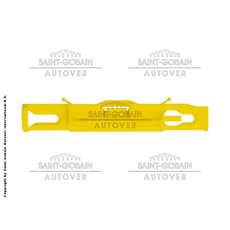

1. Juli 20251 J. Welche Klipse sind/ halten besser? Citroen 1622750180 (811025) https://www.der-ersatzteile-profi.de/artikel/halteclip-a1052288 Securit 1502401901 https://www.autoglas.online/CITROEN-C-5-LIM-KOMBI-FRONTSCHEIBE-KLAMMERN-1502401901
1. Juli 20251 J. Schlechter als die originalen können die von Securit eigentlich nicht halten. Ich habe den gleichen Mist an meinem Peugeot. Nach jedem Waschstrassenbesuch muss man mit gebrochenen Clipsen rechnen. Naja, nicht ganz so schlimm, aber das ist echt mies billig konstruiert…
10. Juli 20251 J. Die K-Frage hat sich erledigt. Mechanischer Unterschied ist, dass die Sekurit-Klammern längs entweder zum Dach oder zur Motorhaube hin auf die Haltestifte geschoben werden, die Citroen-Klammern durch die im 90° Winkel zueinander stehenden Öffnungen längs und quer eingerastet werden. Ich hatte zum Scheibenwechsel rechtzeitig mir einen Satz Citroen 1622750180 (811025) beim ET-Profi über ebay ( 9 €) bestellt, aber die Spedition zog es vor keinen Nachbarn oder Shop alternativ wählen zu lassen bzw. anzufahren, so dass die Klammern 50 km entfernt in freudiger Erwartung einer Selbstabholung eingelagert wurden. Somit durfte der Autoglaser dann doch beim 2. Besuch die noch vorhandenen gelben Sekurit-Klammern montieren. Ich hatte das beim Termin zwar besprochen, dass die Klammern getauscht werden müssen und diese sogar gezeigt bekommen, aber die Kollegen haben dann doch die Alten/ Grauen dran gelassen. Somit war eine der Leisten "lose" und wir haben dann "gemeinsam" die Neuen/ Gelben montiert. Die Grauen verschleiern leider auch, dass diese " verbraucht" sind. Waren aber spröde und ließen sich somit leicht entfernen. Bearbeitet (10. Juli 20251 J. von Ronald)
