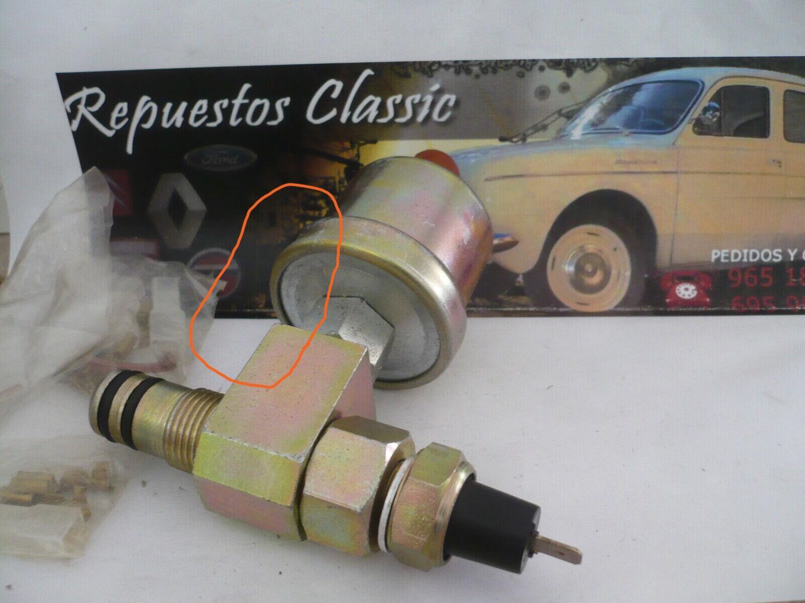

. Die Frage ist, ob das passt und ob der Platz dafür hinreicht:
Ist eine interessante Variante - aber ich denke, das wird nicht funktionieren.
Weil: der doch recht groß bauende Kombisensor würde wohl mit dem Motorblock in Gehege kommen - also wegen dem Überstand. Siehe markierten Bereich auf dem Bild ...
Da müßte dann bestimmt ordentlich was untergelegt werden, um den entsprechenden Abstand herzustellen.
Auch ist die "Bautiefe" offensichtlich schon recht groß. Könnte nach vorn eventuell Probleme geben? Ich weiß nicht ... .

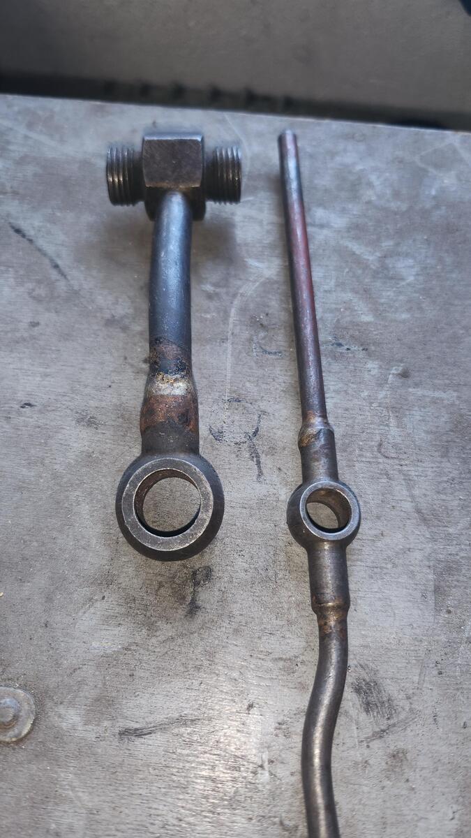

Aber prinzipiell bringt mich das Ganze auf eine Idee! 👆😉🤓 Guckst du Hier:
Da ich ja NIE was wegwerfe, gibt mein Fundus an allen möglichen Teilen zum Beispiel DAS her. Die kleinere Variante hat sogar 10 mm Durchmesser für eine Hohlschraube.
Das ganze dann so abwandeln, das es mit entsprechendem Abstand zum Motorblock in den Freien Raum (in Richtung Getriebe) zeigt, und - mit den entsprechenden Gewinden versehen - Platz für beide Geber bietet. Also einmal den orginalen Druckschalter für die Kontrollampe, und dann den Geber für die Öldruckanzeige.
Oder eben nur den Kombisensor ... .
Was sagt der "Fachkreis MODIFIKATIONEN" dazu? 😉🤓
Nachtrag:
Man müsste diese "Verlängerung" dann natürlich So auslegen, das sie die Schwingungen von den RUPPIGEN Dieseln natürlich verträgt und nicht wegen den irgendwann bricht. Ich hatte derartiges mal bei einem Nachrüsttempomaten. Dort hatte ich den Geschwindigkeitssensor am Getriebe mittels SEHR massiver Eigenkostruktion befestigt. Die hatte die harten Dauerschwingungen nicht auf Dauer vertragen - und musste nochmal modifiziert werden. 🫣

Mir wäre es zu heikel, wenn da was reißt wirft der Motor recht zügig seinen Schmierstoff nach draußen. Habe da auch viele Überlegungen angestellt und es letztendlich verworfen weil einfach zu wenig Platz da ist.
Beide Sensoren haben das gleiche Gewinde in diesem Nachrüstsatz. Habe ich bei dem mir vorliegenden Kit bereits herausgefunden. Die Position der Sensoren kann also ohne weiteres individuell arrangiert werden. Wie gesagt, wenn genug Platz vorhanden ist und das Teil passt (soll für 16er und 19er BX ohne nähere Angaben ob Benziner oder Diesel sein), wäre das eine schnelle und praktische Alternative.
16er und 19er Benziner brauchen diese Bastelei nicht, die haben eine Bohrung M10x1 neben dem Öldruckschalter. Beim Diesel sind u.a. die Schläuche vom Ölkühler im Weg, der Druckschalter sitzt quasi direkt dazwischen. Ein kompakter Kombisensor anstelle des Druckschalters ist m.E. die einzig brauchbare Lösung. Das passende Teil mit M16x1.5 gab es bei Peugeot für ein einziges Modell, hatten wir hier kürzlich in einem Thread zum Xantia wo der wohl im ET-Katalog gelistet ist.

vor 3 Stunden schrieb bx-basis:
Na da hast du sicher ohne Zweifel recht! Ich denke, je nach Drehzahl dauert das ca eine Minute, bis das Öl weg is.
Aber es sind ja auch erstmal nur Überlegungen. Wird es zu kompliziert und unsicher, verwerfen ich den Gedanken wieder.

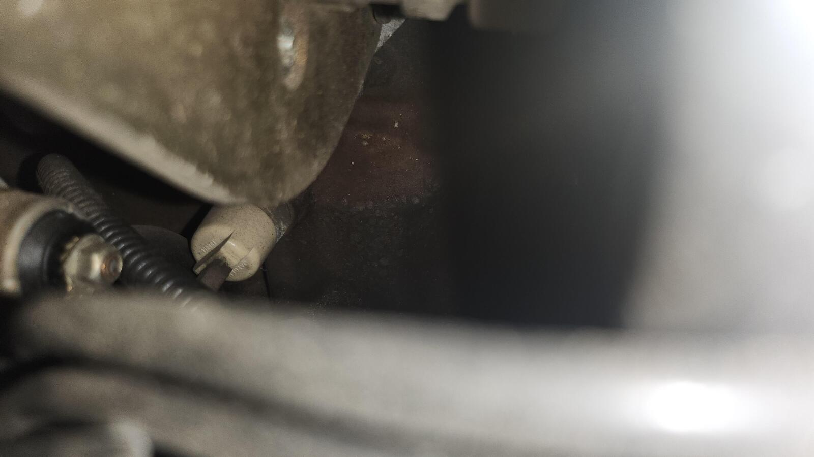

Um das nochmal kurz aufzugreifen, hier die Einbausituation des Öldruckschalters am XUD mit Ölkühler aus 2 Perspektiven. Der Einfachheit halber an meinem Saugdiesel fotografiert weil beim TurboD noch die ganze Luftführung im Weg ist. Ich denke man erkennt wie eingeschränkt die Platzverhältnisse sind.

Ich habe genau dieser Verhältnisse wegen den Gedanken mit beiden (oder kombiniertem) Sensor erstmal auf Eis gelegt. Die elektrische Vorrüstung - also Anzeige im KI und Kabel in Richtung Sensor - werde ich dann installieren, aber zumindest erstmal nicht vollenden.
Vielleicht taucht ja noch irgendwo eine sichere Variante auf, den großen Kombisensor zu installieren. Gerade wegen der Schwingungen beim Diesel ist es ja mit einer einfachen Verlängerung/Verlegung ab Bohrung im Block nicht getan. Das wäre nicht dauerhaft und würde irgendwann versagen - mit vielleicht fast kompletten Ölverlust in kurzer Zeit.
