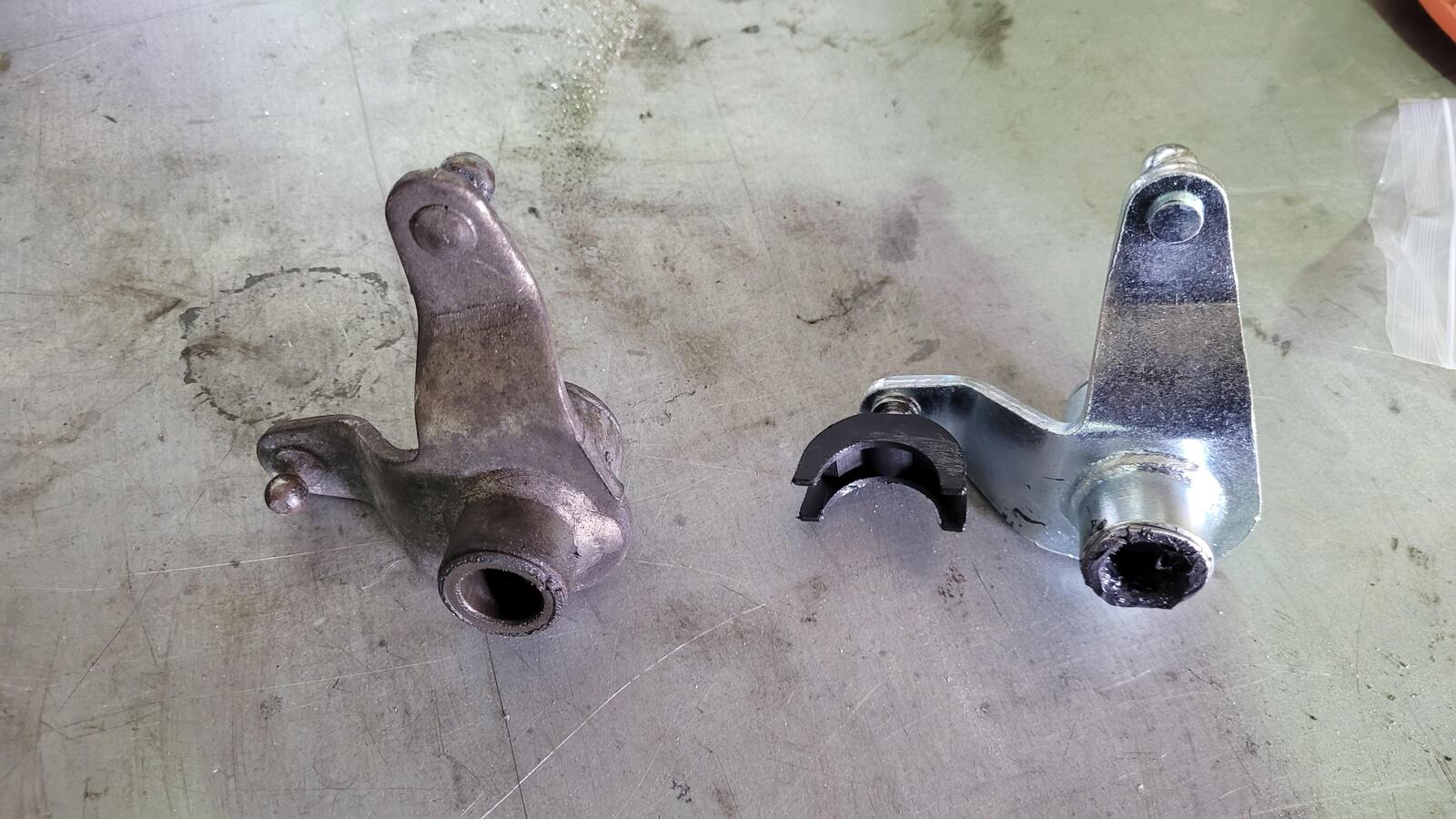

Hallo Ihr,
ich habe heute mal genauer hingesehen und festgestellt, dass der Schalthebel im Wagen bei der Linksbewegung einen recht großen Leerweg hat, bevor er von der Lage vorm Dritten Gang nach links rüber einen Widerstand hat, der mir sagt, dass eine Bewegung zum Getriebe übertragen wird.
Somit liegt der erste fast direkt beim Rückwärtsgang.
Auf dem Foto zu sehen ist der schwarze Kunststoffhebel, der vertikal schaltet.
Nicht zu sehen, bevor ich nicht wieder den Batteriekasten ausgebaut habe, ist der Stift, der vom Schaltseil über die Umlenkung den Hebel rauszieht und reindrückt.
Was wird verschlissen sein: Der Stift vom Umlenkhebel, an dem auch der Zug befestigt ist, oder muss ich den Vertikalhebel als verschlissen betrachten?
Was sagt die Erfahrung und: Kann man die Teile einzeln bekommen, oder muss man die komplett Mimik ordern?

Leider kann man da nichts einstellen, wenn die Schaltzüge bzw. die Augen verschlissen sind. Nur Tauschen oder etwas basteln. Falls die Kugel für die Betätigung der Schaltebenen verschlissen ist oder das Kunststoffteil, das dürfte es als Ersatzteil geben, oder du klebst ein passend abgekantetes VA Blech in den Schlitz. Das Kunststoffteil sieht nach Glasfaserverstärktem Kunststoff aus, ob das einzeln tauschbar ist oder nur mit Welle (=Getriebezerlegung) sagt die Explosionszeichnung.

Ich habe das Gefühl, dass der Kunststoffhalbmond ganz fehlt und nur Metall da drin rum schlottert.
Das Foto, das ich online gestellt habe, habe ich mal in der Helligkeit und im Kontrast hoch gesetzt, da könnte man auf die Idee kommen, da ist kein schwarzes Kunststoffteil.
Ich habe den ganzen Hebel neu bestellt, kostet nicht die Welt und werde dann die Tage mal bei gehen und den Batteriekasten ausbauen, ich meine, dass man von da aus an den Hebel ran kommt?

Es gab Ausführungen des Hebels mit einer Kunststoffrolle in der Rille. Mit den 'kleinen' Getrieben kenne ich mich nicht so aus, sieht nach gleicher Funktion wie beim Eurovan 1 aus, die Schaltung.

Hallo Ihr,
es war so, wie ich vermutet habe, die Kunststoffgabel fehlte.
Neuen Hebel eingebaut und das Getriebe schaltet so, wie es soll.
