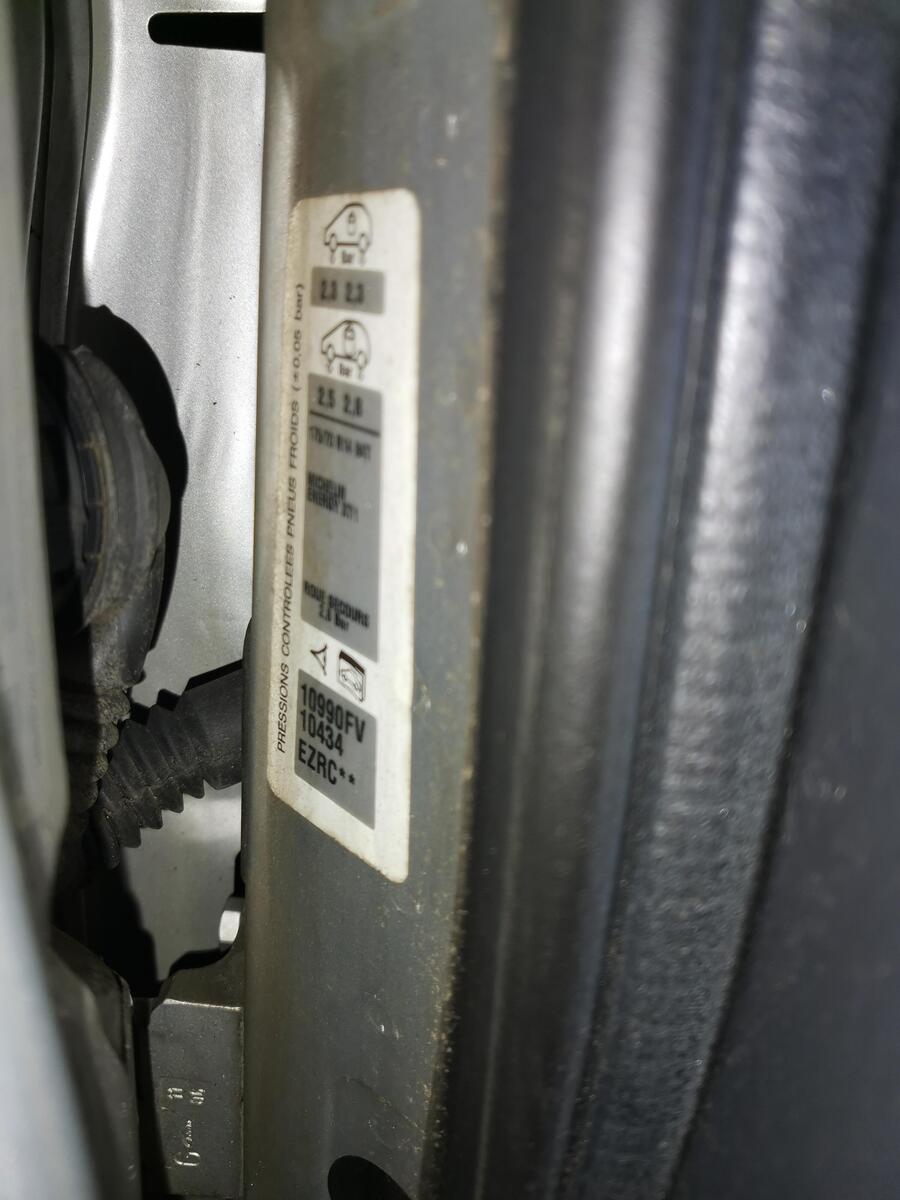

Jetzt also erstmal eine Bremsleitung besorgen... Wenn ich denn die richtige finde... Teilekatalog verwirrt mich noch, auch wenn ich mittlerweile die Organisationsnummer gefunden habe.
10990 ist korrekt, oder?

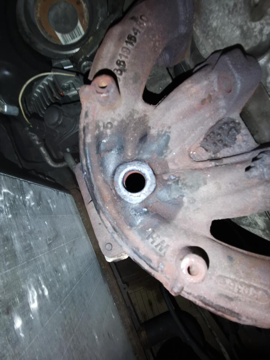

Tadaa, ein kaputtes Gewinde 🫣 Nachschneiden ging nimmer, ich reibe es jetzt aus und probiere es mit einer Art Helicoil... Einschweißgewinde ist die letzte Option, sonst muss ich mit dem Hotrod 🤫 noch zur Werkstatt fahren... Fehlender Krümmerstehbolzen war tatsächlich schon so und ist dicht.
