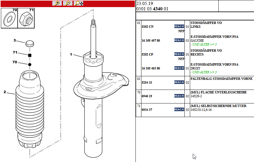

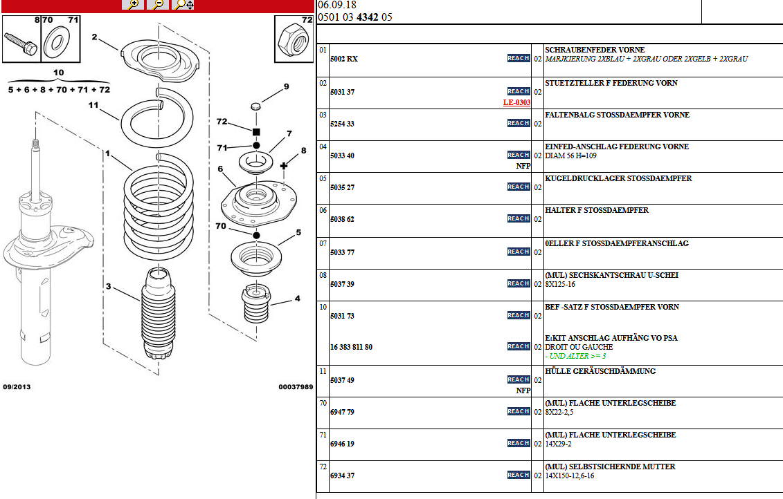

PN gehen wieder. Hier mal das zu deinem Xsara passende Bild:
Die Stoßdämpfer:
Fred
