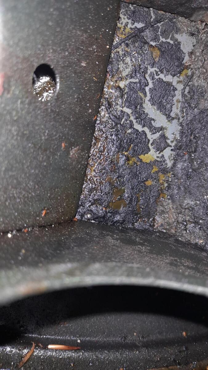

Ich mache nachher mal ein Foto.

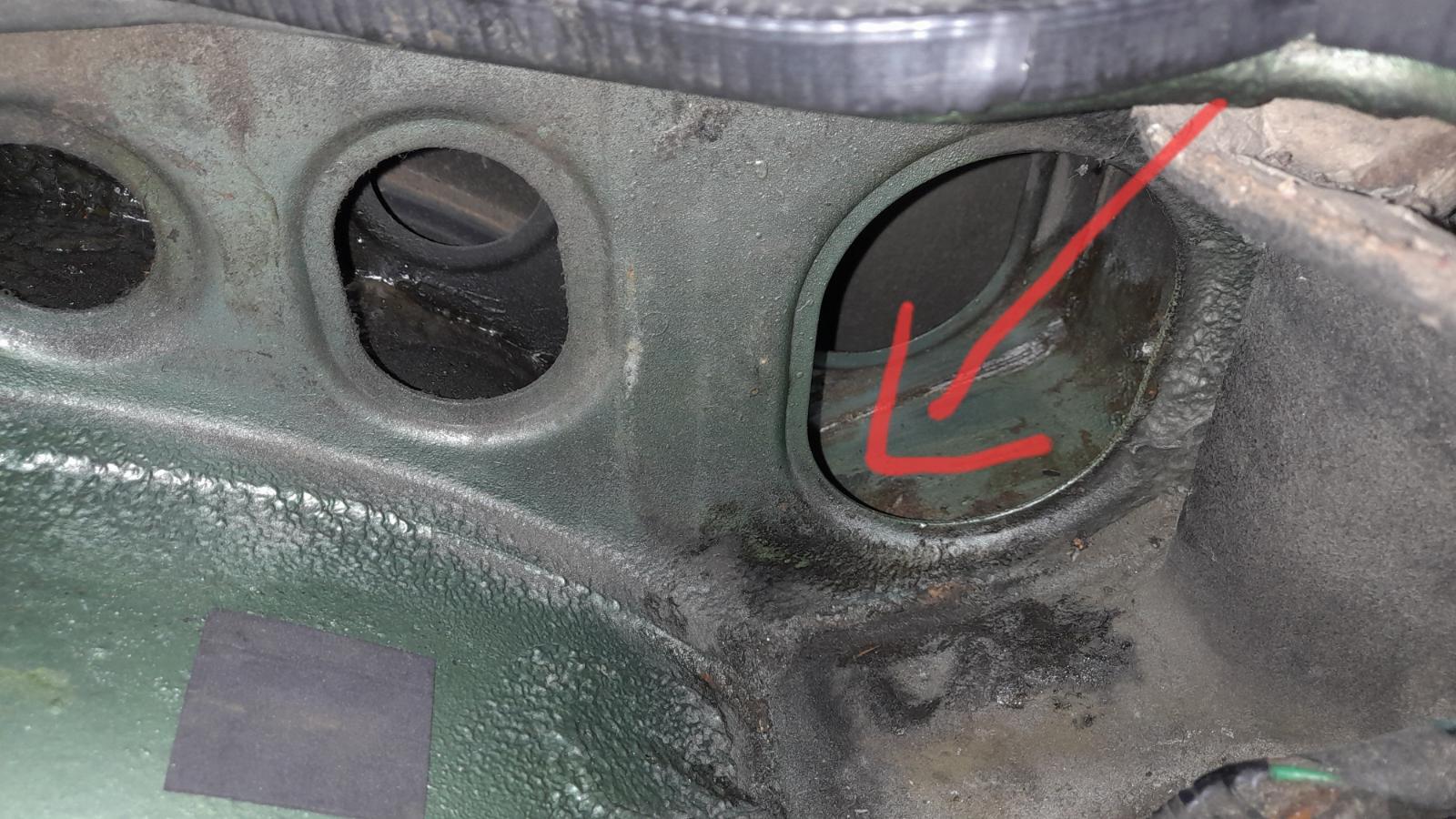

Hier Bilder von Fahrerseite und Beifahrerseite in den Kotflügel Richtung Radlauf fotografiert.
Den genauen Weg des Ablaufs kenne ich auch nicht, aber dass er gerne verstopft, weiß ich😉.  Möglicherweise sammelt sich das Wasser an der von dir fotografierten Stelle erst, wenn es am eigentlichen Ablauf nicht abfliessen kann. Hier das versprochene Bild, Beifahrerseite (Fahrerseite analog):

Danke für das Foto. Den Ablauf kenne ich. Der ist bei mir frei.

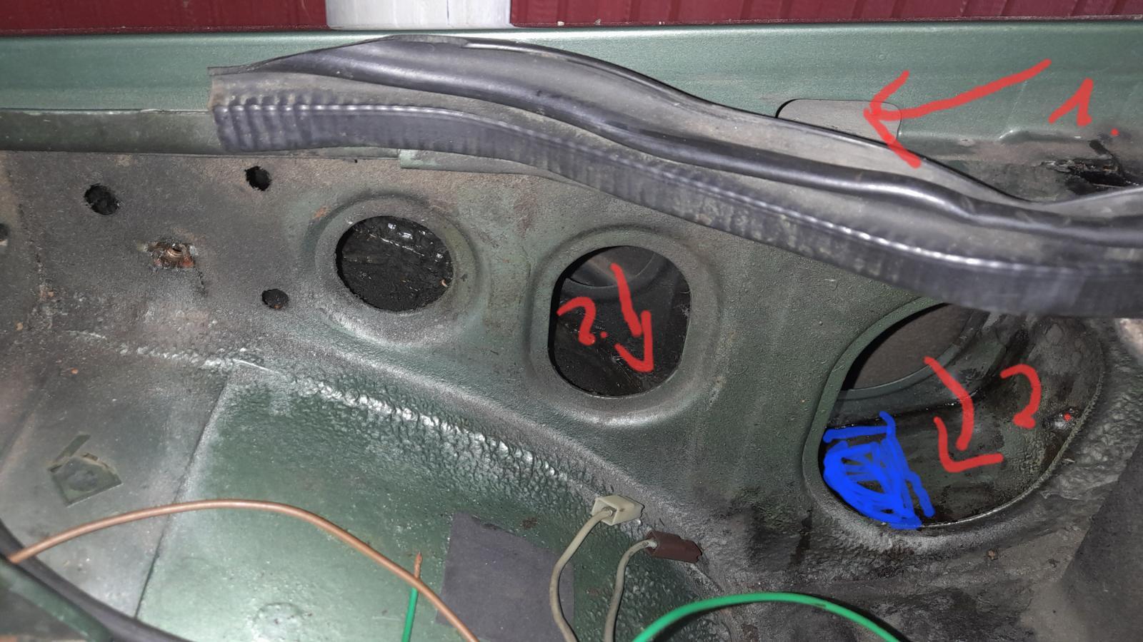

Das Wasser läuft durch die Abläufe (1.) in den Zwischenraum zwischen Innen- und Außenkotflügel und kommt dann durch die Öffnungen (2.) in den Innenkotflügel rein.
Alles sammelt sich dann im blauen Bereich.
Dort ist kein Ablauf, der das Wasser wieder nach außen leitet, dass es aus den von dir beschrieben Öffnungen austreten kann.

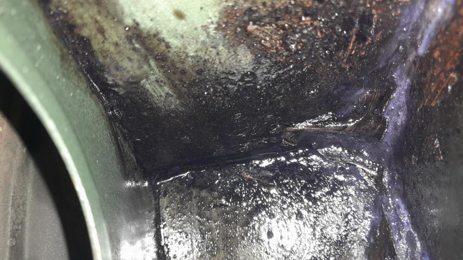

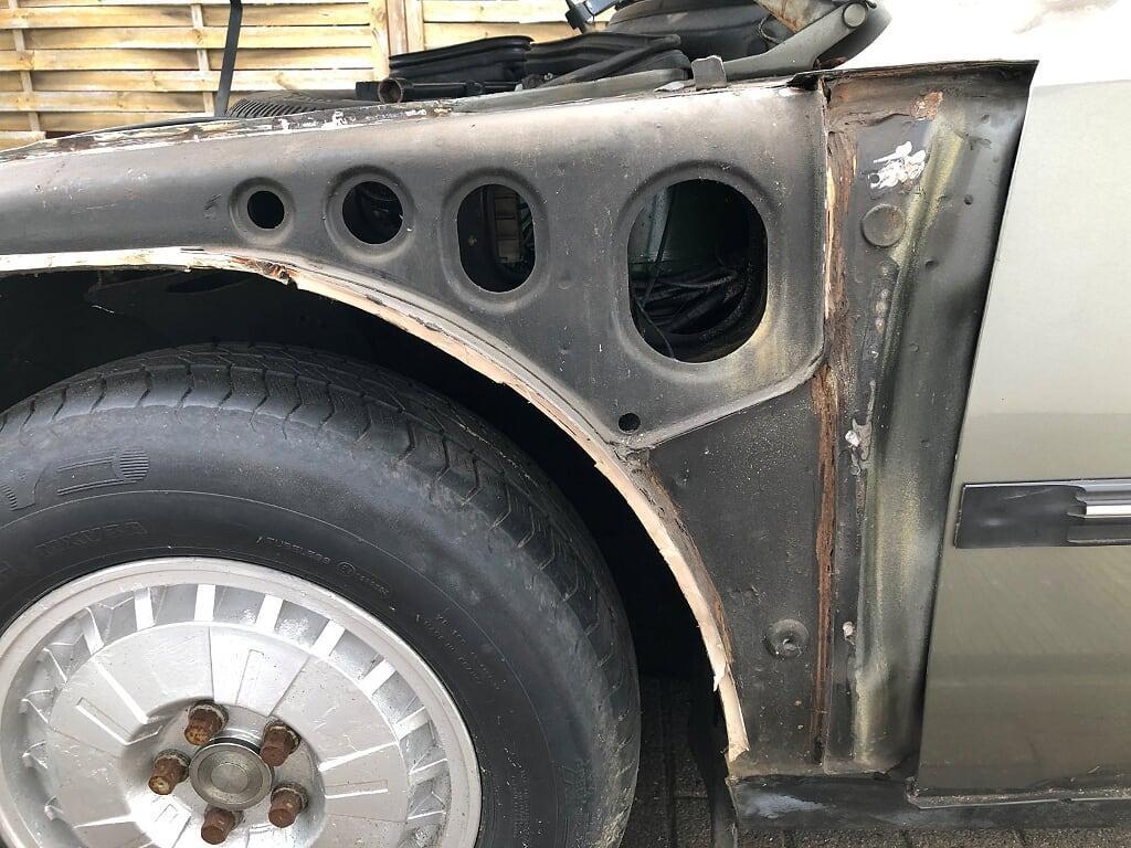

Ich hatte das Thema vor zehn Jahren auch. Erst dachte ich, es kommt vom Scheibenwaschbehälter. Aber das täuscht. Es kommt von außen. Spätere Modelle haben eine Bohrung. Man sieht sie bei abgenommenem Kotflügel. Damals habe ich auch ein Foto dazu gefunden. Mal sehen ob ich es noch finde.
Da sich schon Rost gebildet hatte, habe ich die Ablaufbohrung selbst gebohrt und dann alles mit Mönnich-Fett konserviert. Leider kommt man nur sehr schwer an die Stelle ran. Ich habe es mit einem Dremel mit Verlängerungswelle gemacht.

Das Foto würde mich sehr interessieren, da ich auch eine Bohrung machen möchte... und das dann möglichst originalgetreu.
Das kleine Loch unten:
Perfekt, danke!
Dann kann ich meine Break ja jetzt "nachrüsten". Und andere auch.
Bis 1984 scheint da kein Ablauf eingebaut zu sein.
Unter das Loch was mann sieht gibt es ein kleines Loch von etwa 2mm. Das sieht mann nicht.
Am 2.6.2024 um 21:10 schrieb CX Petrolhead:

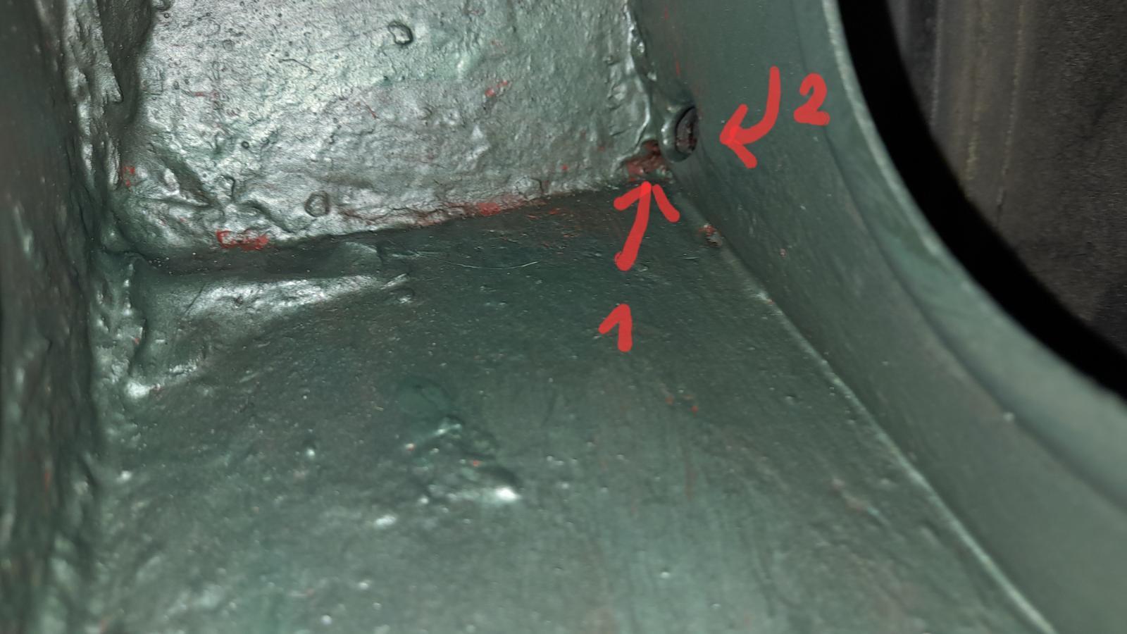

Stimmt. Die frühen CXe scheinen einen Ablauf ganz in der unteren äußeren Ecke (1) zu haben. Dann tritt das Wasser unterhalb des Karosseriefalz wieder aus (im Bild oben nicht zu sehen).
In meinem Fall auf der einen Seite verdreckt, auf der anderen Seite von Mike Sanders verstopft.
Wie CX2500D schon geschrieben hat, kann man mit etwas Aufwand den großen Ablauf (2) nachrüsten.

Das Stimmt, aber dann ist das Loch nicht ganz unten und rostet es immer noch durch. Deswegen ist die Stelle oft durchgerostet.
vor 21 Minuten schrieb CX Petrolhead:
Deshalb macht es Sinn, die unteren Öffnungen schön frei zu haben. Große Wassermassen laufen dann über das große Loch mit ab und der Rest unten.

Hallo Pablo,
1 ist das Originalloch
2 ist das Loch, das man oben bei abgebautem Kotflügel sieht.

Ja, LHM-Behälter bzw. Wischwasserbehälter ausbauen. Dann vom Motorraum aus der hinterste (Fahrtrichtung) Durchlass und dann in der Kammer nach vorne unten außen schauen.

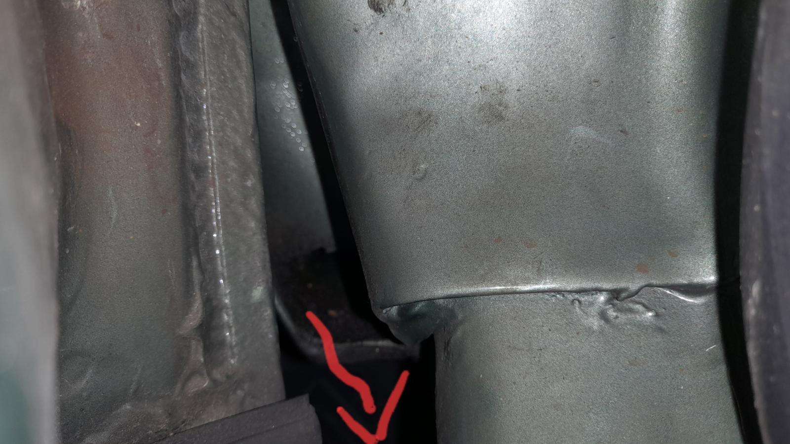

Schöne Bilder und ein Abflußloch, das man nicht unbedingt auf dem Zettel hat. Jetzt wäre nur noch schön zu wissen, wo genau das Wasser unten wieder rauskommt. Dann kann man nämlich ganz einfach testen, ob der Abfluß wirklich frei ist. Kotflügel abnehmen und nachsehen ist ja nicht wirklich eine Option 🙂

Das Wasser läuft in dem großen Hohlraum zwischen Innen- und Außenkotflügel nach unten und tritt an der von @ACCM cxtgi fotografierten Stelle unten hinten aus dem großen Auslass wieder aus.
Hier nochmal in Bildern. 😀
