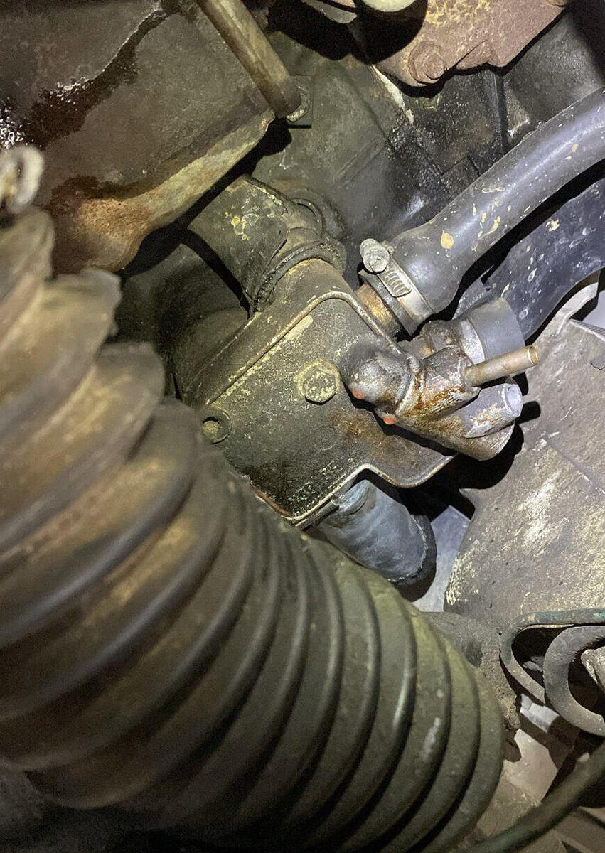

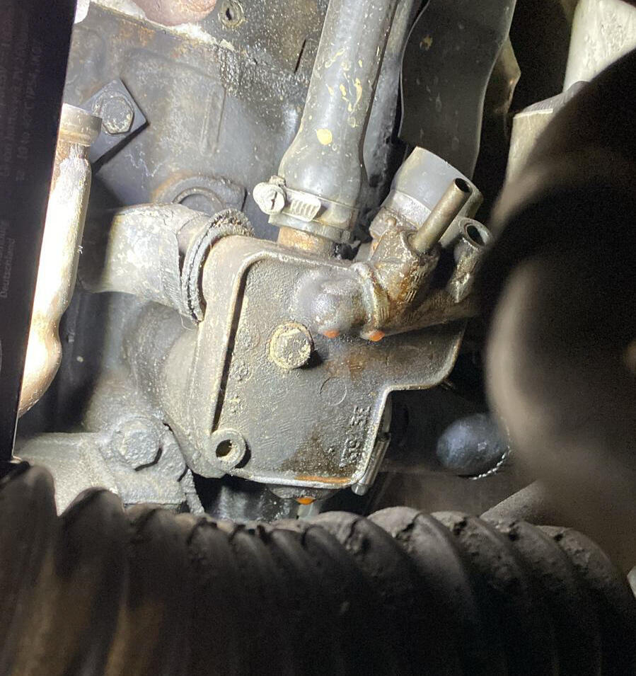

Liebe C15 Spezialisten,
der Wasserverteiler an der Unterseite des Motorblocks meines C15 D (Bj. 90) lässt an mehreren Stellen Wasser austreten. Nun ist die Stelle nicht wirklich gut zugänglich, es ist deshalb unklar, ob es nur poröse Schläuche sind oder ob es an diesem Verteiler selbst ein Problem gibt. Wenn man da schon dran geht, wäre es natürlich optimal, den ganzen Verteiler zu erneuern (zumal vor einiger Zeit der Stutzen einer Diesel-Vorwärmleitung abgebrochen war, nun, in den hießigen Gefilden und mit den steigenden Temperaturen ist das mit der Vorwärmung ohnehin nicht ganz so dramatisch ...). Das Problem mit dem Wasseraustritt wurde jetzt virulent, weil das Thermostat nicht mehr öffnet (das sollte sich recht leicht beheben lassen).

... ehrlich gesagt: ich habe keine Idee, wo dieser Dichtungsring liegen sollte. Der Verteiler müsste sich ja eigentlich komplett abschrauben lassen (!?) - darunter zum Motorblock hin?
Und bzgl. Schläuche: zumindest der Verschluss-Stopfen für den nicht benötigten Zufluss ist definitv undicht, und der, der zu Motorrückseite führt sieht auch nicht mehr prickelnd aus. Immerhin haben sie 34 Jahre durchgehalten ...
Das mit dem Einstellen von Bildern habe ich jetzt auch geschafft, vielleicht macht das deutlicher, welches Teil das ist  ...
Hier 2 x der Wasserverteiler:
... und hier das entsprechende Bild aus dem Haynes-Manual - der Verteiler wurde in dieser Form (mit einem verschlossenen Zulauf) bis 93 eingebaut, danach sah das Teil offenbar anders aus. (Da hatte man dann auch den Expansionsbehälter verlegt.)
