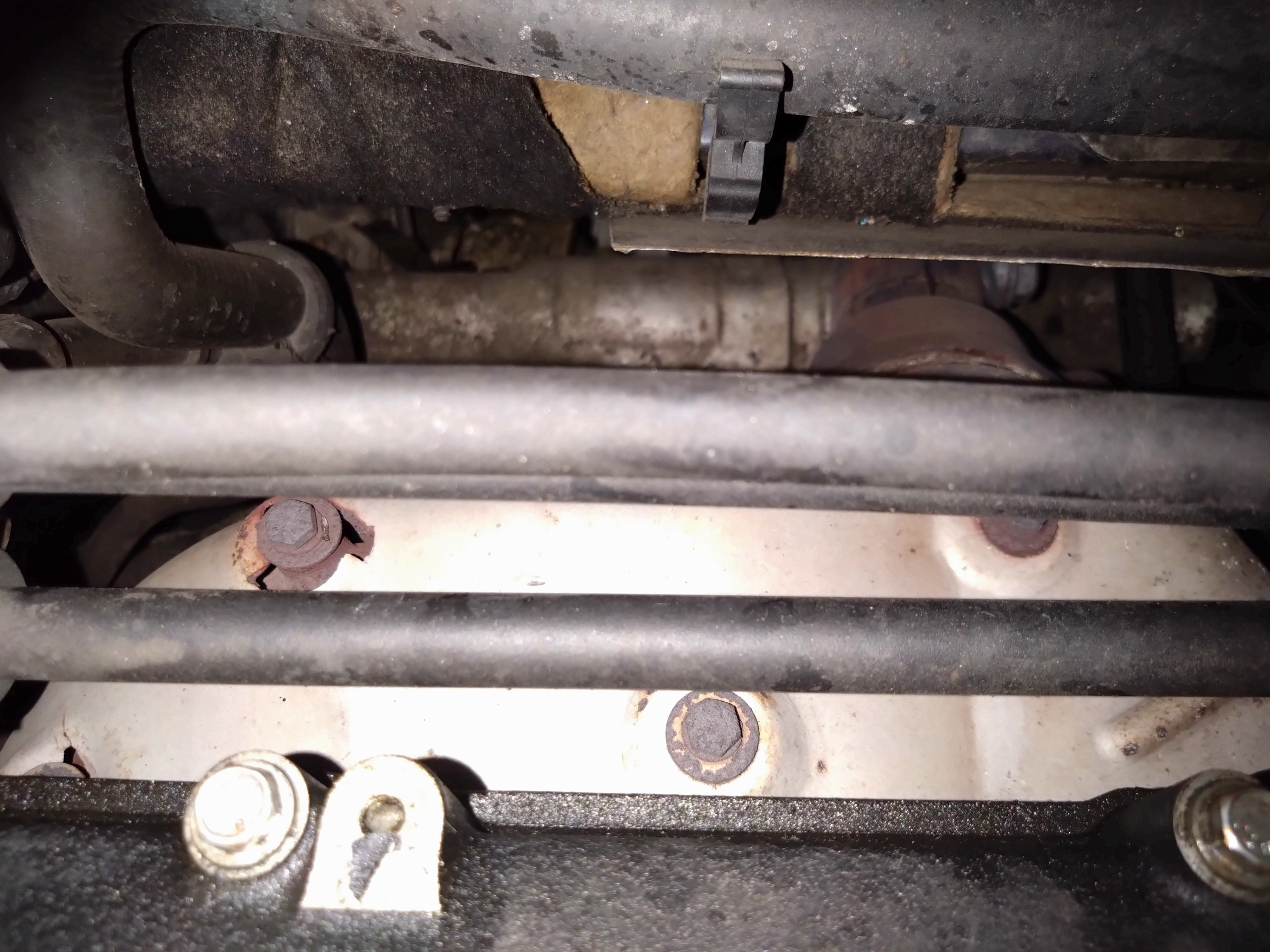

Hallo da draußen,
dieses Blech über dem Krümmer ist wohl was bei bestimmten Drehzahlen immer deutlicher "prökelt" und ich denke ich weiß jetzt auch warum: da ist mind. eine Schraube und sehr wahrscheinlich noch mind. eine weitere ziemlich ausgerissen. Hier gut zu sehen und die zweite, die ich auch gerade erst auf dem Foto sehe, verbirgt sich ganz am linken Rand. Was macht man da? Macht es Sinn mit größeren Unterlegscheiben zu versuchen das Ding wieder fest zu bekommen? Oder ohne Umwege heroisch auf Teilesuche gehen?

Knifflig. Citroën 172372 – wie zu erwarten, nur für diesen Motor. Ob ein anderes passt, wer weiß?
Ich würde größere Scheiben versuchen.

Was macht man da?
Schweißen.
Aber erstmal die Schrauben aufkriegen, ohne diese abzureißen. Löseversuch am besten, wenn heiß. Wenn es nicht will, mit Hammer draufherumklopfen und nochmal versuchen.
Ouha, da schwant mir böses. Wenn das klappt ist die nächste Herausforderung wahrscheinlich das Ding da rauszukriegen. Aber danke für den Tipp.
Gerade mal probiert:
Die gute Nachricht: 4 von 5 Schrauben ließen sich problemlos bei kaltem Motor lösen. Die letzte kam ich nicht so einfach ran, war aber unnötig, da das Blech da dermaßen ausgerissen ist, dass die Schraube keinerlei Funktion mehr hat.
Die schlechte Nachricht: keine Ahnung wie ich das Blech da herausfriemeln könnte. Wahrscheinlich werde ich doch eine Werkstatt aufsuchen müssen.
Das Blech scheint übrigens aus Alu zu sein (jedenfalls ist es ziemlich dick und dafür verdächtig leicht), was schweißen ja schwieriger macht...
Ich würde unten am Motor eine der beiden Schrauben der Drehmomentstütze herausnehmen. Dann kannst Du den Motor deutlich weiter kippen. Vielleicht reicht das.
@GuenniTCThat meines Wissens ein Wolfram-Schweißgerät.
