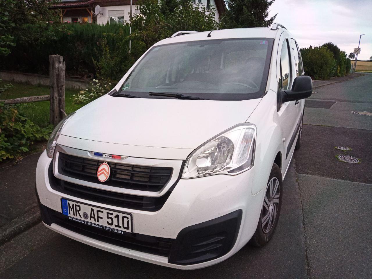

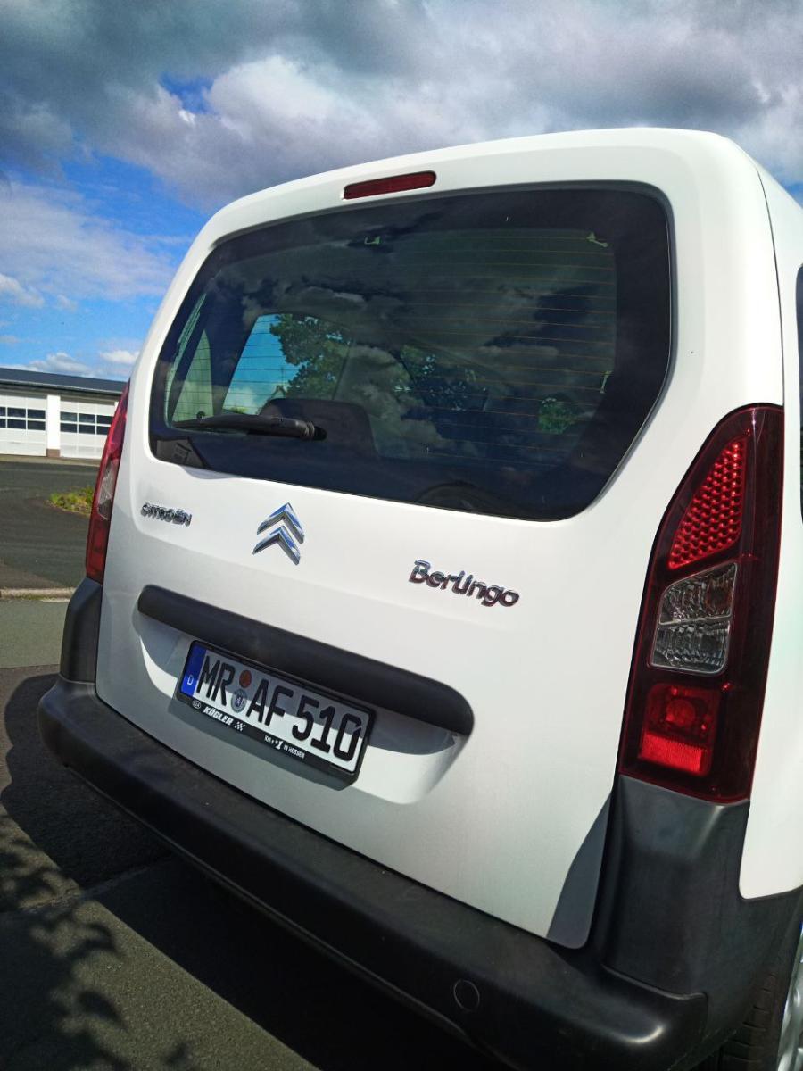

So, gestern habe ich den Quasi-Berlingo seines Löwen und seines Peugeot Schriftzuges beraubt. Das Mittel der Wahl ist erst einmal Zahnseide, damit schneidet man hinter dem Logo bzw. dem Schriftzug lang. Dann kann man die Reste mit dem Daumennagel oder einem Kunststoffspatel vorsichtig entfernen. Für die Kleberreste habe ich einerseits Frosch Spititusglasreiniger benutzt, besonders hartnäckigen Dreck habe ich mit WD40 abbekommen (hatte leider kein Reinigungsbenzin oder Isopropanol zur Hand). Danach habe ich die Heckklappe mit Spüliwasser entfettet und nochmal mit dem Frosch Spititusglasreiniger geputzt. An den Bohrlöchern für das Zentrieren des Doppelwinkels habe ich noch ein bisschen Farbe aufgebracht, weil der Lack da teilweise abblättern wollte. Nach der Trockungszeit kam der Doppelwinkel drauf und danach die Schriftzüge "Citroën" und "Berlingo".
Fred
CitroenBerlingo021.jpeg.4d75fb926b8c9481b503097a7adb5234.jpegCitroenBerlingo019.jpeg.f83f7fb87e8f02f68a3ed5e976653553.jpegCitroenBerlingo015.jpeg.597495551b82eeb90bcc63820da0934e.jpegCitroenBerlingo014.jpeg.6eef7665a5658ee0fab32ac3fa120d9f.jpeg
Ist jetzt ein Berlingo. :)
Fred :)
