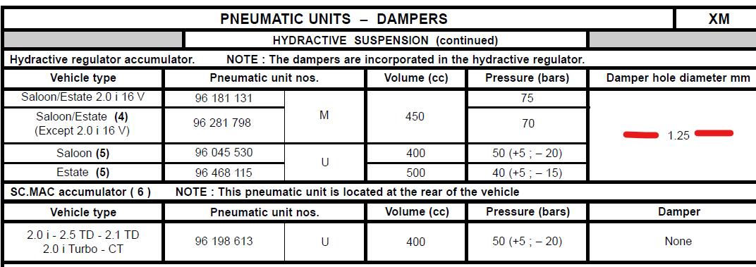

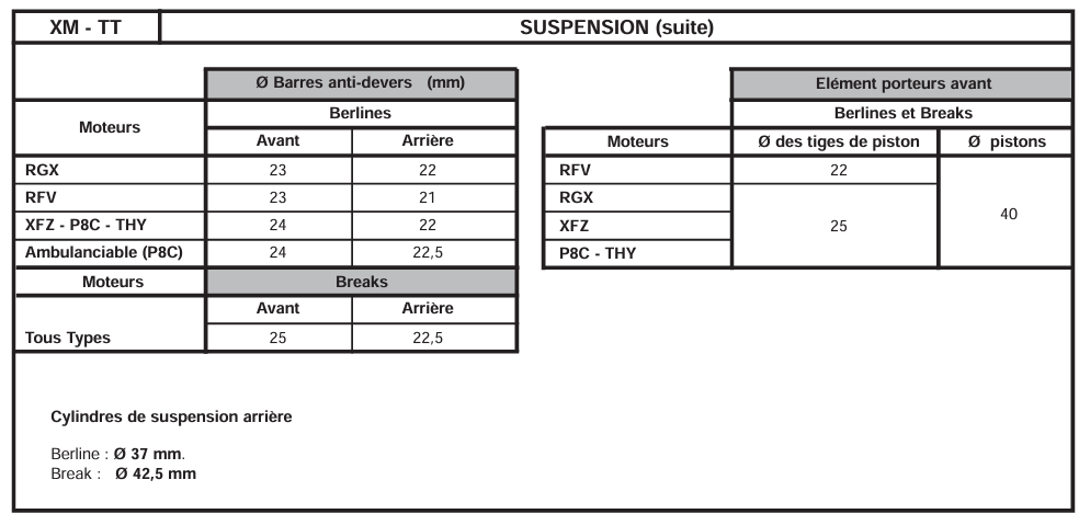

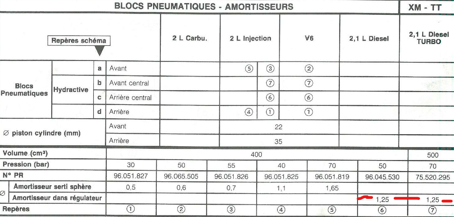

2. Juli 20242 J. vor 19 Stunden schrieb schwinge: In den Härtereglern von Y3 und Y4 sind in der Tat unterschiedliche Dämpferelemente verbaut. Y3 (Orga müsste ich nachgucken, war aber älter, Hydractive I): Identifikation "1-7", Zentralbohrung nicht gemessen, sieht mir aber nicht viel anders aus als bei Y4 Y4 (wahrscheinlich 98er oder 99er Modell): Identifikation "0-4", Zentralbohrung 1.25 mm Aus dem Carnet de Poche 1990: Aus dem Carnet de Poche 2001: Also müsste es an etwas anderes liegen, nicht das Durchmesser der Dämpfung. Die hintere Federzylinder sind ca. 1995 dicker geworden, das wissen wir ja (von 35 zu 37 mm, außer der 2.0i 16v). Vorne ging es von 22 mm zu 25 mm in 1995? 3 mm mehr ist schon ein großer Unterschied...damit dürften die 2.0i 16v am weichsten Federn untern den Y4. Bearbeitet (2. Juli 20242 J. von Sebastian Fernandez)

2. Juli 20242 J. 1 hour ago, Sebastian Fernandez said: [...] das Durchmesser der Dämpfung [...] Ich hab auf der vorigen Seite ein Bild gemacht. Neben der zentralen Bohrung gibt es noch beidseitig Federplättchen, die können auch unterschiedlich sein. Und das sind sie garantiert, sonst wären die Dämpferelemente nicht mit unterschiedlichen Kennzahlen versehen. Das Öl fließt hauptsächlich über die Bohrungen unter den Federplättchen. Die zentrale Bohrung ist ja so klein, dass nicht mal eine Ameise durchpasst. Hier noch eine Schnittzeichnung: Bearbeitet (2. Juli 20242 J. von schwinge)
2. Juli 20242 J. Es ist wie bei den Federkugeln: Die Größe des Bypass nimmt mit steigender Flußgeschwindigkeit des LHM ab. vor 1 Stunde schrieb Sebastian Fernandez: damit dürften die 2.0i 16v am weichsten Federn untern den Y4. Das wird relativiert durch das geringere Fahrzeuggewicht.

8. September8. Sep Zeit: 2.7.2024 um 18:34, Sebastian CLDE schrieb:Die hintere Federzylinder sind ca. 1995 dicker geworden, das wissen wir ja (von 35 zu 37 mm, außer der 2.0i 16v).Der Vollständigkeit Halber, hier der Vergleich für die hinteren Kugeln:Y3:Die 96 051 827 Nummer entspricht die IFHS Art. Nr. XM30RH.Y4:Die Kugel 96 222 870, auch als 5271 46 bekannt, entspricht die IFHS Art. Nr. XM30RN. Bearbeitet (8. September8. Sep von Sebastian CLDE)
