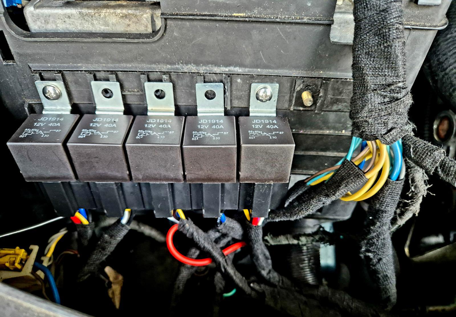

Das Wirrwarr an Relais und Kabeln ist auch beseitigt. Alle Relais sind neu, und alle Relaissockel sind neu verkabelt. Jetzt kann man da auch dran wackeln, ohne dass der Motor ausgeht. 😇
Sehe ich unten links tatsächlich noch die originalen Masseverbinder/ Sammelpunkte (blaues Kabel das an den Stecker geht)?
Die waren in den Y3/ Serie I XM Ursache für viele (Hydractiv) Probleme.
Da gab es mal eine Umrüstaktion -die wohl nicht jeder Garagist gemacht hat.
Ja, siehst Du. 😉 Ich habe die alle demontiert und auseinandergenommen, die Kontaktflächen geschliffen und mit Kontaktspray sowie -fett behandelt. Die sollten keine Kontaktprobleme mehr bereiten.
