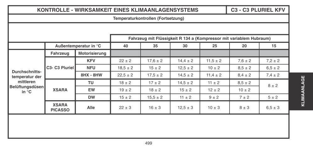

Vergleich mal die Fülldaten mit den Angaben für den TU(NFU) 1.6 16V Seite 494(483) "590 g" und den Druck laut S. 512 (501)
Die korrekt gefüllte Klimaanlage läuft durch, außer der Druck ist zu hoch oder der Temperatursensor am Verdampfer meldet "Frost".
Die  Klimaanlage  einschalten  und  die  Motordrehzahl  auf  2500/min regeln. Bei einer Außentemperatur von 40°C muss die Motordrehzahl auf 2000/min zurück  genommen  werden,  um  das  Abschalten  des Kompressors durch die Hochdrucksicherheit zu vermeiden.
https://public.servicebox-parts.com/dtt/AC/CDP/donnees/de_DE/de_de_t1_2004.pdf
Druckschalter 6455Z3 (9678362280) : 2 Bar EIN, 17 bar Lüfter EIN, 26 bar AUS.

Letztlich, um zu wissen ob alles OK ist, müsste man die Wirkung der Klimaanlage gemäß Herstellervorgaben überprüfen (Niederdruck, Hochdruck, Temperatur eingeblasene Luft). Sowie auch eine Ölprobe nehmen (dazu muss die Anlage evakuiert werden).
