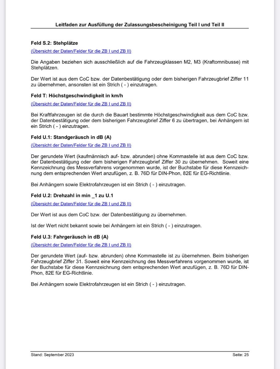

Unter U.2 steht bei welcher Drehzahl die unter U.1 genannten dB(A) anliegen. Der Wert muß aber erst ab einem gewissen Datum angegeben sein. Ab wann, hab ich jetzt auf die Schnelle nicht raus bekommen.
Aus dem Leitfaden des KBA, wird die luxemburgischen Behörden aber vermutlich nicht interessieren
Ab wann wäre interessant zu  wissen
