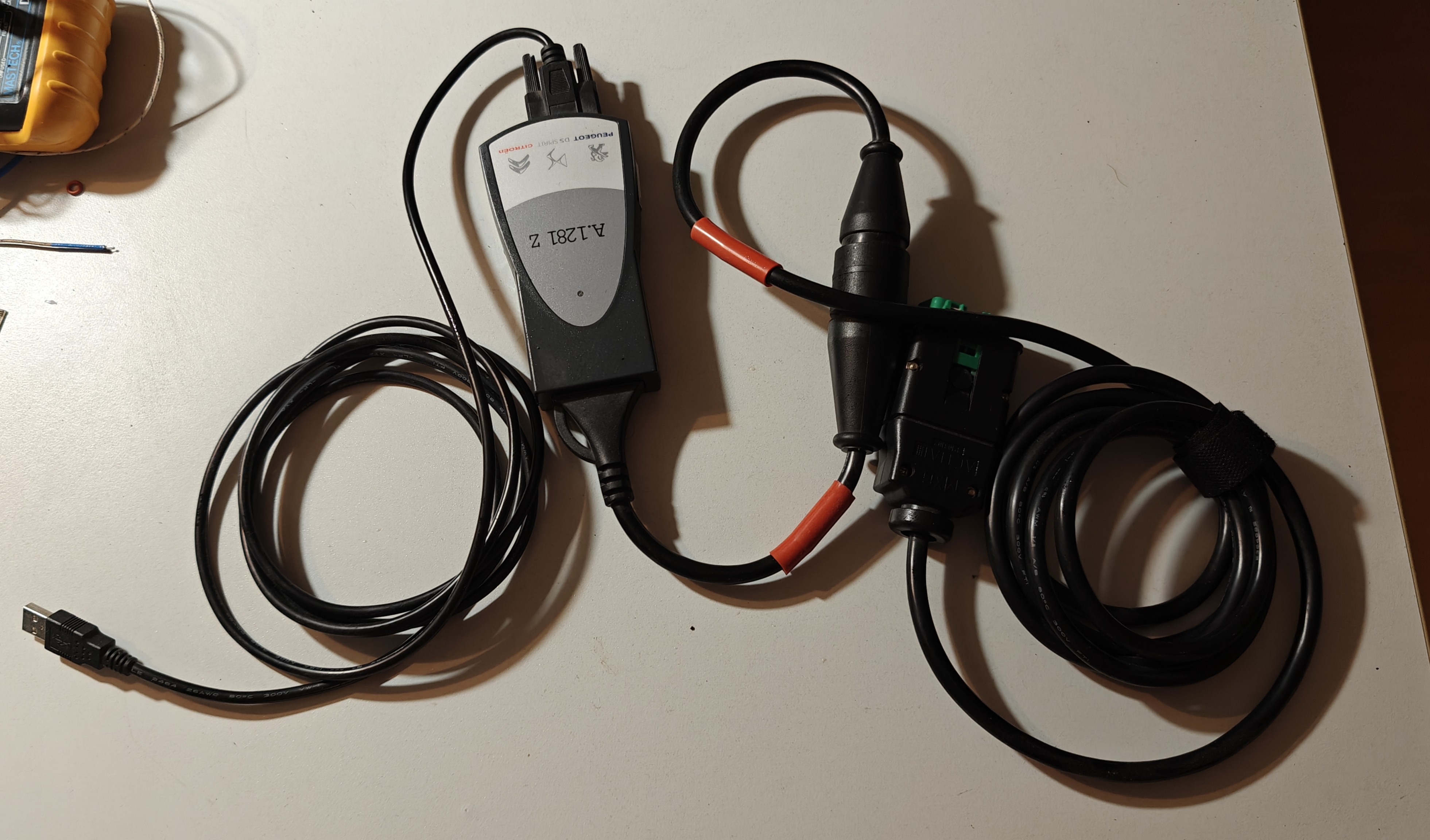

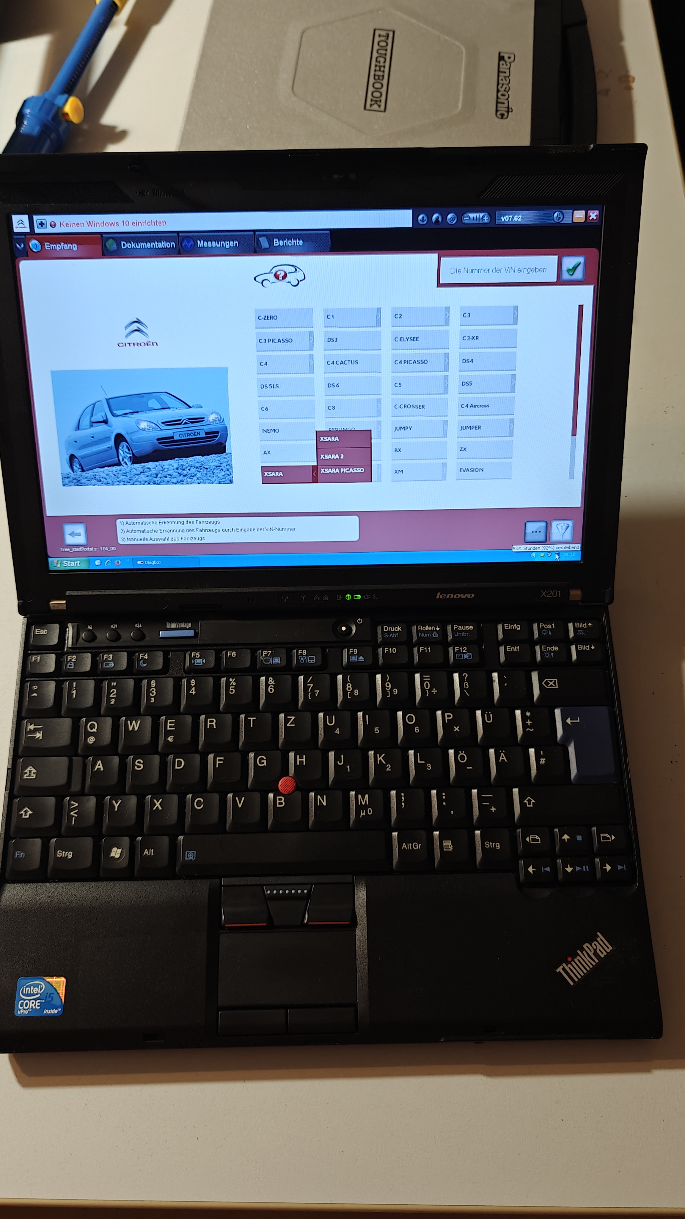

@DerXsaraFahrer Hi! Ich hätte da noch ein VCI mit Laptop abzugeben. Es ist die Diagbox Version 7.62 auf einem kompakten Thinkpad x201 mit Win XP. Version 7.62 ist für alles von PSA bis so um 2015 geeignet und Xsara sowieso. Die Lexia war mal bei Easydiagnostics.co.uk gekauft worden und ist mit vollem Chipsatz und ohne Probleme bei der Erkennung von Steuergeräten. Ich konnte an unseren zwei C5 III immer alles auslesen. Bei deinem Xsara wird automatisch von Diagbox auf Lexia umgeschaltet.
Der Laptop wurde nur für die Diagbox verwendet und hat sonst nichts drauf ausser PDF Reader, Firefox und VLC. Batterie hat er eine Neue bekommen, die ca. 7 Stunden hält. Mit dabei natürlich Netzgerät und ein Ladeadapter fürs Auto. Stick/CDs mit den Installationsdateien habe ich aber leider nicht mehr.
Für 200,- Euro incl. Versand

Habe mir jetzt die Lexia + Rechner von @Higgins* gekauft. Wir werden sehen, was ich dann mit der so machen kann am Xsara. Hoffentlich unter anderem die Lüfterstufen ansteuern oder halt wenigstens nach Fehlermeldungen diesbezüglich in der BSI suchen.
Du musst wie gesagt etwas üben mit der Lexia/Diagbox. Sie ist nicht selbsterklärend. Auch nach über 10 Jahren musste ich immer wieder in den verschiedenen Menüs/Untermenüs und Codierungen rumwühlen, wenn ich eine bestimmte Einstellung gesucht habe.
Habe nun folgendes Problem: Es gibt via Lexia übers MSG folgende Möglichkeiten unter "Aktivierung":
-Kühlerventilatorgruppe große Geschwindigkeit
-Kühlerventilator kleine Stufe.
Bei beiden kommt "Aktivierung fehlerhaft" beim versuch, den Lüfter anzusteuern.
Nebenbei läuft der Motor und man hört klar den Lüfter anlaufen, wenn die Wassertemperatur erreicht ist.
Was mache ich falsch?
LG
XsaraFahrer
Ich korrigiere: Natürlich muss der Motor aus sein und Zündung an - jetzt gehts. Bei beiden Befehlen wird der Lüfter angesteuert. Die Stufen funktionieren schonmal
