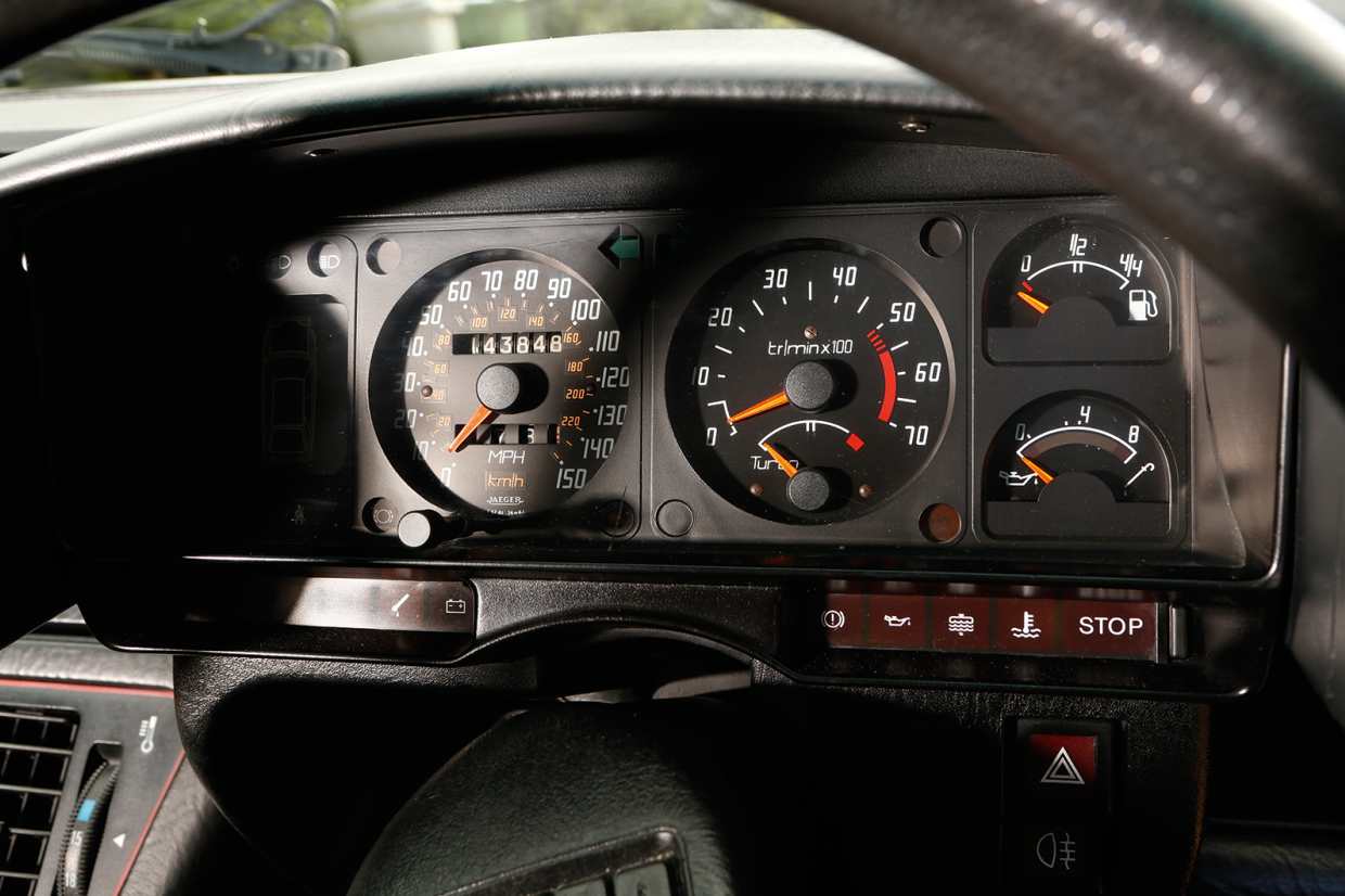

  3. Serie 2 ab Modelljahr 1986 und Serie 1 GTI Turbo: Rundinstrumente
    classic_and_sports_car_buyers_guide_citroen_CX_electrics.png.314298197edd0dd2570b6ba4b2349787.png

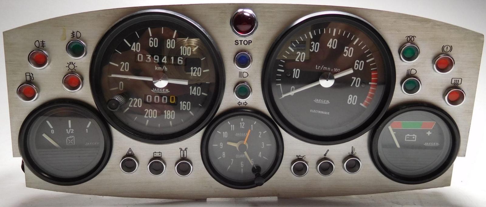

  4. Serie 1 (?) als Option: Jaeger-Tableau. Habe ich bisher in freier Wildbahn genau ein Mal in einem GTI der späten 70er gesehen.

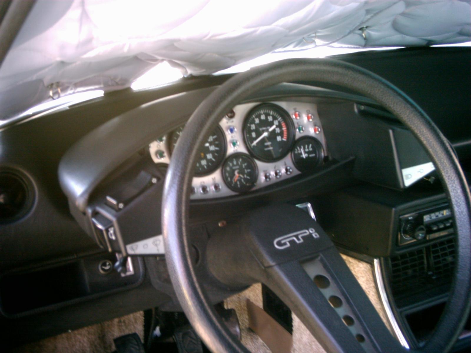

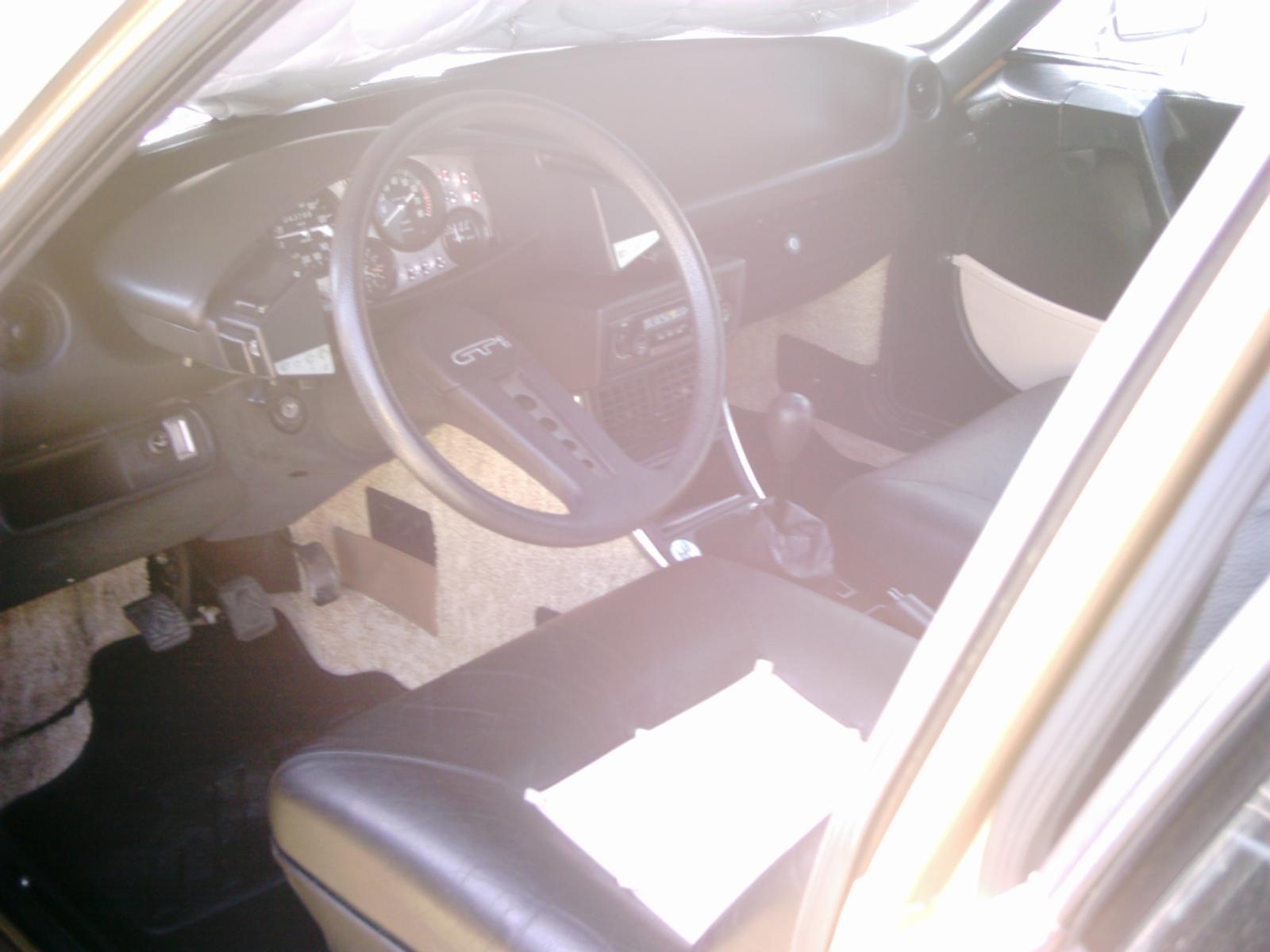

Am Lac de Madine 2007 gesehen und fotografiert CX GTI mit Jaeger Tableau und 2-farbigem Leder
So ein Jaeger Tacho mit Zeiger sollte irgendwo in meinem Lager noch als NOS-Teil rumliegen, aber leider nur der Tacho - wenn ich mal drauf stosse, dann biete ich den an, in den 90ern wollte den niemand haben auf den diversen Treffen.
Die Jaeger-Tableaus tauchen recht häufig bei LBC auf.
