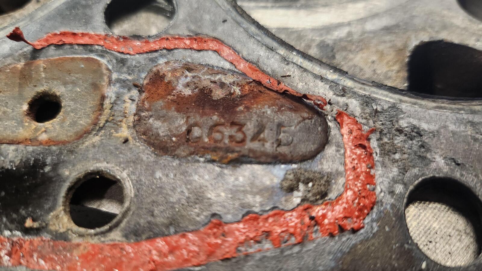

Und nun bitte ich um Begutachtung und Meinung zu den folgenden Fotos ... 👏😔
Als Erstes der vermutlich einzige Hinweis auf den Hersteller. Was Anderes war nirgends zu finden.
Die Schraube Mitte Kopf zwischen Zyl. 3 und 4 hatte leichten Flugrost. Zu vernachlässigen?
Die ZKD - keine Ahnung, welcher Hersteller - sah so aus.
Und dazu die Frage: Ist das normal, das die markierten Bereiche der Dichtung fast "geschlossen" sind?
Dort ist, soweit noch erkennbar, nur ein kleines Loch von 3 - 4 mm in der Dichtung. Teilweise auch fast zugesetzt. Die dazugehörigen Kanäle in Block und Kopf haben dagegen ca daumenstarke Querschnitte. Nur die untere Öffnung zwischen Zyl. 3 und 4 (auf dem Bild mit "?" markiert, ist größer.
Sind diese kleinen Öffnungen der ZKD so gewollt? Oder wurde evtl eine falsche ZKD verbaut? Die Neue hab ich zum Vergleich noch nicht da.
Nach vorerst vorsichtiger und grober Reinigung mit einem Kochfeldschaber habe ich erstmal keine augenscheinlichen Mängel an den Dichtflächen von Kopf und Block gefunden.
Ich hänge mal noch ein paar Bilder an, als ich noch nicht gereinigt hatte. Vielleicht erkennt ja einer der Profis darauf etwas.
H-06345-00 ist die Ersatzteilnummer von Glaser, ist zumindest lt. Katalog korrekt für den 2.5er Turbo. Auf jeden Fall war da ordentlich Gammel im Kühlsystem. Dreh mal die Ablaßschraube aus dem Block (hinter dem Turbolader), beim letzten TD dessen ZKD so aussah musste ich lange stochern bis dort Flüssigkeit rauslief...
