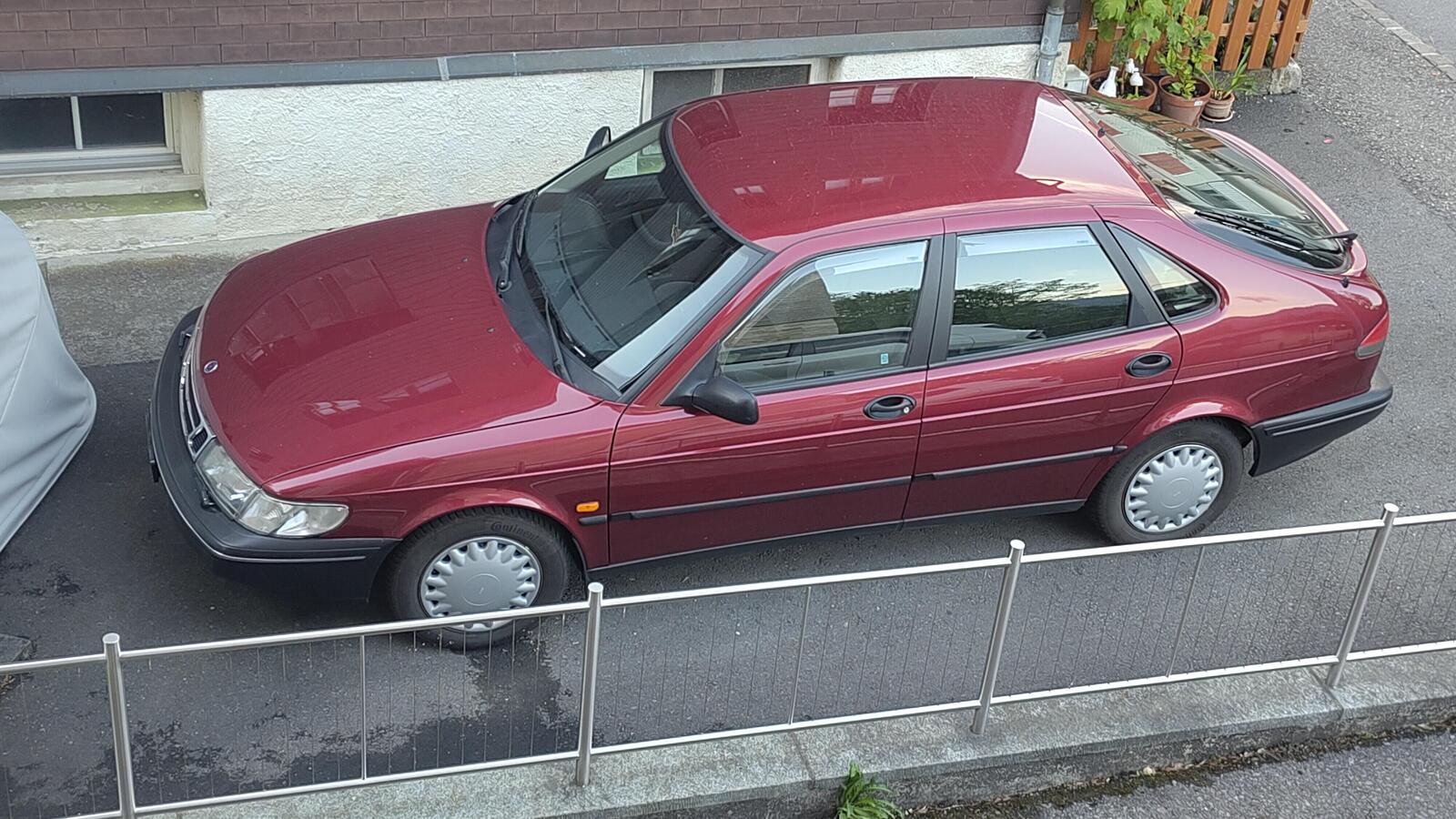

11. August11. Aug Ersteller Seit dem Wochenende nach 4 Monaten das erste mal den CX wieder mit dem Saab getauscht, letztes jahr passierte das bei mir noch fast Wöchentlich...Grund dafür war dass ich evtl. bissl was hätte Transportieren müssen, war dann nicht der Fall aber den Moment hab ich gleich genutzt um den Anlasser aus dem CX auszubauen, geht erstaunlich gut, selbst in Tiefstellung ohne Wagenheber, Böcke, oder Lift.Der Anlasser macht seit ner Weile nen ziemlichen Krach und spurt auch nicht mehr richtig aus. Hab zum glück einen guten altmodischen Autoelektriker in der Nähe der noch viele Anlasser, Lichtmaschinen etc. revidiert, mal sehen was der dazu sagt. Bearbeitet (11. August11. Aug von Chöschi)
