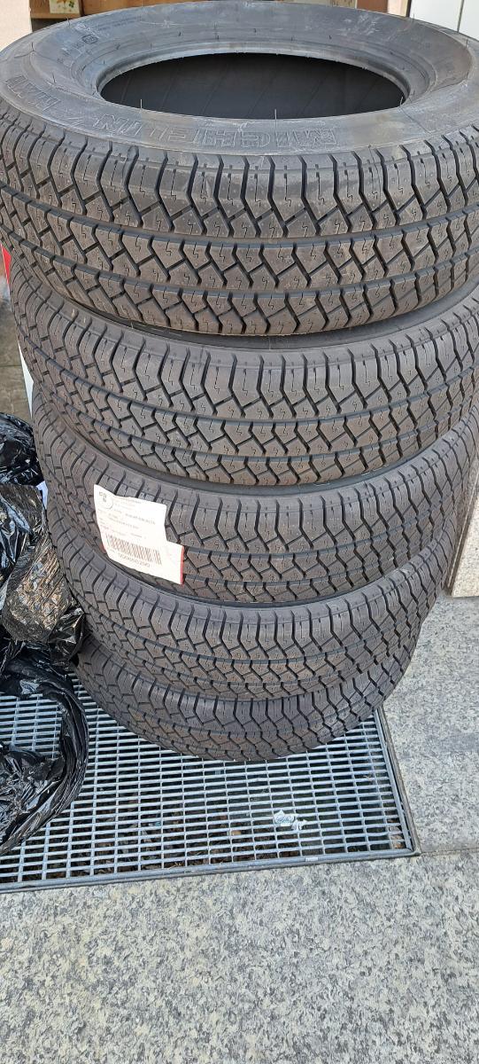

Sooo, Gestern das erste mal mit dem Auto eine etwas längere Strecke auf der Autobahn gefahren, und naja, Reifen müssen definitiv neu, haben Standplatten, aber sind auch schon 7 Jahre alt und mit Standschäden habe ich natürlich bereits gerechnet, die Vibrationen sind bei 120 doch fast schon unerträglich.
Jetzt aber die Frage, aktuell sind 195/65 14 auf dem Auto, gab es das überhaupt mal auf dem CX?
Im Typenschein stehen nur die 185HR14 und im Nachtrag 190/65 390 TRX. Online kann ich nur noch zusätzlich was über 195/70 14 finden.
Der Tacho eilt dazu doch ordentlich vor, bei 130 laut Tacho sind es laut GPS 120, mit 185HR14 käme ich wohl bei 120 auf exakt Tacho 120 und mit den TRX auf 124.
195/65/14 gab's auf CX soweit ich weiß nicht. Die sind auch deutlich zu klein, kein Wunder, dass der Tacho ordentlich vorgeht. Die späteren 195/70/14 sind schon 4 % kleiner als die originalen 185/80/14. Ich habe jetzt 10 Jahre die 195/70er ebenfalls Vredestein sportrac gefahren und bin nie so richtig glücklich damit geworden. Aus Komfortgründen, auch wegen des höheren Drehzahlniveaus, was speziell beim Automatik akustisch stört, habe ich mir jetzt wieder die 185/80/14 gekauft, gibts mit H Kennung von Michelin als Oldtimerreifen MXV, leider ziemlich teuer. Die MXV kommen nächste Woche auf den CX.
Danke für die Aufklärung, und ja, ich vermute mal dass ich auch 185/80 14 bzw. 185 14 umsteigen werde, auch weil der CX recht kurz übersetzt zu sein scheint, muss mich aber noch etwas vergleichen was es da so alles gibt, für die Michelins würde ich ca. 850-950CHF ausgeben müssen, und das ist doch ein ordentlicher Brocken...
vor 16 Minuten schrieb Chöschi:
Das sind relativ gute Preise, normalerweise sind die Michelins in D auch kaum unter 240 Euro pro Stück zu bekommen. Ich hatte nur Glück, ein Zeitfenster für Lagerumzugsverkauf zu 148 Euro bei reifendirekt.de zu erwischen. Es gibt auch einen chinesischen platin diamant Reifen in dem Format mit H Kennung deutlich unter 100 Euro. Bewertungen im Netz sind speziell bei Nässe weniger gut, wobei ich immer zweifle, wie ernst man das nehmen muss. Ich bin von 2001-2014 einen Champiro(Thailand) Reifen gefahren und selbst bei Starkregen hatte ich nie Probleme.

240 pro Reifen war mit dann doch zu Teuer
Günstige 185/80 14  gibt es wohl nicht mal als T Allwetterreifen, sondern nur al R (bis 170kmh) und sind in der Regel mit Traglast bis 102 für kleine SUV und Leicht-lkw. Dementsprechend steif in der Flanke.
Die 80er Flanken bei Traglast 91 sind schnell am Ende beim Gewicht des CX auf der Vorderachse und beginnen vorne zu walken. Wer auch mal an etwas schnellerer Bewegung des CX ( GTI !!) seinen Spass haben will, der wird da keine Freude haben.
Den Komfortgewinn bei 80ern empfindet letztlich auch nicht jeder gleich.
Da ich selbst gerade welche kaufen muss:
Hier sind 195/70 14 H die bessere Wahl, da gibt es gute Reifen für um 60.- bis 85.- euro/ stück
