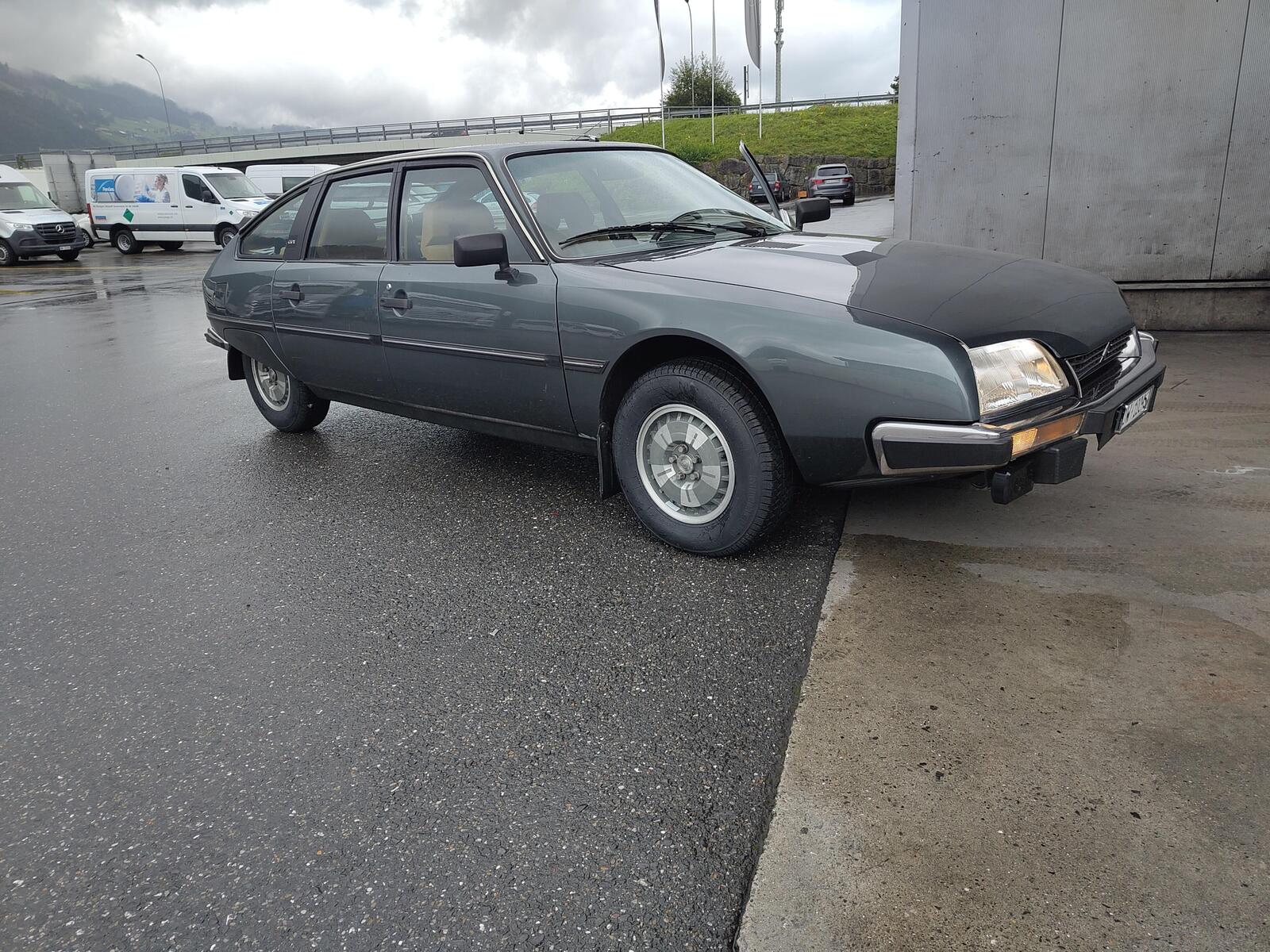

Wieder ein Hydropneumat in der Familie: 1981 Citroën CX 2400 GTi mit 39'900km
Hallo Chöschi,
auch von mir Glückwunsch zu dem schönen CX !
Verrätst Du mir bitte noch, wie die originale Farbbezeicnung des Wagens lautet-?
   (Bin dabei, die Neulackierung meines S1-break zu planen und wundere mich, dass zum originalen Grau die hellbraunen Sitze verbaut wurden. Aber bei Citroen ist ja fast Nichts unmöglich...  gewesen.
Würde mir nämlich für meinen -mit ebenfalls original braunen Stoffsitzen- einen "etwas graueren"Farbton wünschen, als das immer grünstichige originale "gris espadon" ).
Danke und viele Grüße: Bernhard

Hallo Bernhard,
hier gibt es eine Übersicht, die vielleicht nützlich für DIch ist:
https://www.citroen-forum.nl/forums/viewthread/231394/#1991452
Bei der Farbe von Chöschis CX würde ich auf Gris Neptune tippen.
Viele Grüße,
Thorsten
vor 18 Stunden schrieb Bernhard2:
AC067R laut Motorraum, also:
vor 11 Stunden schrieb merterhenz:
...Gris Neptune...
...jedoch kommt die Farbe auf dem Bild aus dem Link nicht wirklich rüber, in echt erscheint es mehr wie dieses hier:
Scheitn tatsächlich eine relativ beliebte Farbkombi zu sein, heb jetzt schon mehrere S1 CXe auf Bildern mit ähnlicher Farbkombi gesehen.

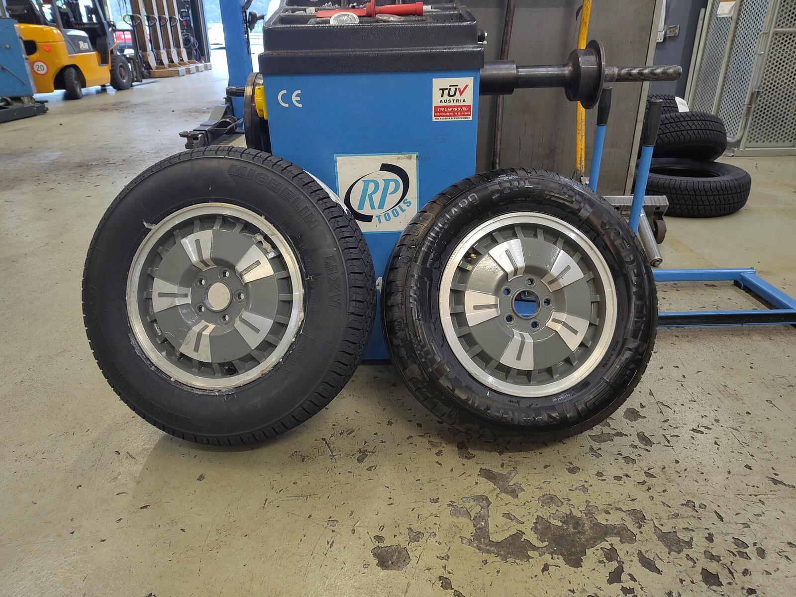

Heute gab es neue Schuhe für den CX, sieht doch deutlich besser aus mit den richtigen Reifen:
Nach etwa 50-60km fahrt kann ich sagen: Fährt sich deeeeeeutlich besser, kaum noch Vibrationen bei 120, vorher wollte man 120 nicht fahren weil alles so sehr vibriert hat und 120 sind nun auch wirklich 120 und nicht 110, woran das wohl lag?
large.IMG_20240817_083757.jpg.bb76b93e6794418fdd1d7d8fe05b769b.jpglarge.IMG_20240817_081452.jpg.8f7214b4aada4c73be4a7dfe0831a5e0.jpg
Leider sind die Felgen wirklich in einem schlechten Zustand, die müssen sehr stark oxydiert gewesen sein, bevor sie aufgearbeitet wurden. Eine hat einen recht groben Schlag, auf der Wuchtmaschine ist das Taumeln recht gut sichtbar. Bei den meisten haben zum Wuchten 20-30g pro Seite gereicht, bei der einen wurden es dann 70 und 50g, aber hab schon was in Planung dafür, von dem her halb so wild.

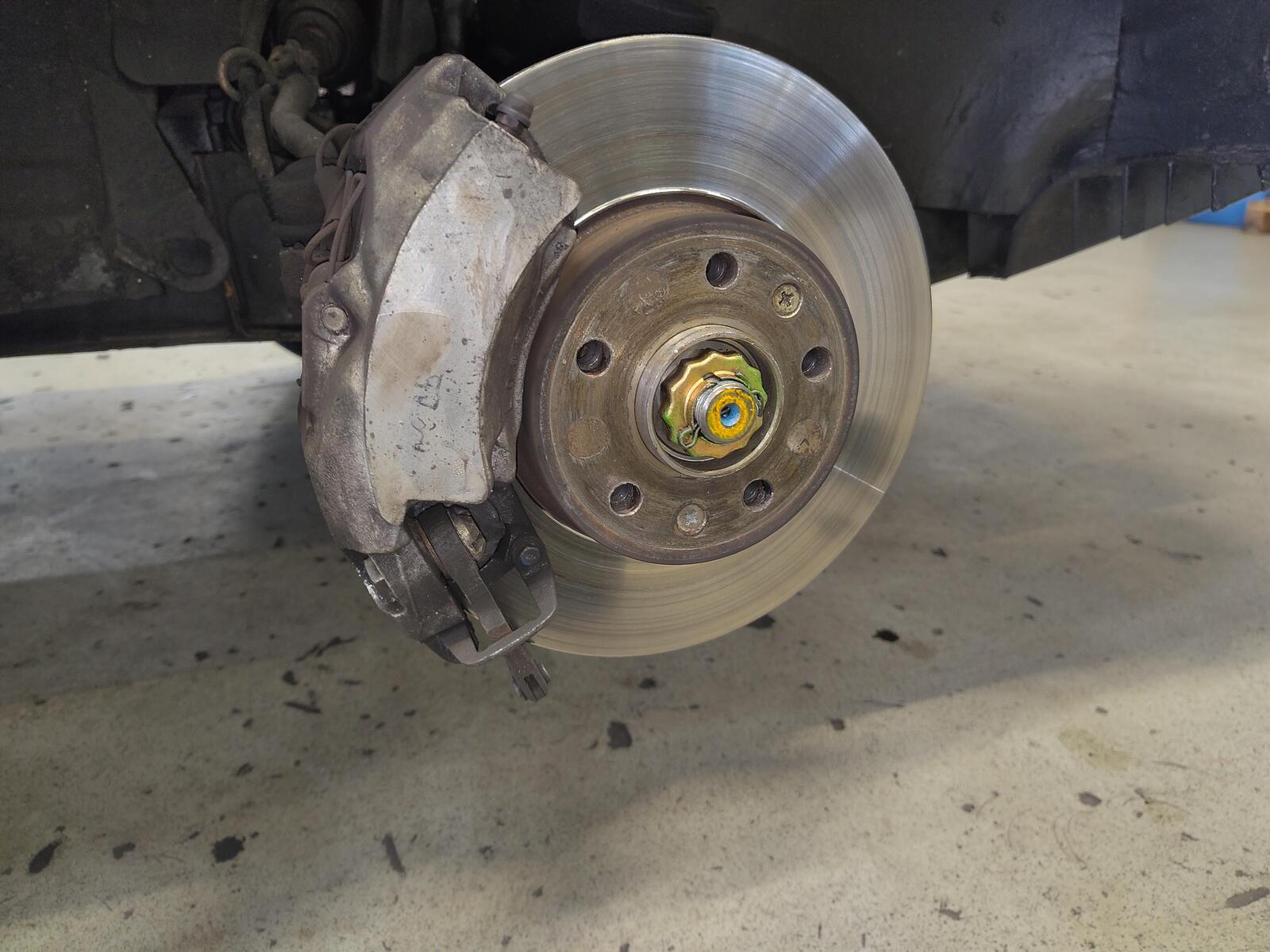

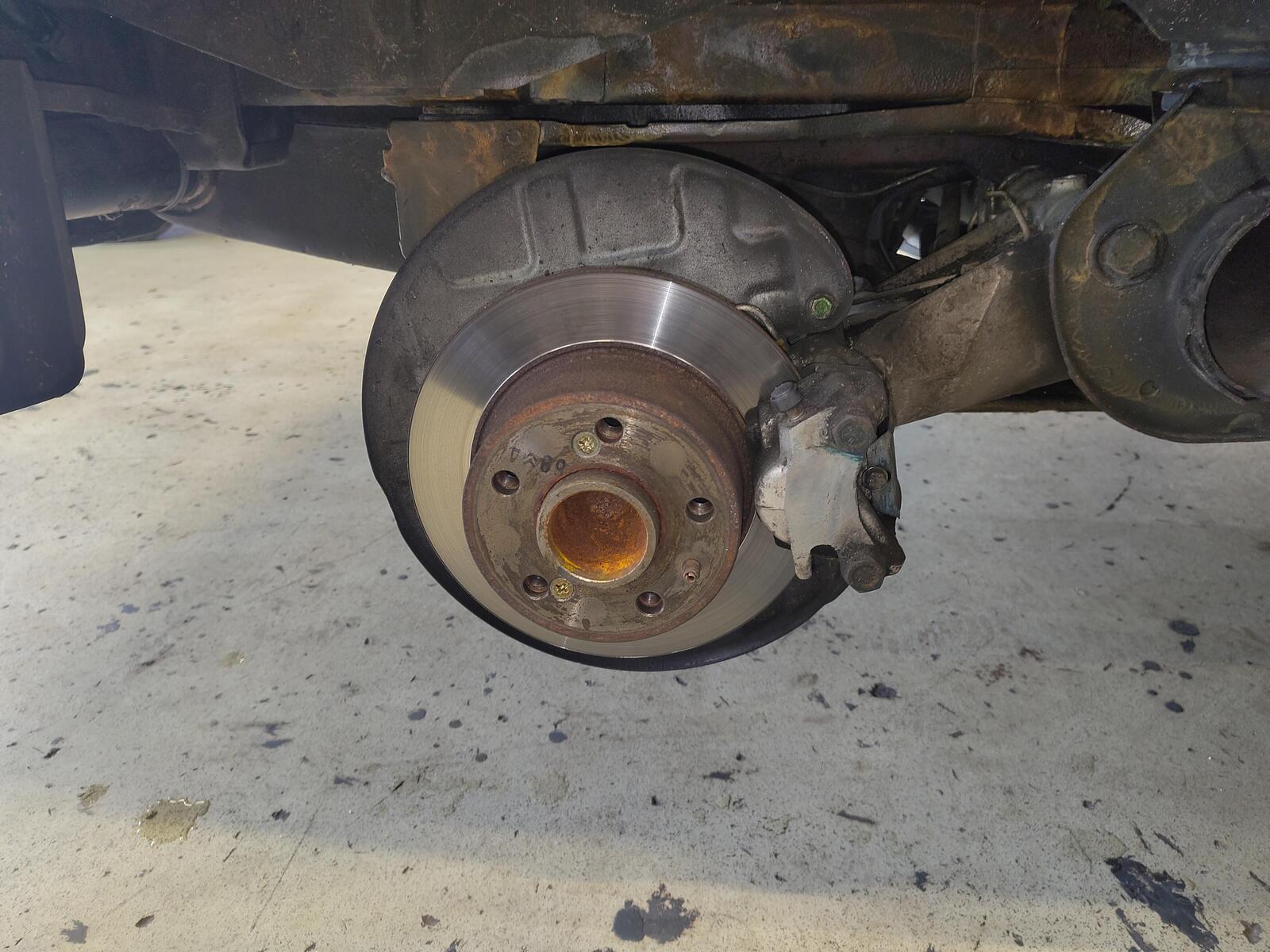

Ansonsten mal Bremsen Sichtkontrolle durchgeführt, sieht alles gut aus, Feststellbremsbacken sind dieses Jahr ja auch schon neu gekommen:
large.IMG_20240817_092431.jpg.719b5cda56b6d0f608da099d3ed747f6.jpglarge.IMG_20240817_092416.jpg.fd12d336c5115dd79f7fddc72308fdca.jpg
Bearbeitet ( von Chöschi)
Hast Du mal die Scheiben gemessen? Vorne hat am Innendurchmesserveine eine enorme Kante, jedenfalls sieht es auf dem Bild so aus. Ich kann mir gut vorstellen daß Du die 18mm Verschleißgrenze der Scheiben schon hinter Dir gelassen hast.
Bearbeitet ( von bx-basis)
vor 10 Minuten schrieb bx-basis:
Gemessen nicht, hatte nur kurz überall drüber geschaut weil ich heute Morgen nicht viel Zeit hatte, kann dir aber zumindest Versichern dass das auf dem Bild Täuscht, das ist kein grosser Rand. Ich glaube die wurden auch schon mal ersetzt, also werden die deutlich unter 40'000km runter haben.
Ich sehe du hast dich doch für die teureren MXV entschieden. Bei mir sind jetzt auch die MXV drauf, nach Reinigung des Höhenkorrektors und Veränderung der Höhe vorne um ca.1,5 cm nach oben steht der CX jetzt definitiv waagrecht und fährt wieder stimmiger.Allerdings steht auf meinen Reifen und der Rechnung MXV P. Was genau ist der der Unterschied zu MXV ? Ist es der Wulst an der Flanke?

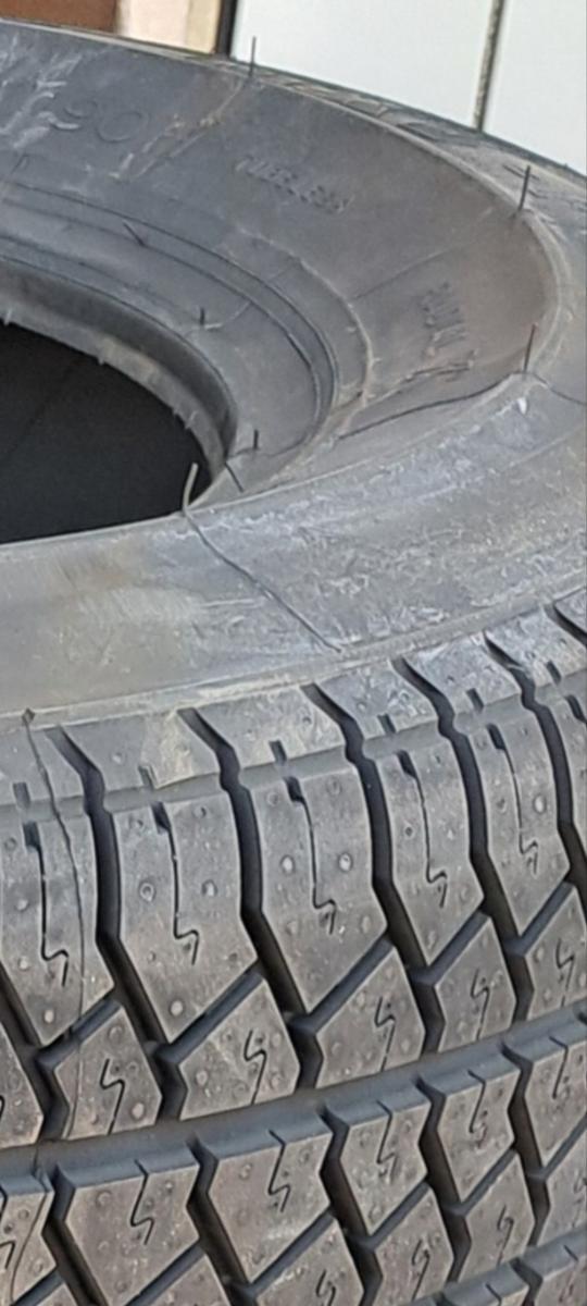

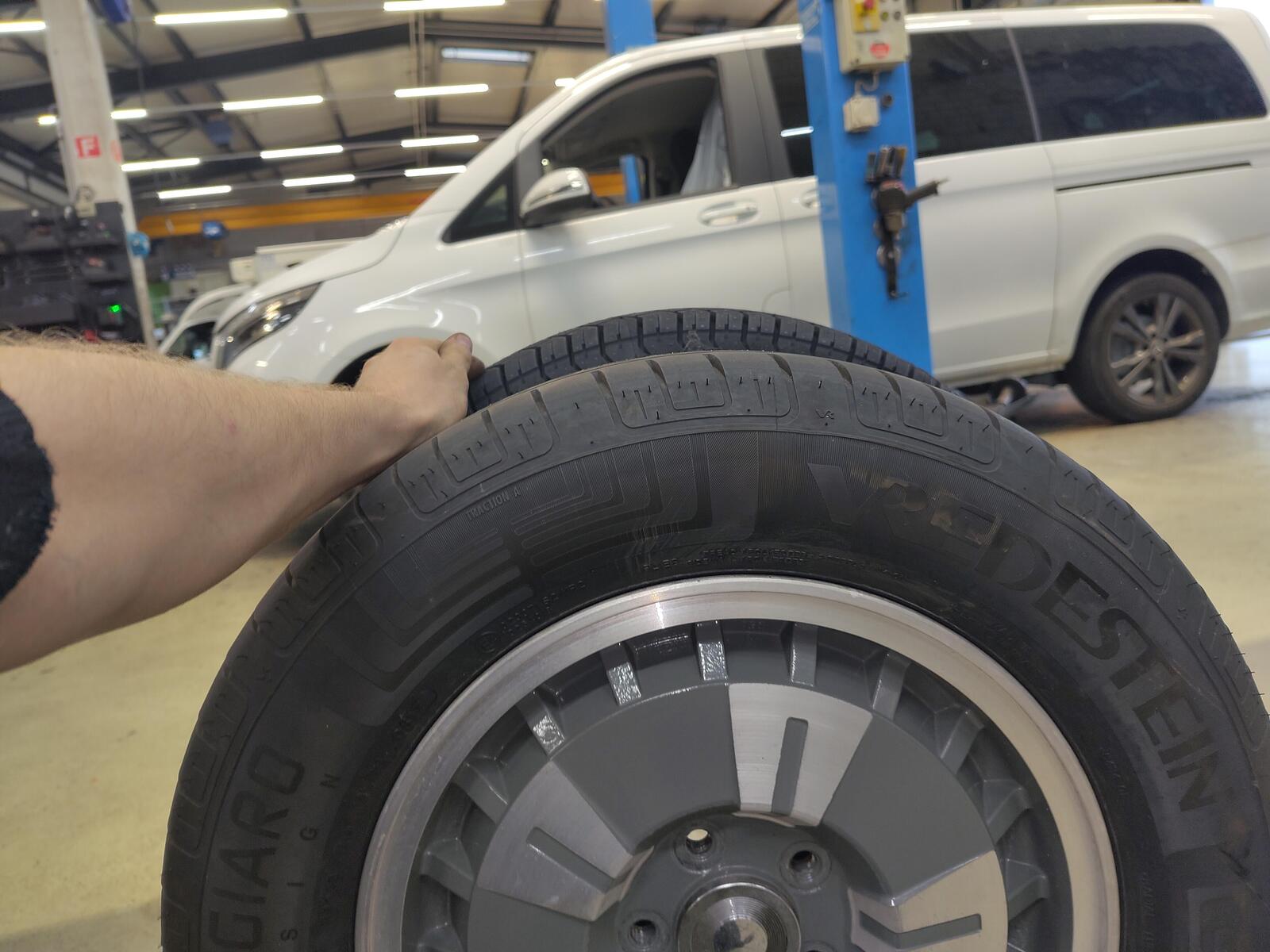

vor 2 Minuten schrieb schwebepanzer:
Steht exakt dafür:
Das „P“ steht für „Protection“ (Schutz) und kennzeichnet die Gummirippe auf der Reifenflanke, die Schutz vor Anprallverletzungen bietet.
Die hab ich genau so wie du, jedoch fand ich diesen angeblichen Felgenschutz etwas hässlich und da die Dinger weder Laufrichtung noch Inside/Outside Markierungen haben, hab ich diesen einfach nach innen gelegt. Sind vermutlich auch genau deshalb nur einseitig auf den Reifen.
Da hatte ich die richtige Vermutung.🤓

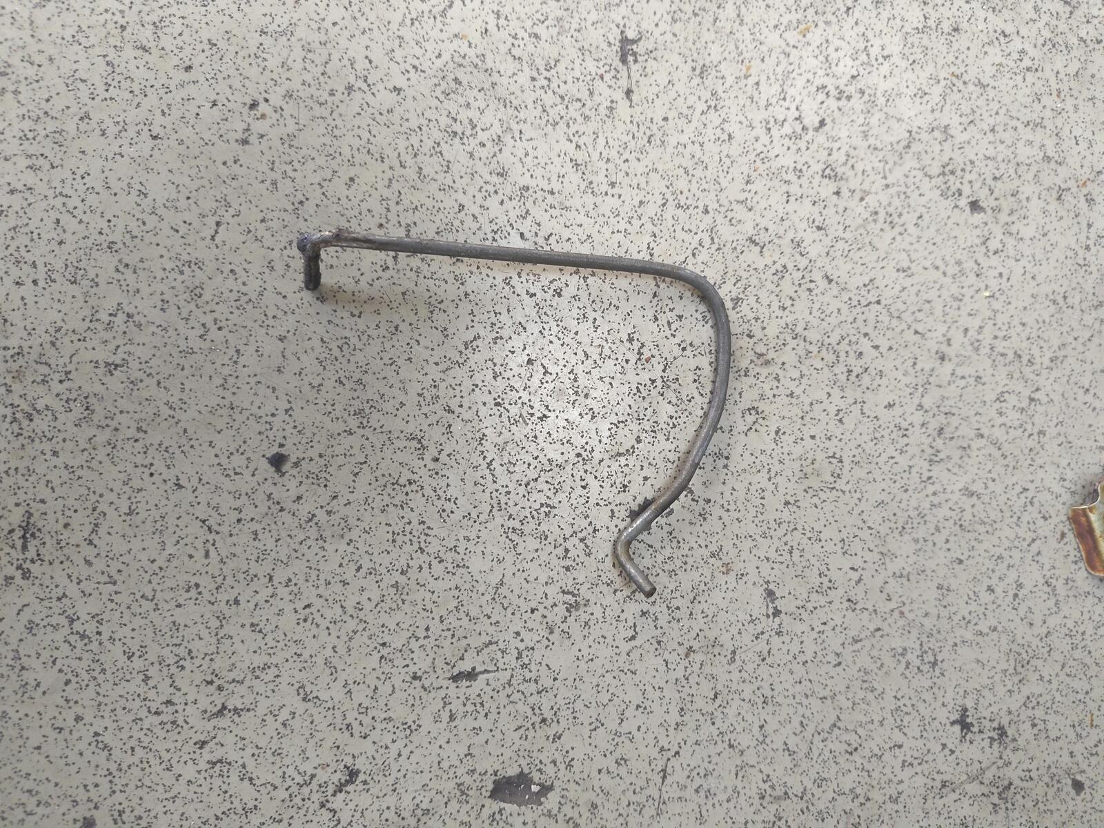

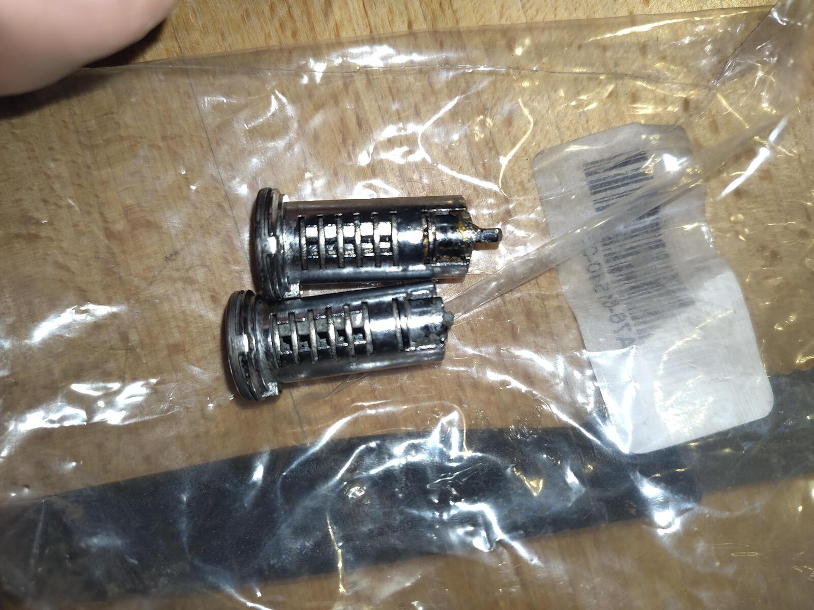

Das fahrerseitige Türschloss war schon vor Kauf defekt, ist mir bei der Besichtigung des Autos aufgefallen.
Der Vorbesitzer hatte darauf hin geprüft wo das Problem liegt und festgestellt dass der Zapfen am Schliesszylinder hinten abgeschert ist. Daraufhin haben wir ausgemacht, dass er mir die Schlösser besorgt und ich die dann selber einbaue.
Das ist heute geschehen, leider hat der Fensterheber vermutlich das Ausgehängte Gestänge verbogen:
Konnte ich jedoch zum Glück wieder in die korrekte Form zurück biegen. nun aber noch eine Kleinigkeit, ist das normal, dass die ZV, sowohl von innen als auch
von aussen, nur über die Fahrertüre funktioniert?

Bei dem Baujahr geht die ZV nur von der Fahrertür aus.
Wegen Kaltstart mal den Zusatzluftschieber prüfen und ggf. den Öffnungsquerschnitt etwas größer  einstellen. Außerdem penibel auf Falschluft prüfen, an allen Verbindungsstellen der Luftschläuche Schellen verwenden.
vor 40 Minuten schrieb bx-basis:
Danke, dachte ich mir schon fast.

Am 17.8.2024 um 21:06 schrieb Chöschi:
Das ist nicht nur „angeblich“ ein Felgenschutz… ich mag die Optik dieser Kanten an den Flanken…

Am 21.8.2024 um 18:28 schrieb M. Ferchaud:
Geschmackssache, kann ich verstehen wenn das jemand mag, aber wie man eine Felge mit einen Reifen mit so hoher Seitenwand, welcher so weit über die Felge schaut, zerkratzen kann, naja, da muss man sich schon anstrengen, hab ich schon am XM mit 195/65R15 nicht hinbekommen.

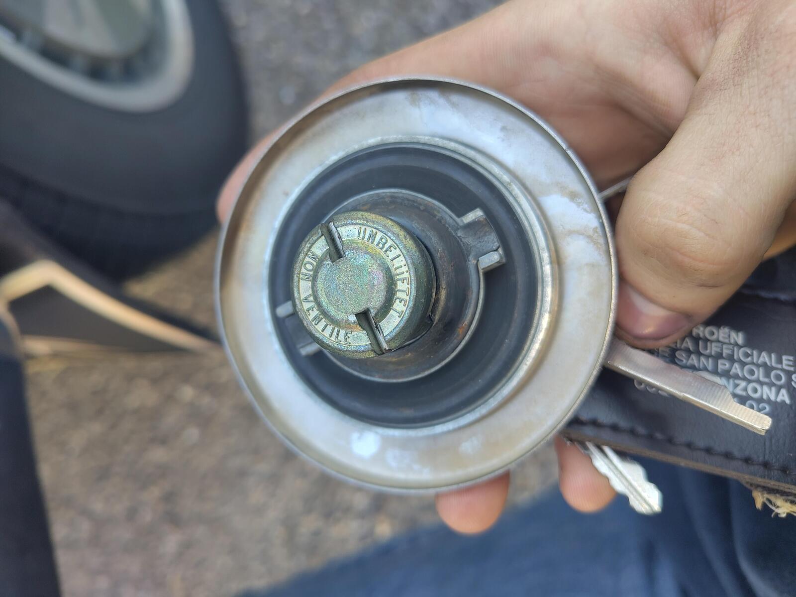

und hier kann man gut am unteren Schliesszylinder den Schaden vom Fahrertürschloss sehen:
Auf Papa‘s Prestige kamen damals auch mal 185HR14 XVS-P Reifen drauf. War damals anscheinend Zufall, manchmal bekam man XVS-P obwohl XVS bestellt waren.
Sinn machten sie hauptsächlich auf Mercedes der damaligen Zeit mit Stahlfelgen und den Blechradkappen in Chrom und teilweise Wagenfarbe, weil die die Felgen komplett abdeckten und entsprechenden Überstand hatten. Und so ein W116 280SE mit 185 PS hatte auch 185HR14 …
vor 2 Stunden schrieb Chöschi:
Die Kombination aus Stahlfelgen mit Radkappen hat Reifen mit Kantenschutz bitter nötig, sowohl beim CX, als auch beim XM. Ich habe unzählige Zierblenden (Reflex, Pallas/Athena, UFO, Evasion) mit massiven Bordsteinschäden gesehen. Ein Grund, warum ich mittlerweile 205er statt 195er auf dem Y4 fahre.

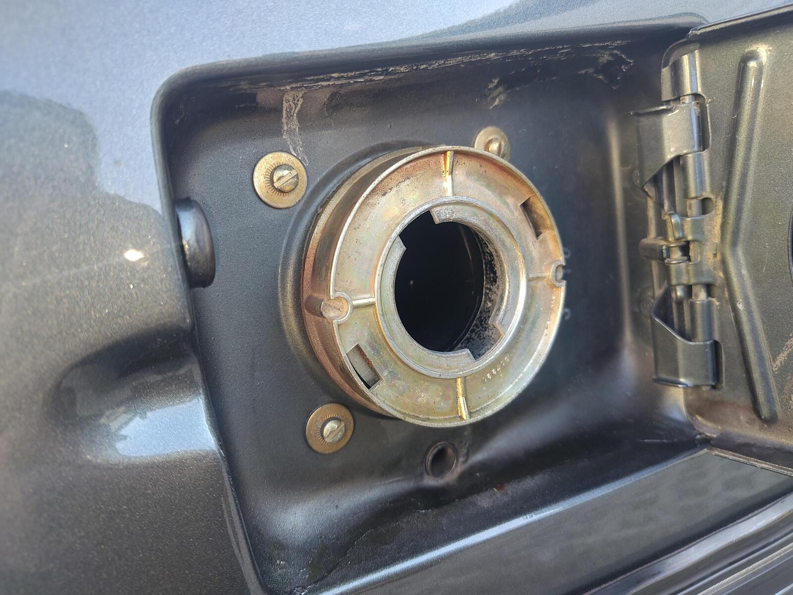

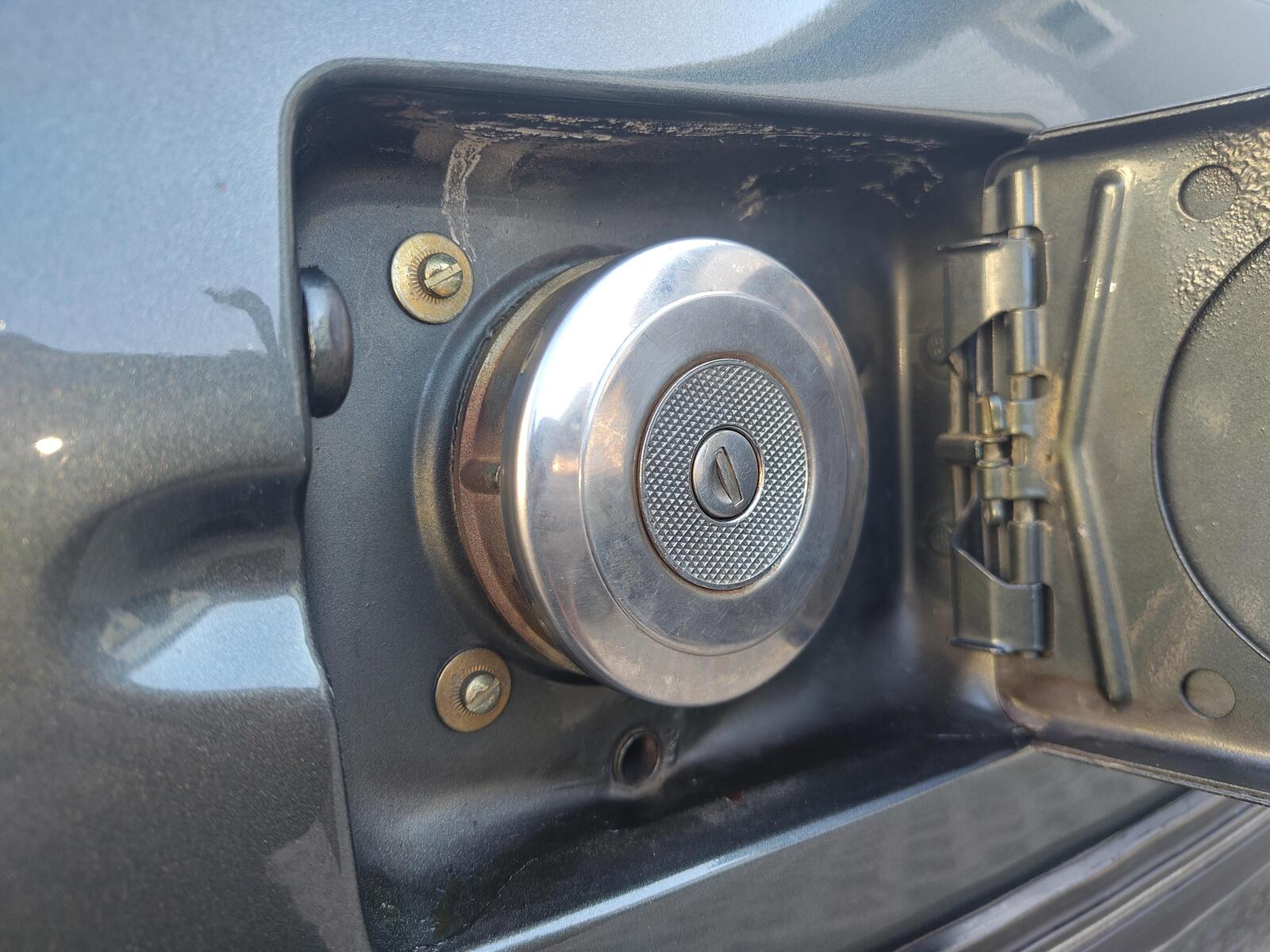

Weis zufällig jemand was die Masse der Tankdeckeldichtungen sind und ob die überhaupt tauschbar sind? Ich hab mir schon mal an der Kraftstoffanlage einen Wolf gesucht, nachdem ich ein einziges mal während der Fahrt etwas Benzin gerochen habe, jedoch wirklich nur ein einziges mal und danach nie wieder. Heute hat sich dann rausgestellt, dass der Tankdeckel nicht ordentlich Dichtet, und in Linkskurven mit vollem Tank ein schwall Benzin aus der Tankklappe rausschwappt.
