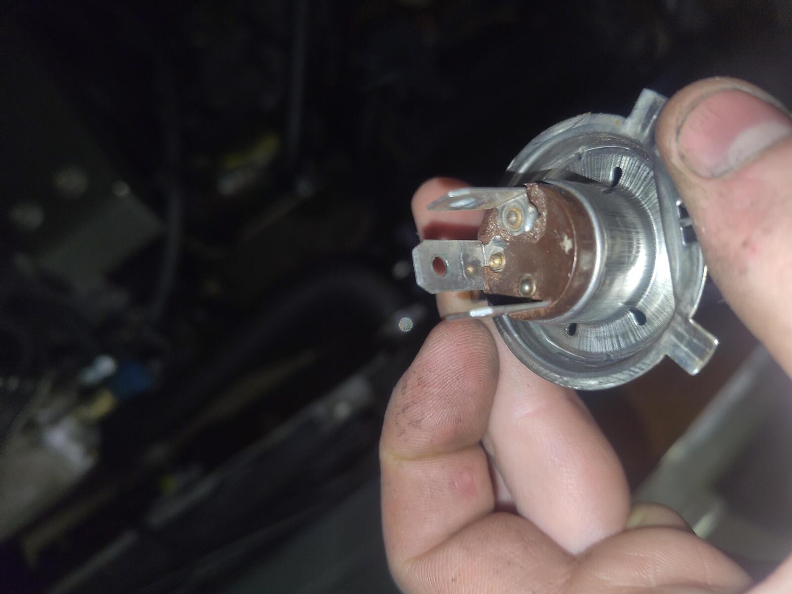

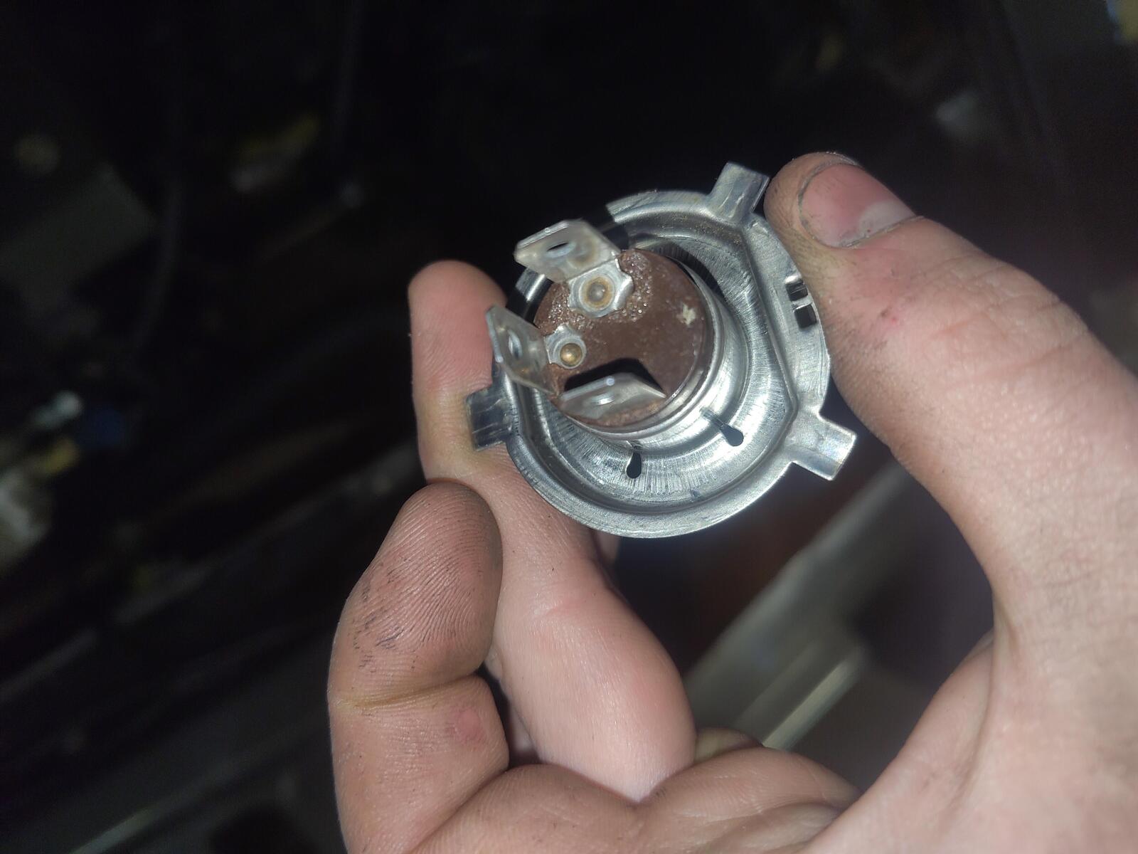

Und, hat schonmal jemand so einen Schaden an einer Glühlampe gesehen? Hab diese aus dem Scheinwerfer entfernt damit ich die Batterie einfacher raus bekomme und dabei gemerkt dass ein Pin locker war:
large.IMG_20241222_131649.jpg.7ce5f0a4d7de30ca7e077650834482bc.jpglarge.IMG_20241222_131640.jpg.5c15149d3f81a55e3befaa85808e3f0c.jpg
Wahrscheinlich hatte vorher jemand die Batterie an der montierten Glühlampe vorbeigewürgt und mittels so auf den Stecker einwirkender Hebelkraft die letztere malträtiert.
