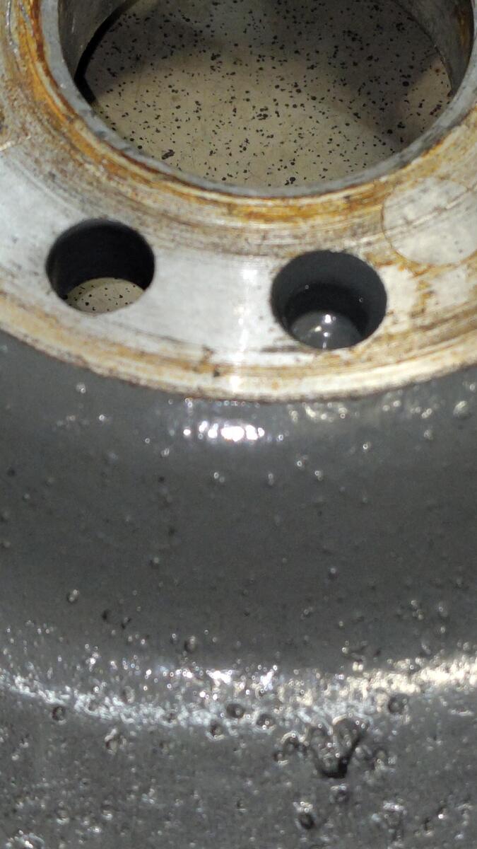

Die Felgen waren wohl mal komplett Oxydiert, haben immer noch haufenweise Spuren und zt. sieht man richtig, dass dort bei der Aufbereitung ordentlich was abgetragen wurde.

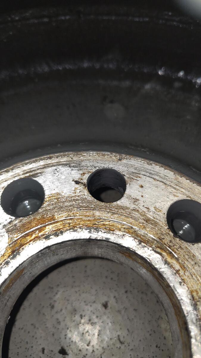

Tja, jetzt hat sich rausgestellt dass die bei dieser "Aufbereitung" auch an der Auflagefläche und den Zentrierungen Material abgetragen haben, bei dieser spezifischen Taumelfelge habe ich vom Inneren Felgenhorn zur Auflagefläche über 2mm mehr Abstand gemessen als bei den anderen Felgen, dazu haben einige dieser Felgen, wenn man diese auf die Nabe steckt, über 1mm radiales Spiel an der Mittelzentrierung, da wundert es mich, dass die Vibrationen nicht viel extremer sind...
Dies ist die deutlich abgetragene Felge, man beachtet auch die breite des Konus:
large.IMG_20250614_113638.jpg.dc09355e7b7f413eb0612e30172c0306.jpglarge.IMG_20250614_112936.jpg.c28b696f85c6081d8fa5b895c3cf4be0.jpg

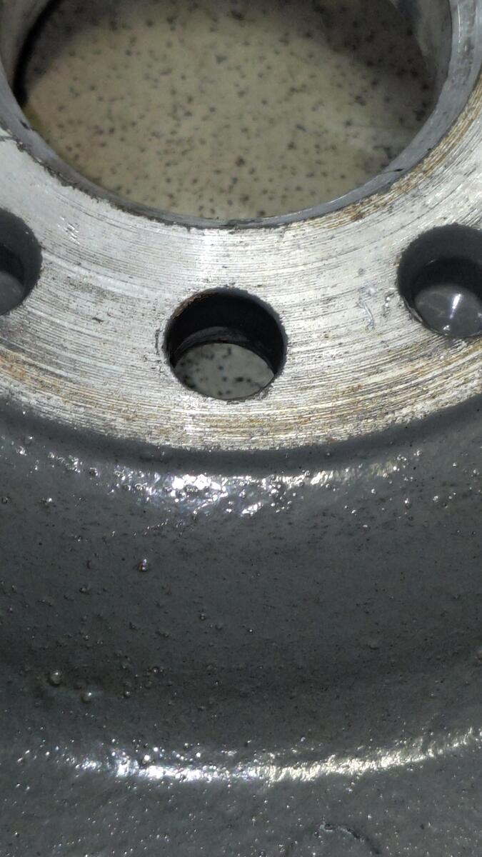

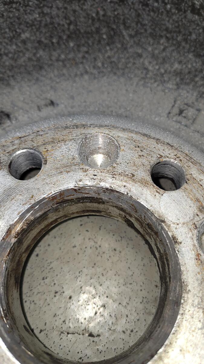

Zwei andere Felgen, wobei die letzte vermutlich eine originale ist, die ab Werk auf den Auto war, und definitv noch nie Aufgearbeitet wurde:
large.IMG_20250614_113642.jpg.d8f68ce17c998648b8e19088d1e4dbcf.jpglarge.IMG_20250614_112946.jpg.53a369e0511a292d08507014a8f2852e.jpg
Bearbeitet ( von Chöschi)

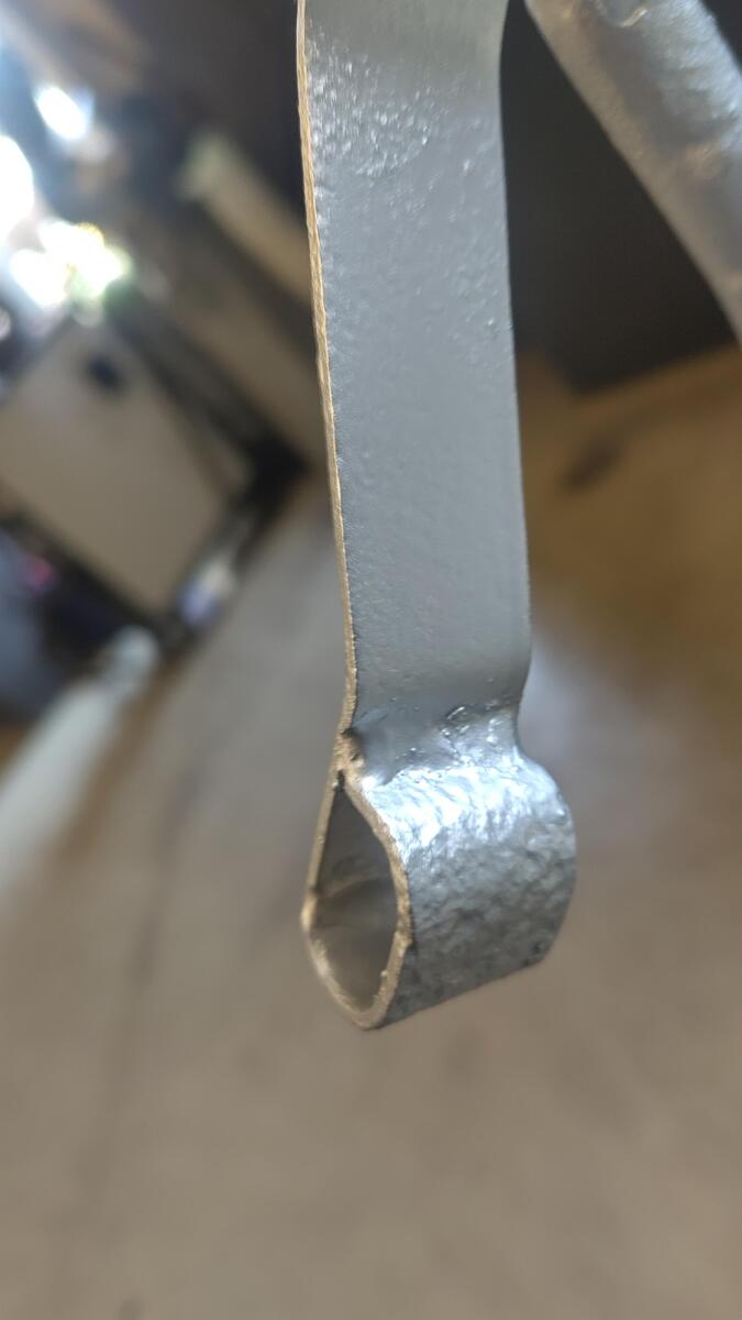

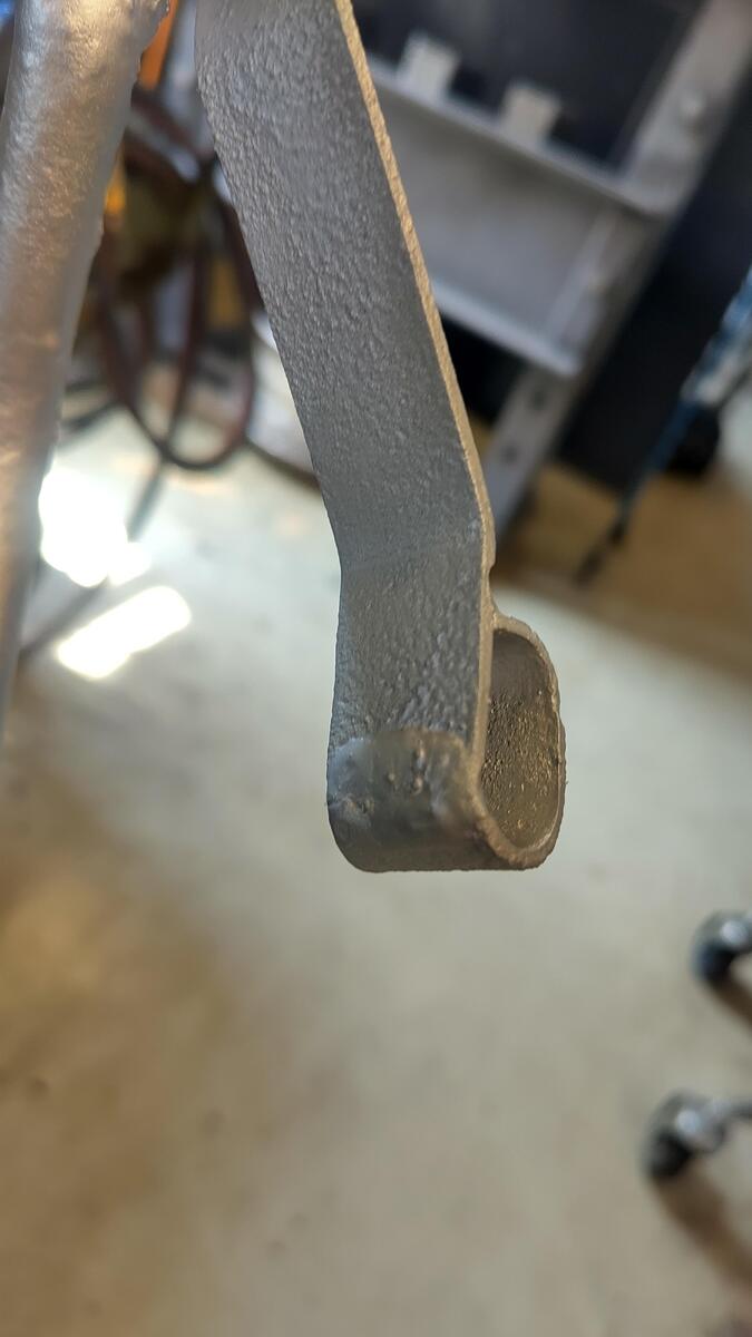

Heute stand ein Motorölwechsel und die Reparatur des Auspuffhalters auf dem Plan, das Öl hab ich seitdem ich den Wagen habe noch nicht gewechselt, ist aber erst ein Jahr und 3500km drin, war trotzdem bitter nötig, war recht dunkel und komischerweise war recht viel Glitzer drin, hab den Ölfilter mal aufgeschnitten und das Filtermaterial angeschaut, nichts bemerkenswertes drin zu finden und zugegebenermassen hab ich nicht genauer Geschaut wie sauber der Eimer vorher war. Ich behalte es mal im Hinterkopf und vor dem Winter werde ich das Öl vermutlich eh nochmal wechseln, da kann ich dann nochmal genauer hin schauen.
Der Auspuffhalter am Rohrkugelgelenk ging recht gut raus, ist jetzt frisch verschweisst und das scheppern bei ca. 2700u/min ist auch weg, leider hab ich noch ein sehr ähnliches Geräusch beim runtertouren, fühlt man auch im Fahrerfussraum, hatte eigentlich erwartet dass das auch hier her kommt, aber da muss ich dann wohl später nochmal schauen:
