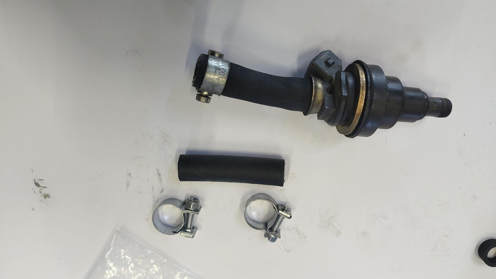

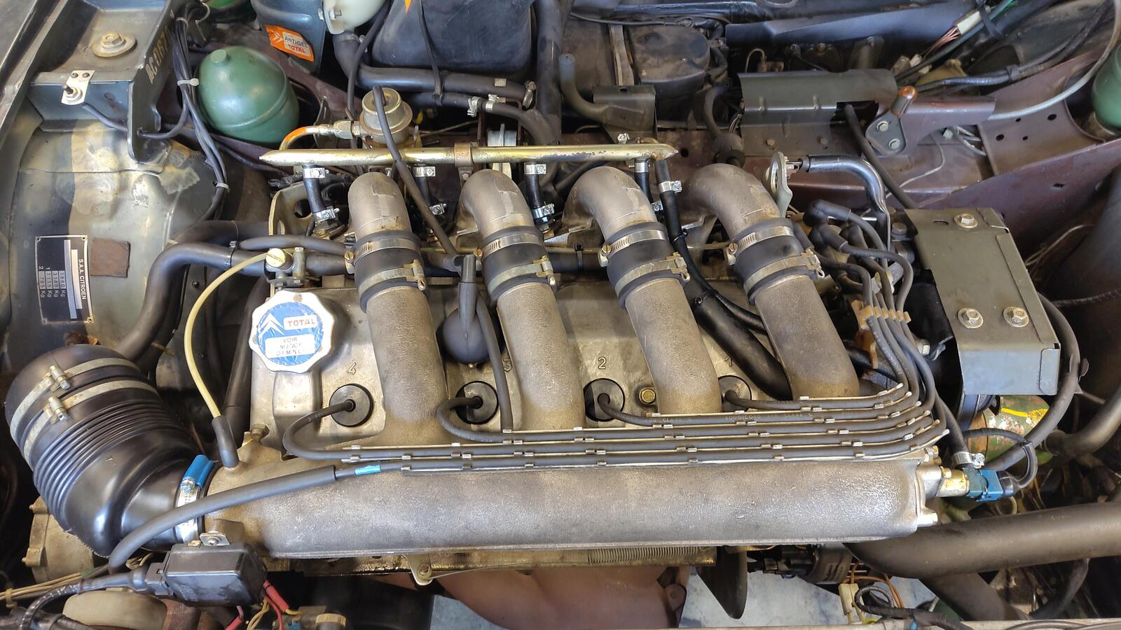

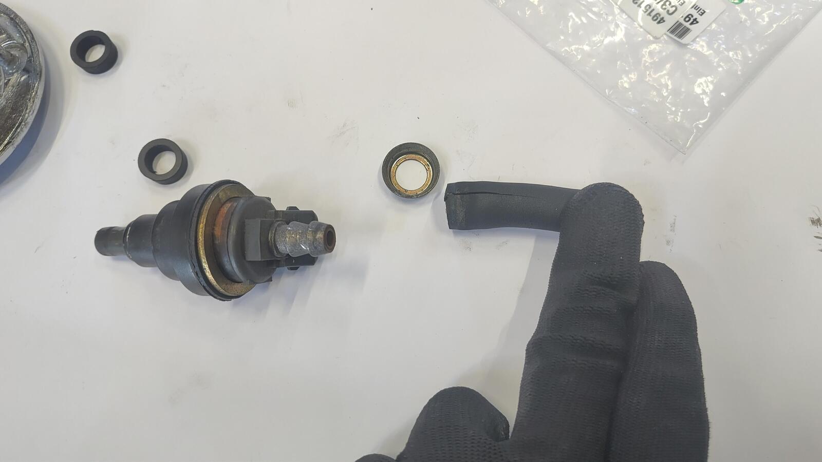

Und endlich komme ich dazu die Kraftstoffleitungen zu machen, Im Motorraum sind nun alle vor dem Kraftstoffilter neu, den Rest werde ich wohl, inklusive Kraftstoffpumpe, nächstes Wochenende machen:
Die Leitungen, welche den Düsen vercrimpt waren, sind ganz einfach zu wechseln, einfach den Schlauch aufschneiden und abziehen, dann kommt der Metallkragen auch direkt mit ab, hatte mich ja gefragt wie man das macht, leider hatte ich vorher nicht verstanden, dass zwei Dichtungen pro Düse verbaut sind, und habe nun halt nur die untere Dichtung gewechselt, beim Nächsten mal würde ich dazu vermutlich auch noch schauen, dass ich die Filtereinsätze in den Düsen neu mache:

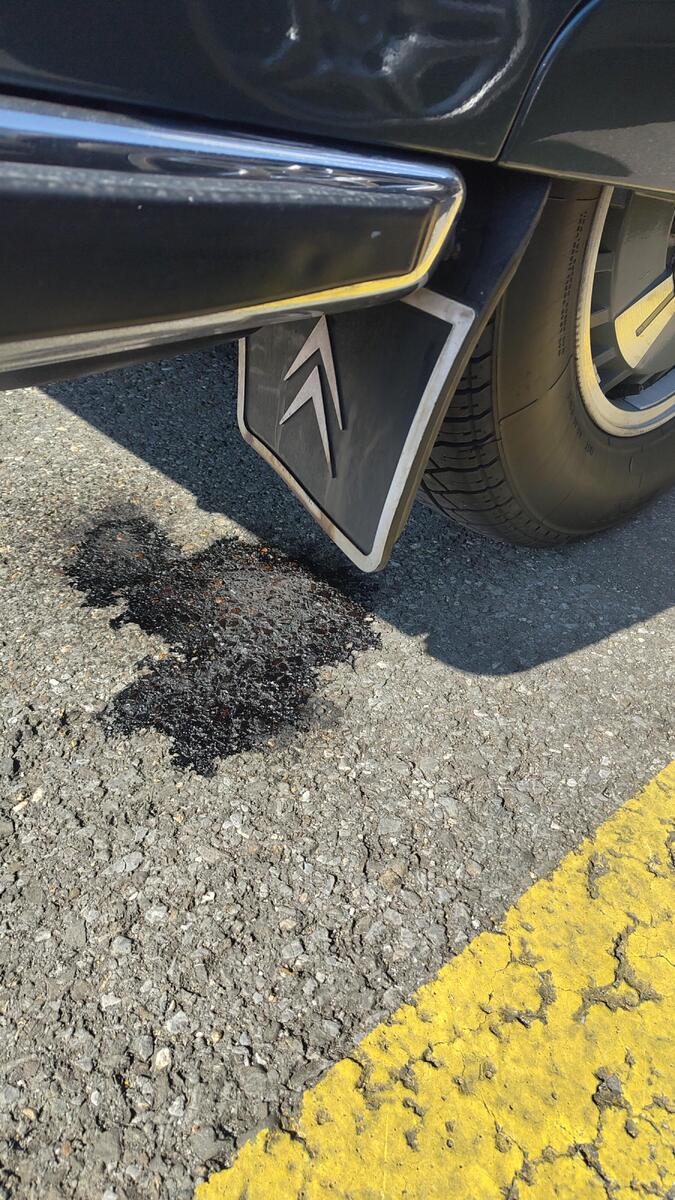

Gestern hat der CX sich eingepinkelt, vollgetankt als es noch etwas kälter war und dann in die heisse Sonne gestellt,  dazu ist das heck ist zuerst runter gegangen, vermutlich nur übergelaufen, kommt so wie es scheint von ganz oben am Tankstutzen, werde ich nachschauen müssen wenn ich den tank absenke um die Benzinschläuche zu ersetzen.

vor 14 Stunden schrieb Chöschi:
- Tankdeckel oder Dichtung Tankdeckel oder
- Feiner Riss unmittelbar nach dem Plaste- Verschraub-Stutzen Richtung Rohr, kommt des öfteren vor, Serie 1 wie Serie 2. Meist nur mit Licht/ Spiegel bzw. Endoskop zu entdecken.

vor 17 Minuten schrieb Frank (F):
Genau so ein Riss im Tankeinfüllrohr war auch bei meinem die Ursache für Benzin Geruch während der Fahrt. War nur nach Ausbau zu erkennen, hatte vorher schon Schläuche und Tankdeckel getauscht.

vor 2 Stunden schrieb Frank (F):
Ist damit gemeint dass der Stutzen direkt hinter dem Aufsatz für den Tankdeckel reisst? Kann man das von aussen erkennen ohne was zu Zerlegen? Deckel und dessen Stutzen habe ich ja bereits mal ersetzt weil die Dichtung eingeschrumpft und undicht war:
Meiner hatte hier einen Riss. Ggf. Vom radhaus aus zu sehen.
Wenn du einen aus Kunststoff hast. Es gab auch Metall, dann wahrscheinlich nicht .

vor einer Stunde schrieb Chöschi:
Ja, wie von Sergeij markiert.

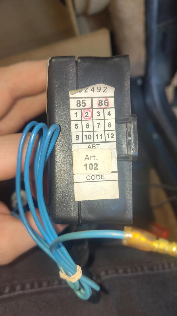

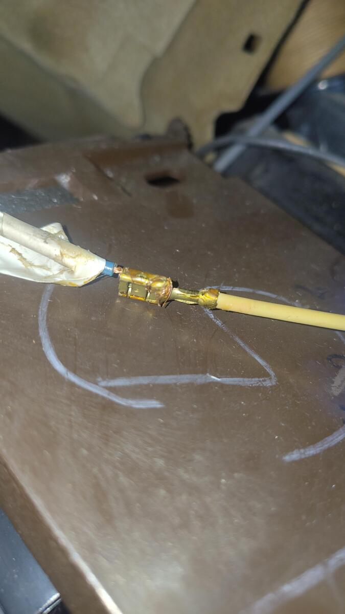

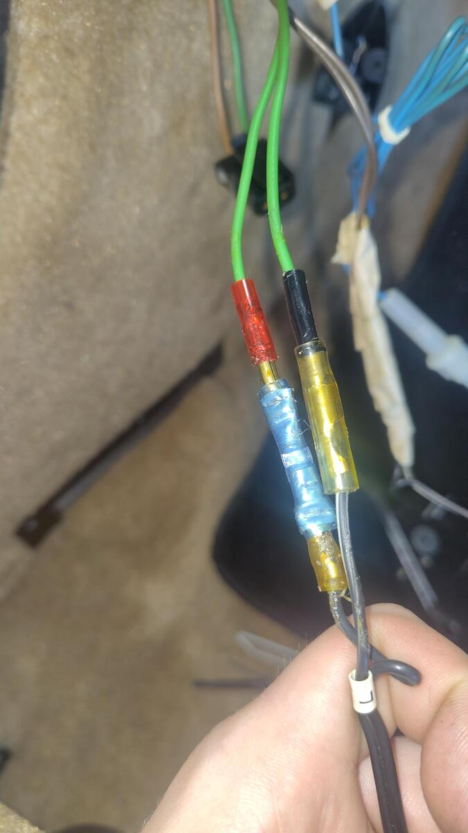

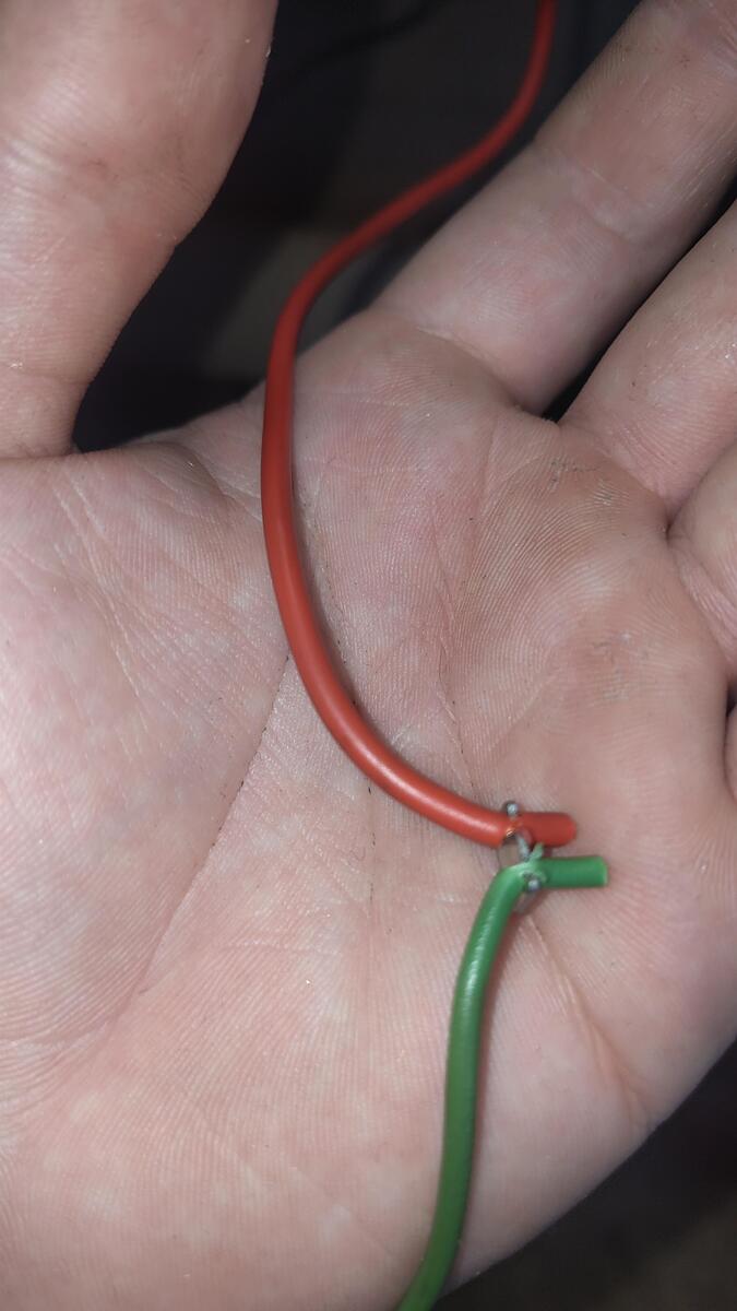

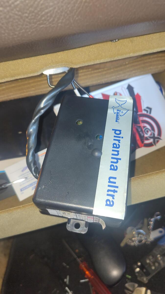

Äh, ja, ne, komische zeug das man da so finden kann beim radiotausch...large.IMG_20250816_102806.jpg.51e46aa0773d9d467da72ad50a511914.jpglarge.IMG_20250816_103405.jpg.bc410474b0c7fc782c4ec1803b118ac9.jpglarge.IMG_20250816_112342.jpg.ec8690950bfd414762890ebb6a568f46.jpglarge.IMG_20250816_102812.jpg.490638d53ea05518bbd389163fc0cfc5.jpglarge.IMG_20250816_111130.jpg.f26c2b30fcbfa305705c8c5b665e2951.jpglarge.IMG_20250816_112810.jpg.4e09abfb801225d1289facfdace9a604.jpg
🤔Piranha Ultra
Ich kenn jetzt Piranha nur als kontaktlose Zündung, sowas läuft in meiner Guzzi. Und die Guzzi hat gar kein Radio...
vor 2 Stunden schrieb sylvester:
🤔Piranha Ultra
Erster Treffer bei Google ist ein Reinigungsroboter für die Piscine. Aber das ist es sicher nicht...
Dürft gern weiter raten was das wohl für eine Kiste ist, ich löse es dann am Abend einmal auf und geb ein update wenn ich alles wieder zusammengeschraubt habe.
Ich tippe mal auf Nachruestalarmanlage. In der Ecke liegt auch bei meinem so was ähnliches rum.
Besonders bemerkenswert ist natürlich die hochprofessionelle Verkabelung durch einen Schweizer Fachbetrieb. Hat 1986 sicher richtig viel Geld gekostet.     Gruss Holger
vor 4 Stunden schrieb RSD69:
Ist korrekt, wenn sie aktiv geschalten war, hat ein paar sekunden nachdem die Haube, Kofferraumdeckel oder Türen aufgemacht werden oder aber die Bewegungssensoren eine bewegung erkennen konnten die Fanfare dauergeblasen.

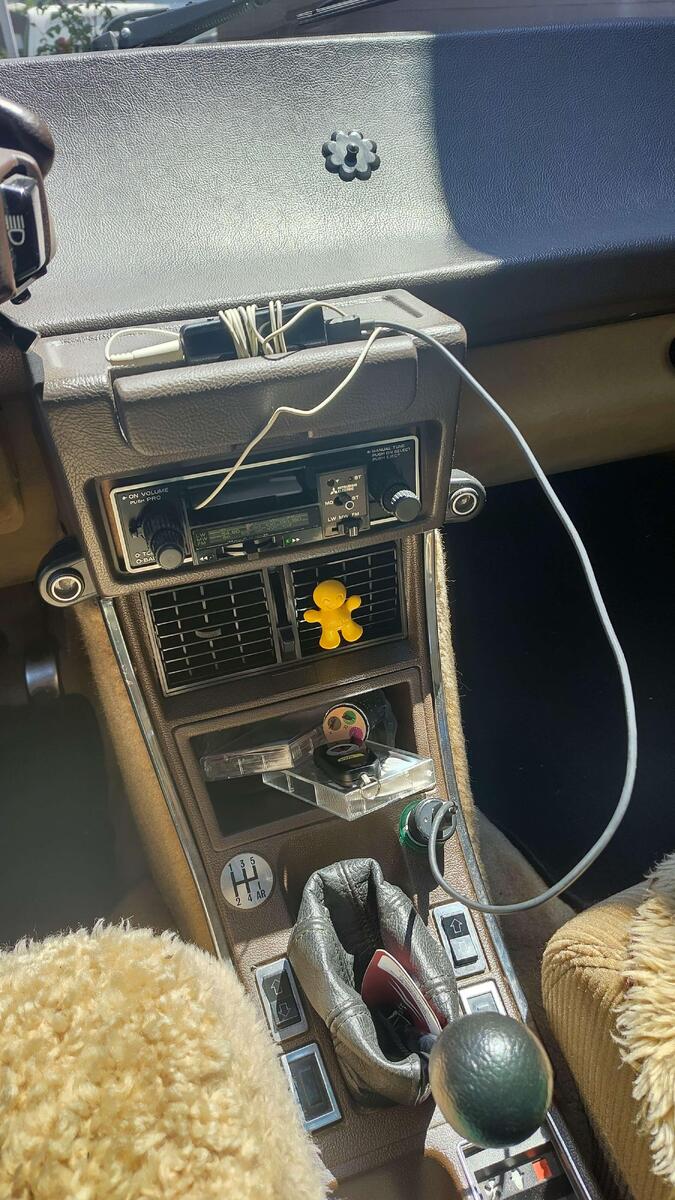

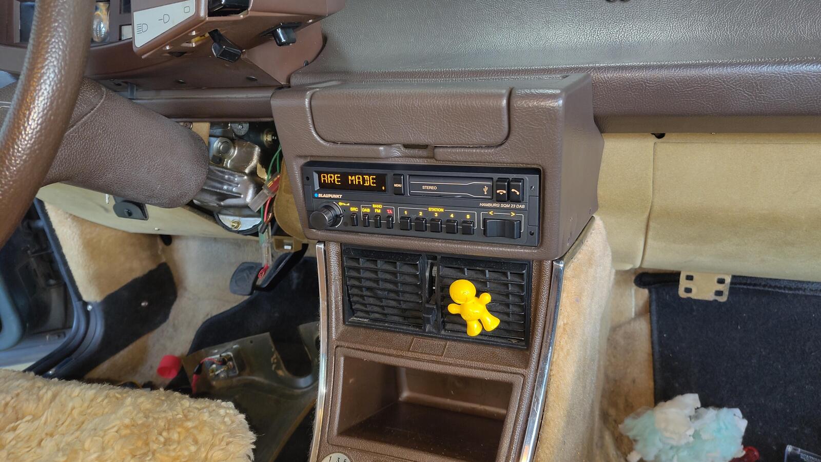

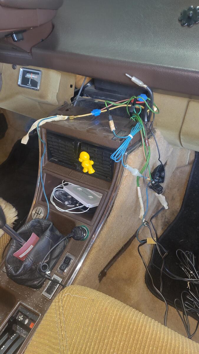

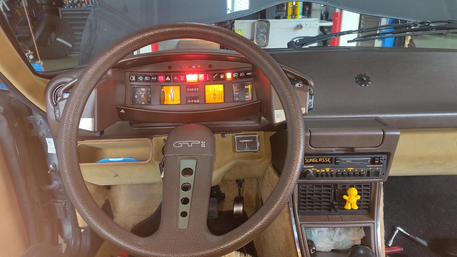

Zum Radio, hier mal ein Vorher/Nachher, man beachte bei dem alten Mitsubishiradio rechts und links an der Konsole die Bewegungssensoren der Alarmanlage, alle Stromdiebe und komischen Verkabelungsünden wurden so weit wie möglich beseitigt:
large.IMG_20250629_135100.jpg.f09d7fbe2322fad78ed5f2296dab2b3c.jpglarge.IMG_20250816_161821.jpg.46d21ea6fee3b0444854146045dc5305.jpglarge.IMG_20250816_170641.jpg.d547de3b579f9532b3798caac51a7264.jpg
Und jetzt braucht es, wegen der Bohrlöcher von den Sensoren eine neue Radiokonsole. In braun mit Kugelascher wäre der Hit.
Gruss Holger
@HolgiIst aber dann nicht mehr original. ☝️
@Chöschi was kann das gelbe Männchen (Frauchen) am Lüftungsgitter ?
vor 2 Stunden schrieb schwebepanzer:
Das sind die Löcher in der Konsole, sowie das neue Blaupunktradio mit DAB, USB und Bluetooth welches in der Konsole drin steckt aber auch nicht.
Nach Vanille riechen.
War schon drin als ich das Auto gekauft hab und ich habs bisher nicht raus genommen genommen.
