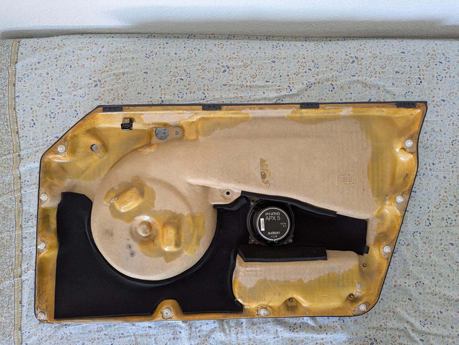

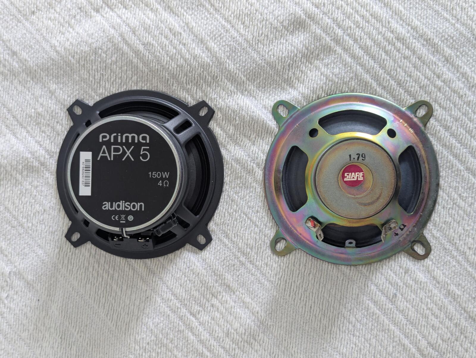

9. Oktober 20251 J. vor 13 Stunden schrieb Chöschi: -Lautsprecher, was passt da vorne und hinten in die Türen von den Grössen und Aufnahmepunken her? Ich habe bereits versucht die runden Lautsprechergitter zu lösen, vermute aber dann dies nicht geht und dass ich die ganzen Türverkleidungen lösen muss, korrekt? Letzten Winter habe ich Audison Prima APX 5 13cm 2-Wege Koax-Lautsprecher in meinen CX eingebaut. Jedoch nur in den Vordertüren. Hinten hat mein CX keine Lautsprecher. Die Audison passen perfekt (Plug 'n' Play) und klingen ganz ok. Auf jeden Fall besser als die 46 jährigen Originalpappen! Dazu habe ich auch gleich ein paar Stellen in der Vordertür mit Alubutyl beklebt und Isolations-Schaumstoff an die Türverkleidung angebracht. Lieferant in der Schweiz: car-audio.ch PS: Ja, Türverkleidung muss ab; die runden Lautsprechergitter sind von innen angeschraubt resp. sitzen vor den Lautsprechern Schwebende Grüsse Schorsch Bearbeitet (9. Oktober 20251 J. von schorsch68) Bilder und PS ergänzt
9. Oktober 20251 J. vor 24 Minuten schrieb schorsch68: Letzten Winter habe ich Audison Prima APX 5 13cm 2-Wege Koax-Lautsprecher in meinen CX eingebaut. Jedoch nur in den Vordertüren. Hinten hat mein CX keine Lautsprecher. Die Audison passen perfekt (Plug 'n' Play) und klingen ganz ok. Auf jeden Fall besser als die 46 jährigen Originalpappen! Dazu habe ich auch gleich ein paar Stellen in der Vordertür mit Alubutyl beklebt und Isolations-Schaumstoff an die Türverkleidung angebracht. Lieferant in der Schweiz: car-audio.ch PS: Ja, Türverkleidung muss ab; die runden Lautsprechergitter sind von innen angeschraubt resp. sitzen vor den Lautsprechern Schwebende Grüsse Schorsch Da Schorsch ja nicht so weit von mir weg wohnt, fahre ich da mal hin, vielleicht sind dann meine LS auch getauscht.... Gibt dafür ein 6er Trägerli Bier... 😉

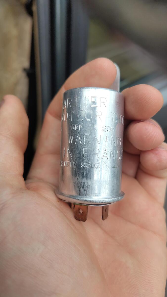

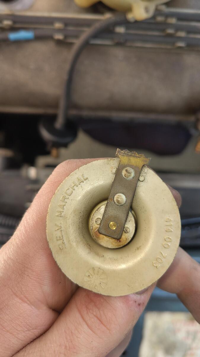

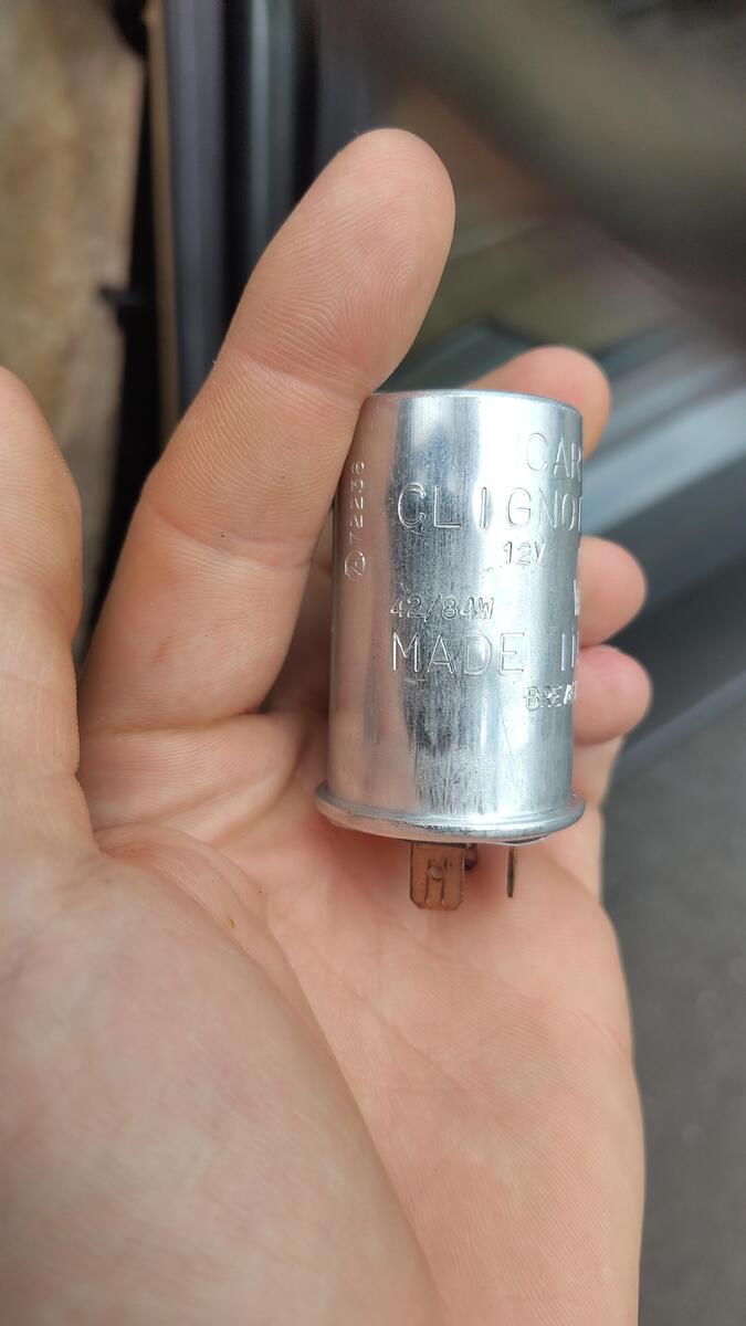

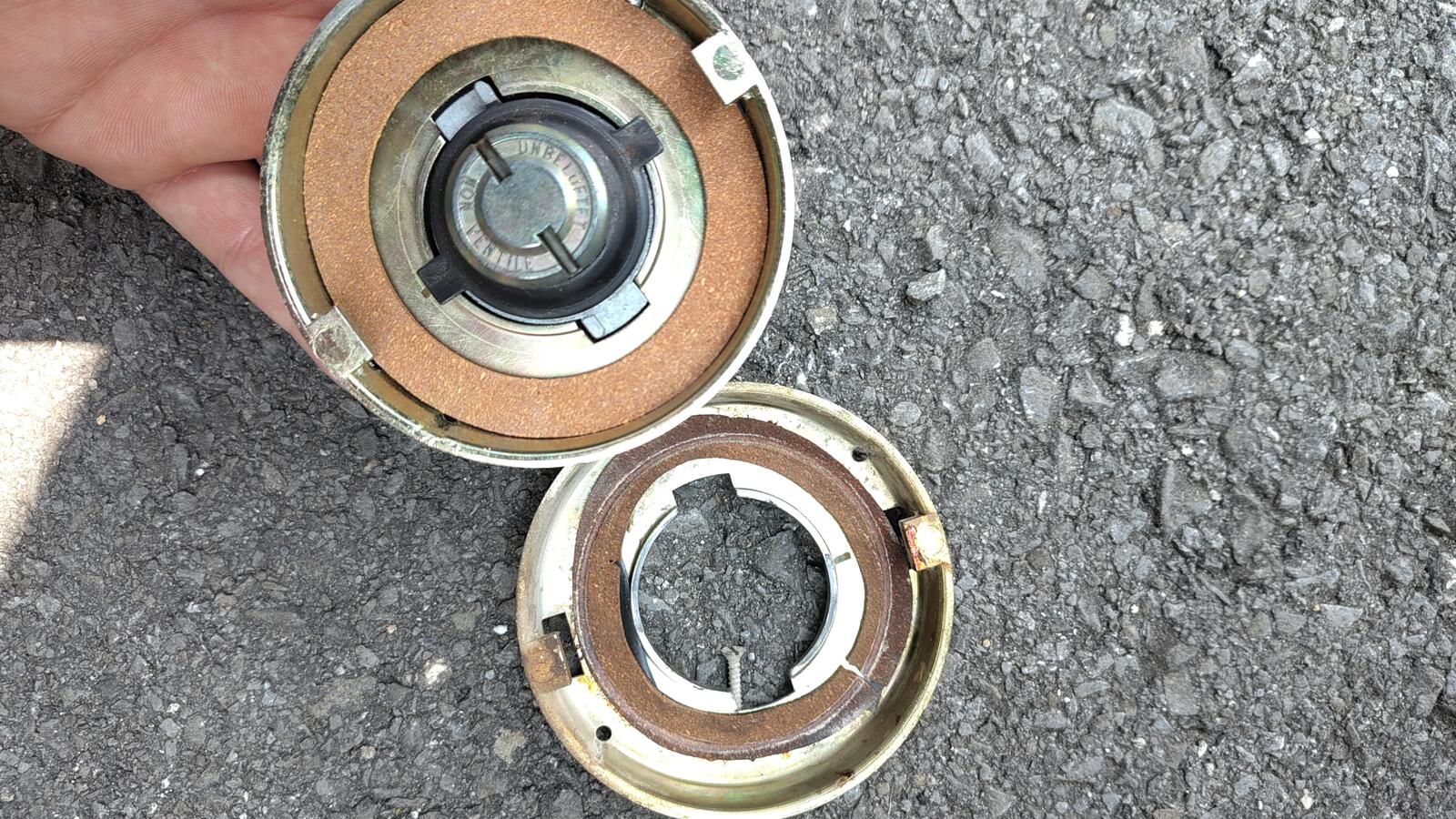

9. Oktober 20251 J. Am 9.6.2025 um 19:37 schrieb Chöschi: Sooo, nun hat er schon 41667km, am Samstag stieg das Blinkerrelais aus, war schnell klar warum, steht ja sogar drauf "Warning, made in France": Aufgemacht und den Halter vom Heizdraht etwas nachgebogen, nun funktioniert es vorübergehend wieder, ein neues Relais muss ich trotzdem nächste Woche besorgen. Dazu habe ich heute den Tankdeckel ersetzt, ist glaube ich offensichtlich warum der wohl undicht war, den alten werd ich mir Aufbewahren und neue Dichtungen zu Besorgen: Hinteres Motorlager ersetzt, der Tipp mit dem Spannset zum zurückziehen des Motors ist übrigens Gold wert: Schaumstoff an der Haube für die Luftansaugung ersetzt: Und danach wär ich fast liegen geblieben, weil ich wohl irgendwie diesen Schlauch aus dem Bogen direkt nach dem Luftmengenmesser gezogen hatte, kein Wunder, dass er dann läuft wie ein Sack Nüsse: Hallo kannst Du mir Bitte verraten wo Du den Schaumstoff an der Haube bekommen hast? Danke und Grüße

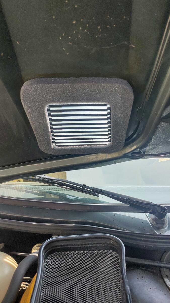

9. Oktober 20251 J. vor 52 Minuten schrieb CX_Schorsch: Hallo kannst Du mir Bitte verraten wo Du den Schaumstoff an der Haube bekommen hast? Danke und Grüße https://www.cx-basis.de/catalogsearch/result/?q=Schaumstoff+Lufteinlass
9. Oktober 20251 J. Ersteller vor 5 Stunden schrieb schorsch68: Letzten Winter habe ich Audison Prima APX 5 13cm 2-Wege Koax-Lautsprecher in meinen CX eingebaut. Jedoch nur in den Vordertüren... PS: Ja, Türverkleidung muss ab; die runden Lautsprechergitter sind von innen angeschraubt resp. sitzen vor den Lautsprechern Danke sehr, di Masse und Bilder sollten mir ordentlich helfen. Werden vermutlich nicht die gleichen Lautsprecher. Meiner hat auch nur vorne Lautsprecher wie deiner, hinten jedoch die gleichen Gitter dafür, deshalb bin ich am überlegen ob ich dort direkt auch welche verbauen will. Und dass die Verkleidungen wieder ab müssen hatte ich leider befürchtet... vor 3 Stunden schrieb merterhenz: Geht bestimmt auch günstiger, aber ich habe mir aus Ungeduld das hier bestellt: https://www.cx-basis.de/gluehbirnensatz-tacho-cx-s1-gb-18182.html Danke, das beantwortet meine Frage. Hab glaube ich sogar Zugriff auf alle drei Arten. vor 3 Stunden schrieb merterhenz: Besorg Dir am besten ein Spezialwerkzeug zum Lösen der Türpappen. Das Erste, was ich am Auto wechseln musste waren die Türschlösser, von dem her kenne ich die Problematik leider. vor 55 Minuten schrieb CX_Schorsch: Hallo kannst Du mir Bitte verraten wo Du den Schaumstoff an der Haube bekommen hast? Der kam von der CX-Basis, hier: Schaumstoff Lufteinlass Motorhaube CX - CX-Basis - Der Spezialist für Citroen CX Nicht wundern, Farbe ist anders auf dem Bild.
9. Oktober 20251 J. vor 33 Minuten schrieb Chöschi: Danke sehr, di Masse und Bilder sollten mir ordentlich helfen. Werden vermutlich nicht die gleichen Lautsprecher. Meiner hat auch nur vorne Lautsprecher wie deiner, hinten jedoch die gleichen Gitter dafür, deshalb bin ich am überlegen ob ich dort direkt auch welche verbauen will. Und dass die Verkleidungen wieder ab müssen hatte ich leider befürchtet... Danke, das beantwortet meine Frage. Hab glaube ich sogar Zugriff auf alle drei Arten. Das Erste, was ich am Auto wechseln musste waren die Türschlösser, von dem her kenne ich die Problematik leider. Der kam von der CX-Basis, hier: Schaumstoff Lufteinlass Motorhaube CX - CX-Basis - Der Spezialist für Citroen CX Nicht wundern, Farbe ist anders auf dem Bild. Vielen Dank werde ich gleich beim nächsten mal mitbestellen.

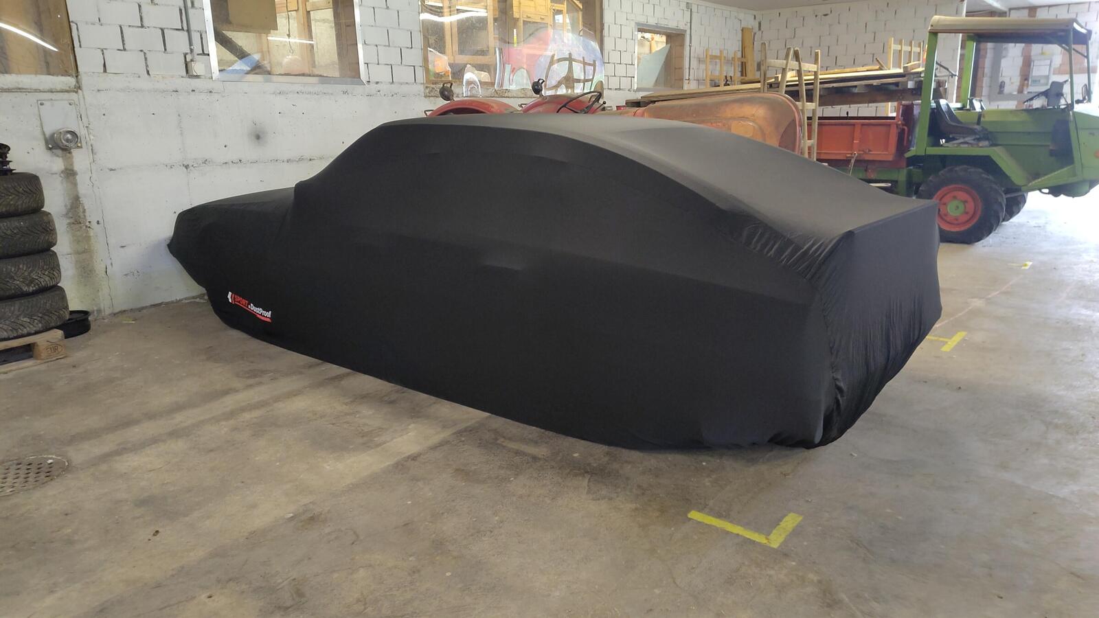

11. Oktober 20251 J. Ersteller vor 9 Minuten schrieb Kirunavaara: Vor dem Überstülpen der Mütze ordentlich trockengefahren? Einerseits Wasserdurchlässig, andererseits lagen zwischen dem Waschen und dem einpacken etwa 3 Stunden plus 10km Fahrtweg.

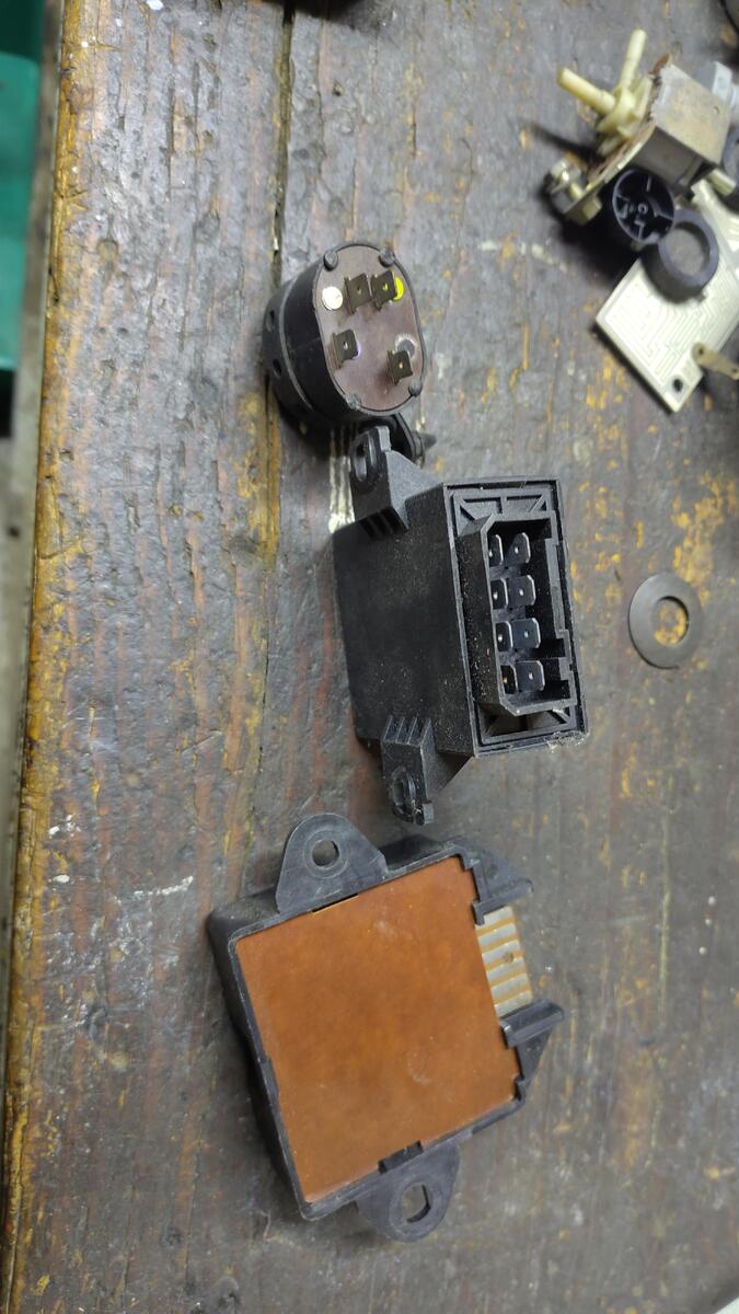

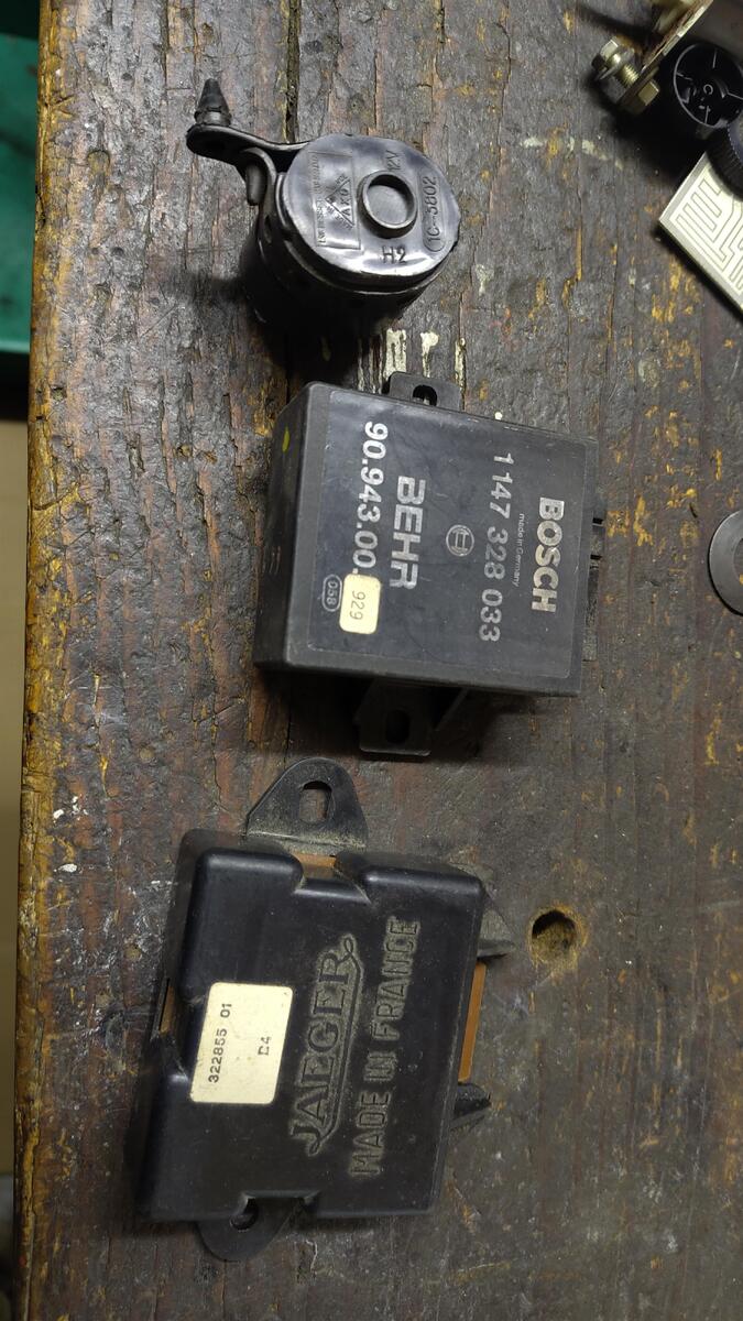

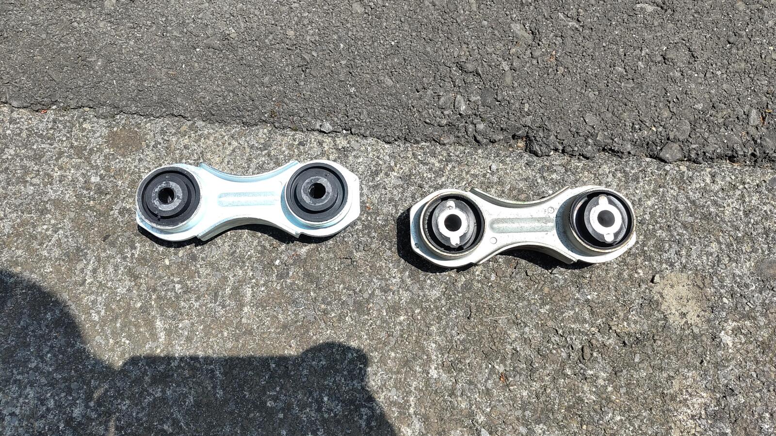

13. März13. Mär Ersteller Kann hier jemand zuordnen wofür diese Teile genau eigentlich wären? Habe letztes jahr noch ein paar XM Teile gegen ein kleines CX Teilekonvolut getauscht und kann diese drei teile jetzt nicht direkt einordnen, das Bosch 1 147 328 033 scheint ja was mit der Klimaanlage/Lüftung zu tun zu haben, ist vermutlich bei mir nicht verbaut, oder? Bearbeitet (13. März13. Mär von Chöschi)
13. März13. Mär Kurz gegoogelt: https://www.cx-basis.de/shop/elektrische-anlage/zuendungsteile/steuergeraet-heizung-cx-ei-16713.html Rest, keine Ahnung

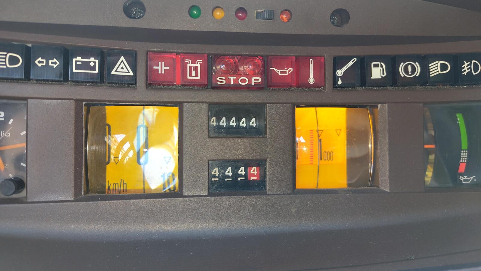

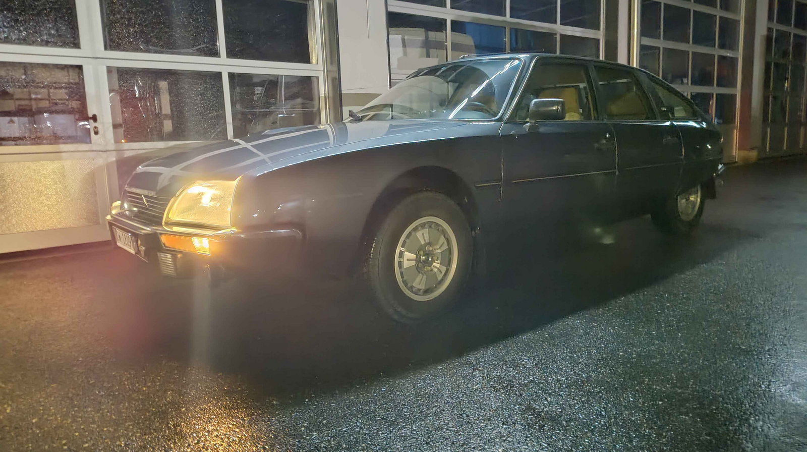

10. April10. Apr Ersteller Tolles Auto, Vorgestern "ausgewintert", und Gestern Abend standen die 44444km auf dem Tacho.

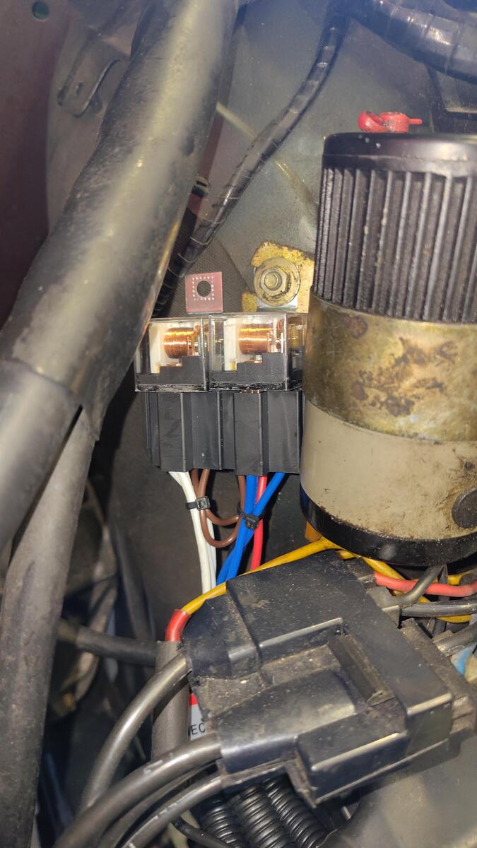

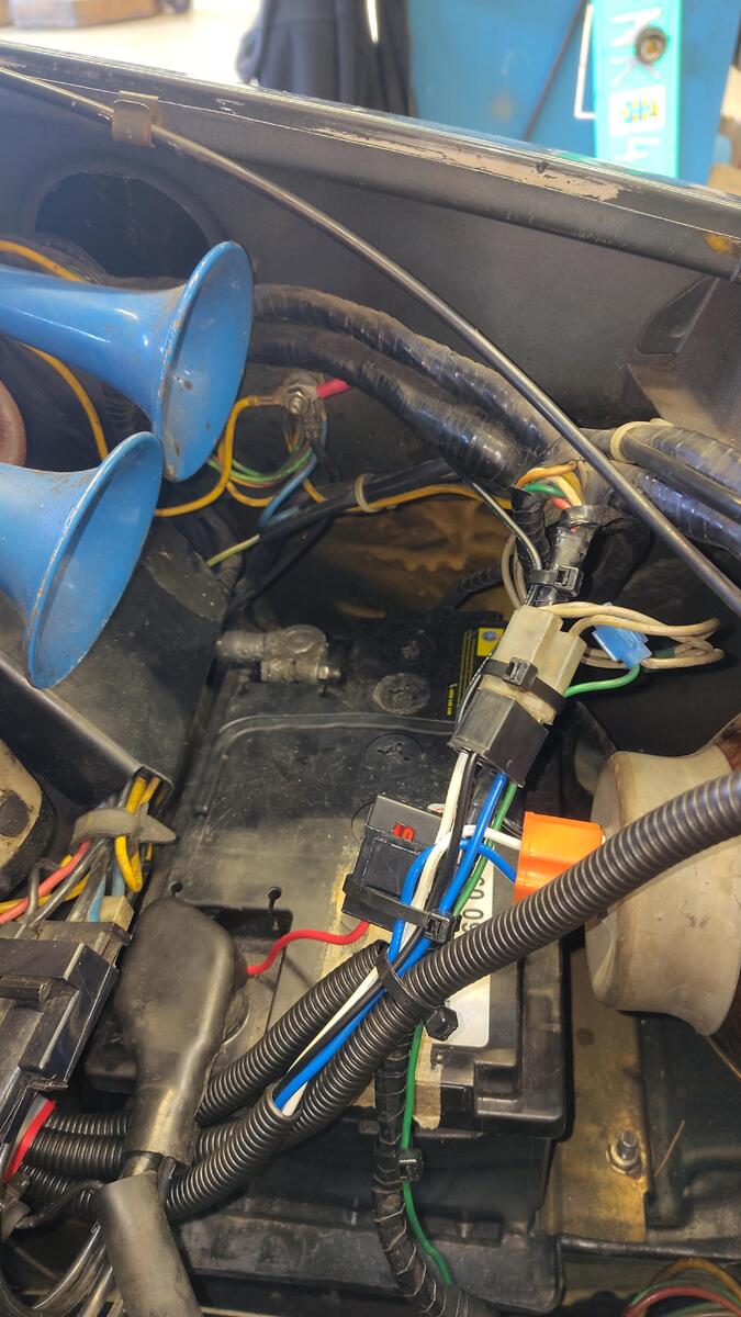

11. April11. Apr Ersteller 4 Stunden her, RWBrf. schrieb:Da hattest Du aber Glück, daß genau dann eine Parkmöglichkeit da war.Naja, hatte ja nen Kilometer Zeit. (Beim CX lässt sich die Schnapszahl auf dem Tageskilometerzähler glücklicherweise "erschummeln")Hatte heute eigentlich den Kraftstoffdruckregler ersetzen wollen, leider hab ich wohl den falschen bestellt. Deshalb stattdessen den Relais/Kabelsatz für die Scheinwerfer nachgerüstet, damit die nicht mehr über den Scheinwerferschalter, sondern über zwei Relais laufen, war ein vorkonfektionierter Satz von Amazon, Kabel sind relativ dick, was jedoch hauptsächlich Isolation ist, Draht ist jedoch aus Kupfer und nicht nur beschichtetem Alu und mit 1.5mm² Querschnitt ausreichend auf die Länge. Die Sicherung welche mitgeliefert wurde ist trotzdem sicherheitshalber direkt in den Müll geflogen und Markenware verbaut worden und die offenen Gabelverbinder für Plus und masse hab ich auch gegen ordentliche Ringkabelschuhe ersetzt.Als danach noch Zeit war, hab ich ausserdem endlich das Blinkerrelais ersetzt, genaueres dazu und warum das nötig war, siehe hier: Bearbeitet (11. April11. Apr von Chöschi)
17. April17. Apr Zeit: 10.4.2026 um 10:00, Chöschi schrieb:Tolles AutoTotal.Und wenn Du die Höhe einstellst (oder eher die Höhenkorrektoren reinigst, damit der Druckablass wie es soll funktioniert) noch toller. Da wirst Du die Federung noch mehr genießen können.
17. April17. Apr Ersteller 1 Stunde her, Sebastian CLDE schrieb:Total.Und wenn Du die Höhe einstellst (oder eher die Höhenkorrektoren reinigst, damit der Druckablass wie es soll funktioniert) noch toller. Da wirst Du die Federung noch mehr genießen können.Auf dem Bild ist die Federung in Zwischenstellung/erhöhter Fahrposition, deswegen ist er so hoch.

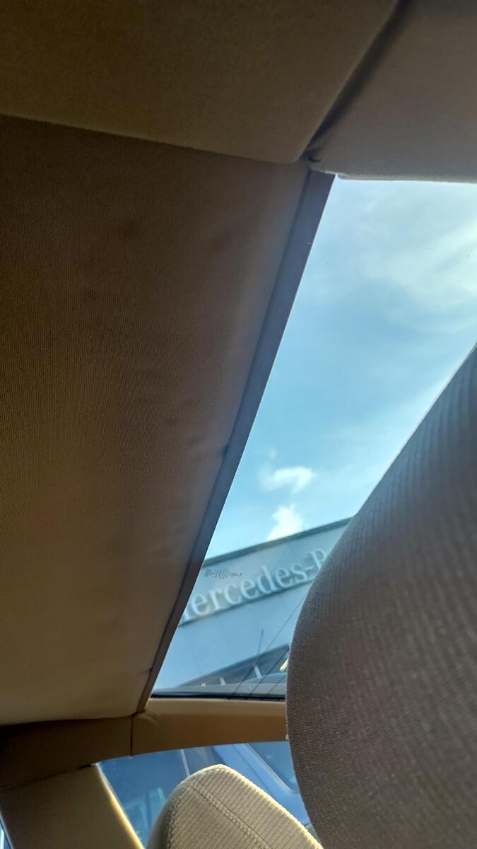

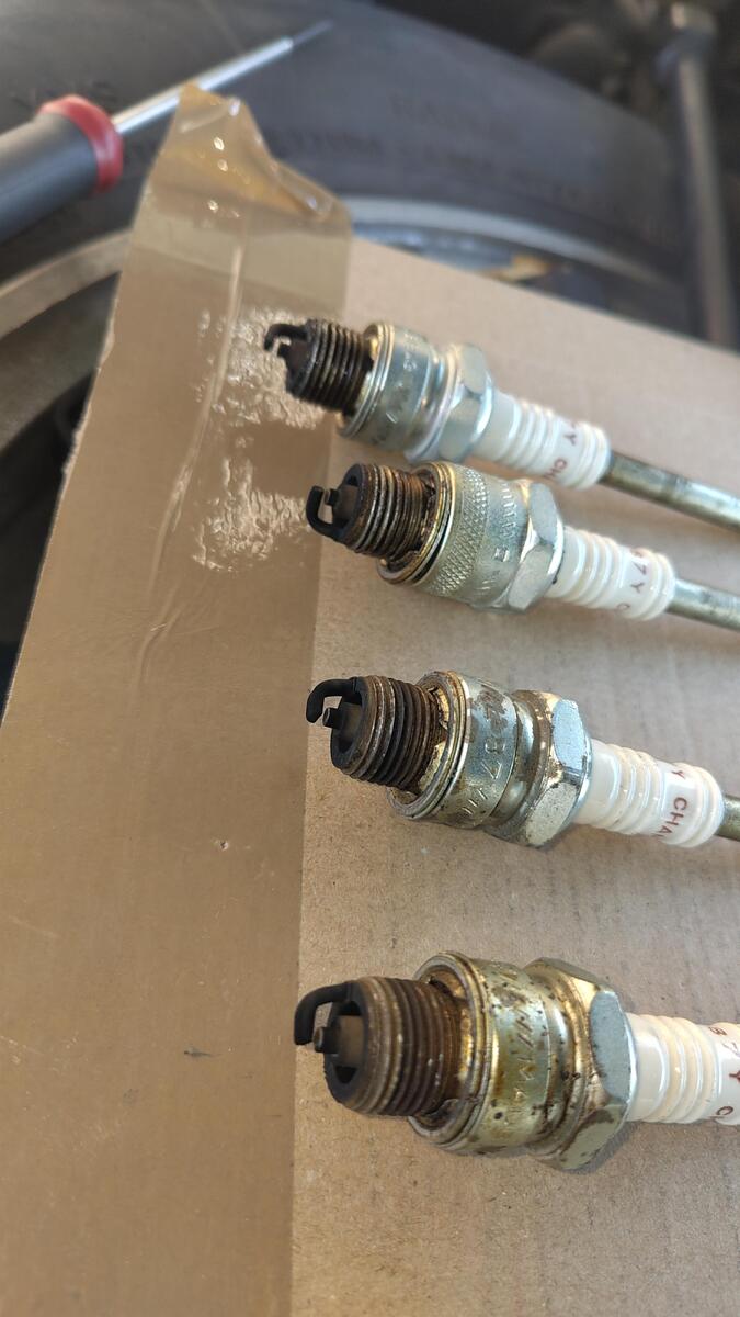

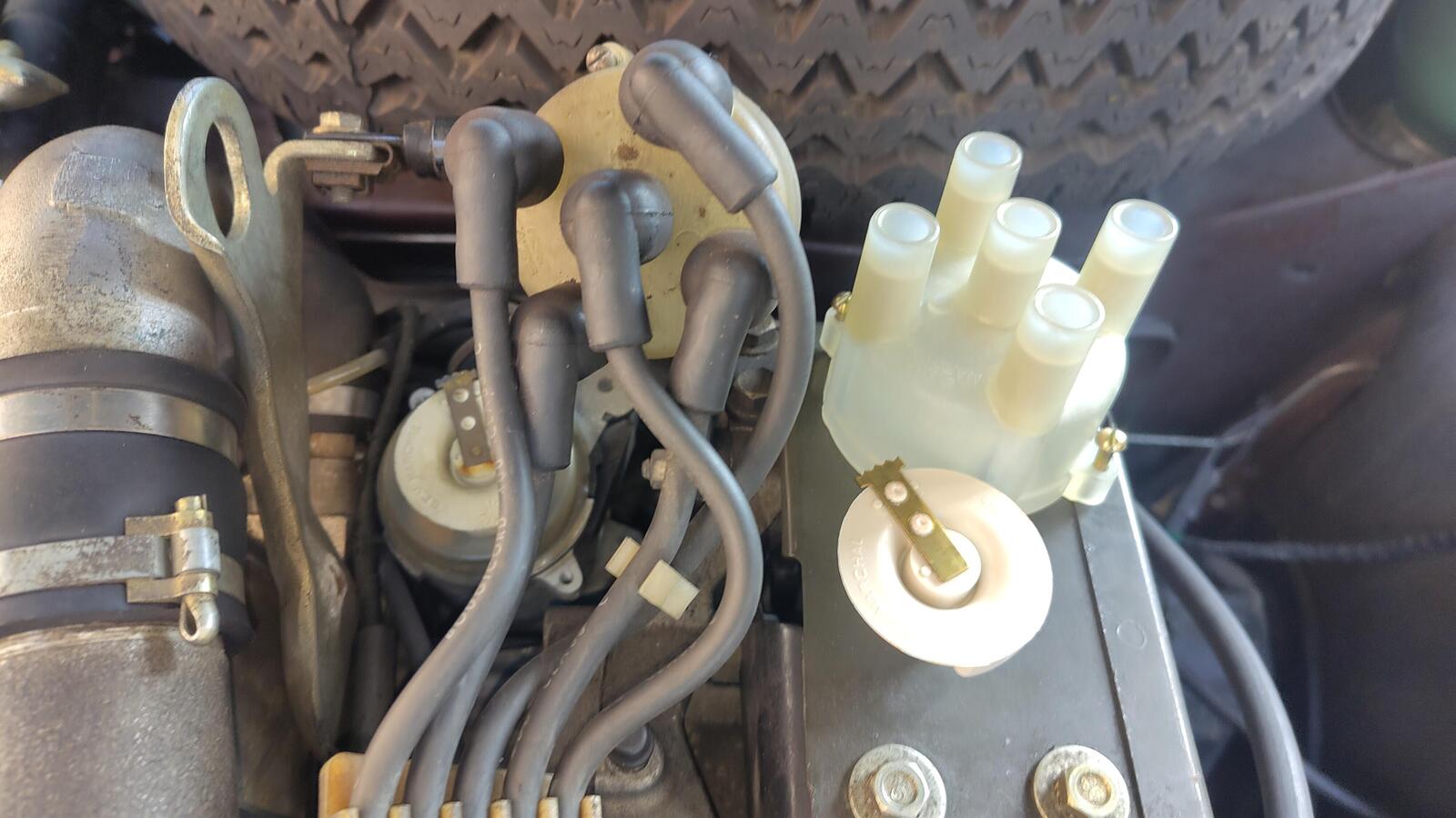

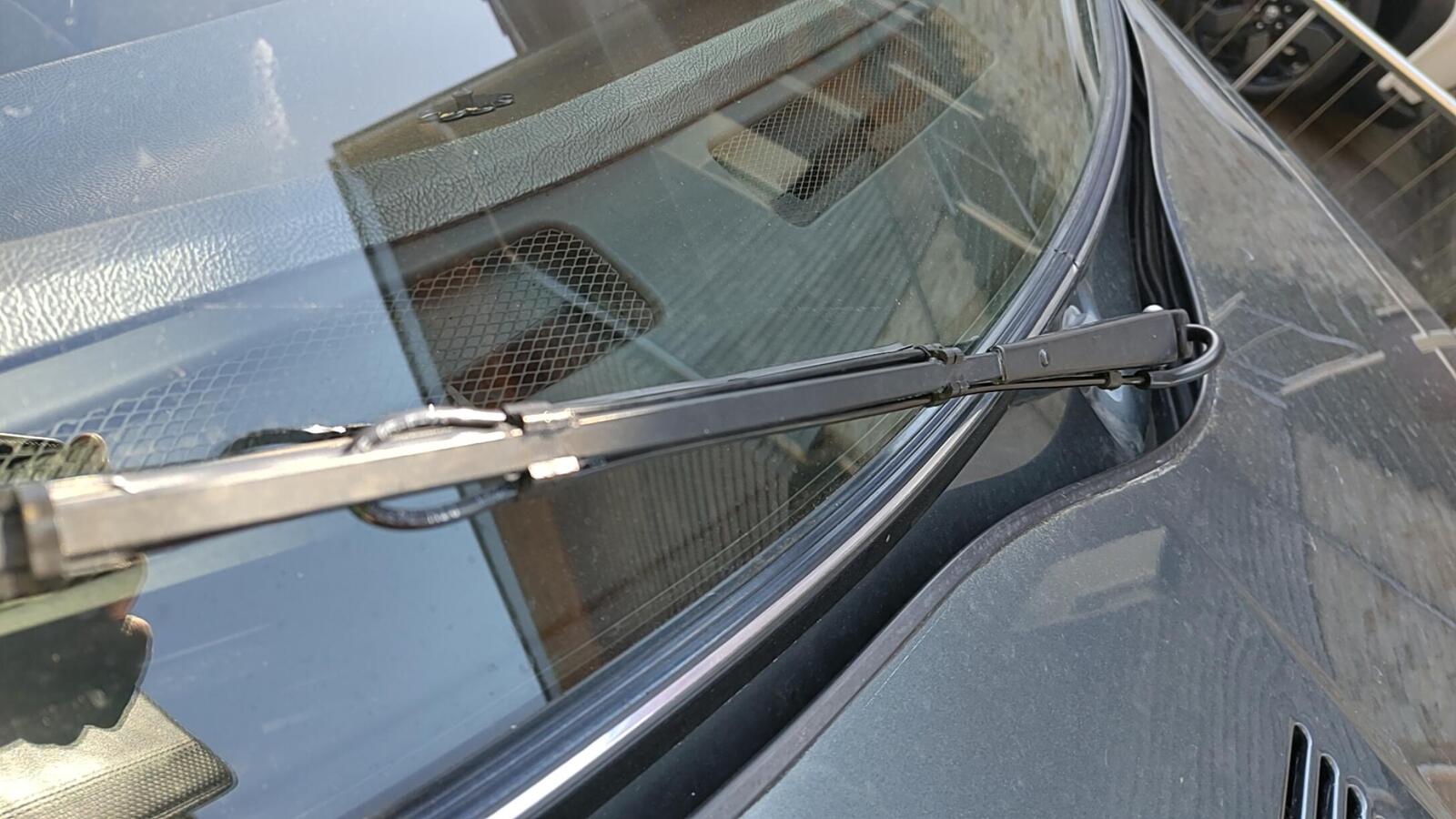

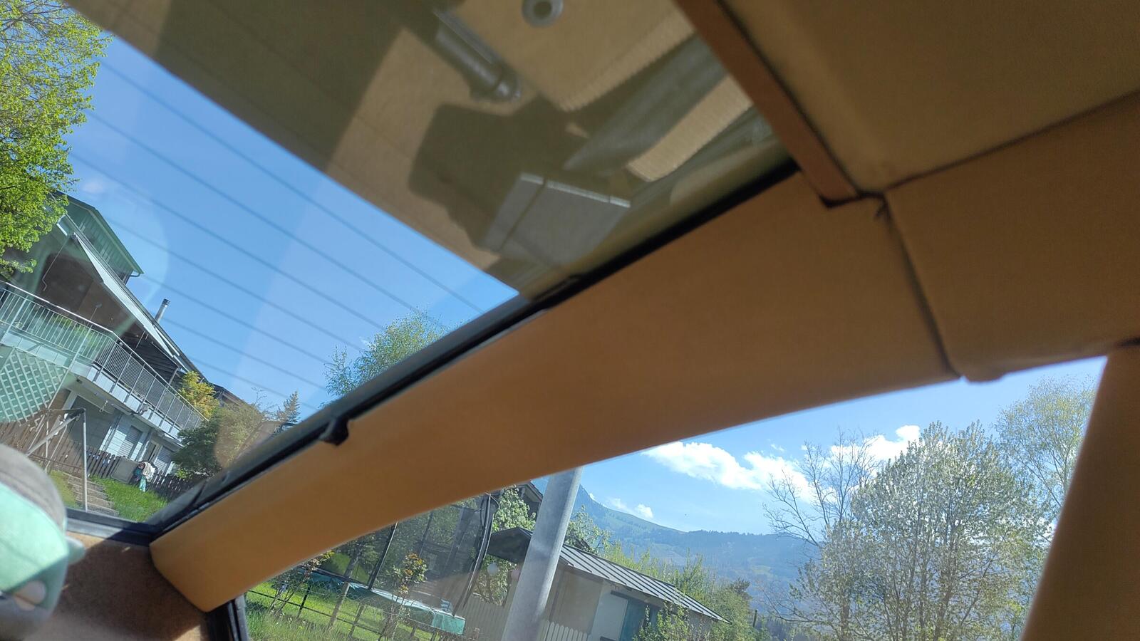

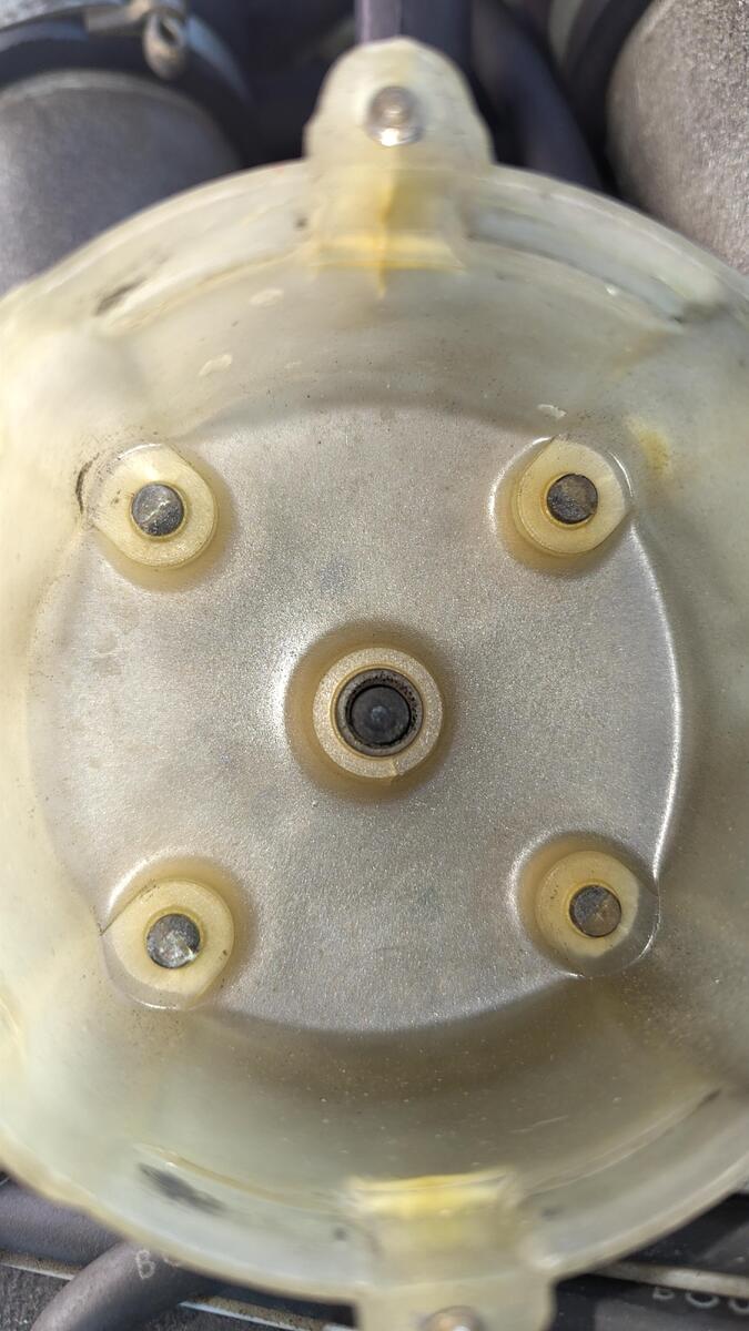

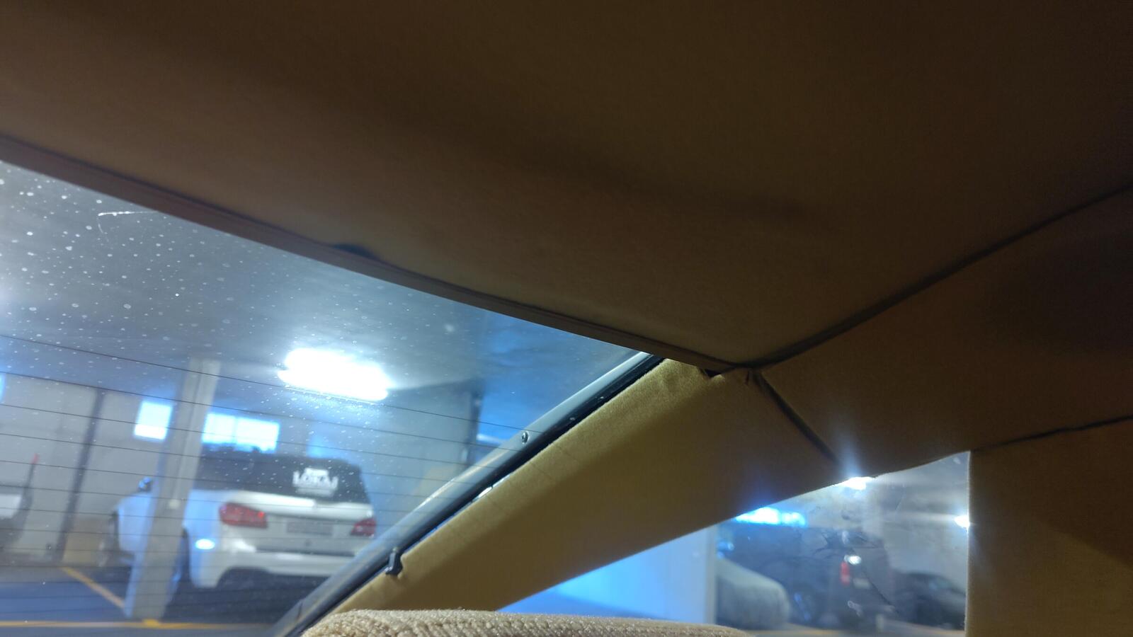

18. April18. Apr Ersteller Heute ist Kleinkram dran, Verteilerkappe und Verteilerfinger neu weil die alten wohl noch die ersten waren:Zündkerzen hab ich auch mal gezogen, sind Pechschwarz, was mein verdacht dass er vorallem im Kaltstart viel zu Fett läuft und auch deshalb kalt sehr schlecht startet bestätigt:Scheibenwischwasserdüsenrohr war leider gebrochen und ein Clip war auch schon kaputt, habe einen Nachbau von der CX-Basis montiert:Und die hintere Leiste vom Dachhimmel sowie die D-Säulen Verkleidung richtig befestigt, hatte leider nicht die richtigen Clips, aber ein paar von diesen hier tuns mit einen einfachen einschnitt auch, der Schwarze wär ein Originaler:

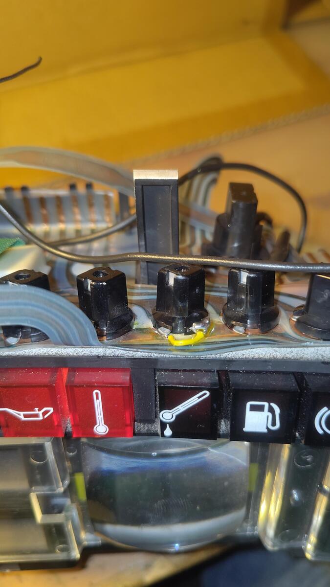

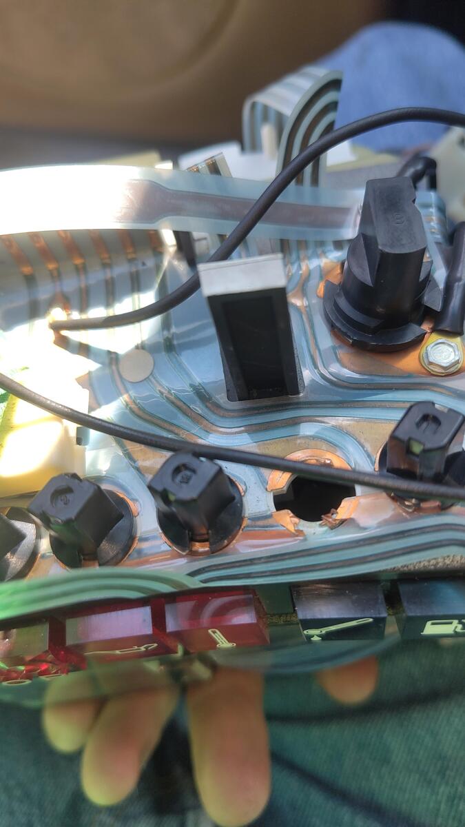

18. April18. Apr Ersteller Und noch eine Dumme Frage:Ich bin grad am ersetzen der glühlampen im Kombiinstrument, gibt es eine Möglichkeit die Funktion der Öltemperaturwarnung und der Batterieladelampe zu prüfen bevor ich alles wieder zusammensetze? Bearbeitet (18. April18. Apr von Chöschi)
18. April18. Apr Ersteller Wegen dem vorherigen Post von vor 4 Stunden; Hat jemand hier zufälligerweise die Anleitungen zu Diagnosearbeiten an der L-Jetronic vom 128PS 2400 Injection und GTi? Ich würd gern mal alle Sensoren und deren Leitungen durchchecken um zu schauen ob da nicht evtl. was falsch läuft, aber dafür bräuchte ich erst mal ordentliche Sollwerte. Gefühlt Sprang er jetzt "kalt" mit abgestecktem Kaltstartinjektor deutlich besser an als sonst.Bin mir jetzt bei der Öltemperaturwarnung und der Batterieladelampe nicht 100% sicher, ich hab jetzt alle Glühlampen im KI ersetzt, inklusive der kleinen oberhalb vom Zündschlüssel angebrachten welche scheinbar immer schon einfach so unterm KI rumgebaumelt ist, war nicht festgeschraubt, die Mutter und U-Scheibe lagen da auch noch einfach so lose rum.Leider ist mir beim Wechsel ein Missgeschick passiert; Tja, erst mal etwas Panik, gedacht "Wie repariert man sowas überhaupt?" Naja, wenn Manson seine Schweller aus alten PC Gehäusen zusammenschweissen konnte, dann kann ich mein Kombiinstrument auch mit Lautsprecherkabeln von kaputten Gameboys zusammenlöten: Ist nicht meine beste Lötarbeit, aber es Funktioniert. Die Leiterfolie ist auf der Seite der Tankwarnung hochgeknickt weil ich das Bajonett der Lampenfassung nicht über den Lötpunkt bekommen hätte, auf der anderen Seite liegt er nun auf dem flachgehaltenen Lötpunkt auf. Bearbeitet (18. April18. Apr von Chöschi)
20. April20. Apr Ersteller Zeit: 18.4.2026 um 19:07, Chöschi schrieb:Wegen dem vorherigen Post von vor 4 Stunden; Hat jemand hier zufälligerweise die Anleitungen zu Diagnosearbeiten an der L-Jetronic vom 128PS 2400 Injection und GTi? Ich würd gern mal alle Sensoren und deren Leitungen durchchecken um zu schauen ob da nicht evtl. was falsch läuft, aber dafür bräuchte ich erst mal ordentliche Sollwerte. Gefühlt Sprang er jetzt "kalt" mit abgestecktem Kaltstartinjektor deutlich besser an als sonst.Also, Tatsache. Mit ausgesteckter Kaltstartdüse springt er nach etwas Standzeit tatsächlich besser an und läuft in den ersten Momenten auch weitaus besser. Ich dachte ich hätte mal irgendwo ein Dokument abgespeichert was in Richtung L-Jetronic Diagnose ging, aber wohl doch nicht, also, hat da jemand was für mich oder kann mich in die richtige Richtung leiten? Bearbeitet (20. April20. Apr von Chöschi)
