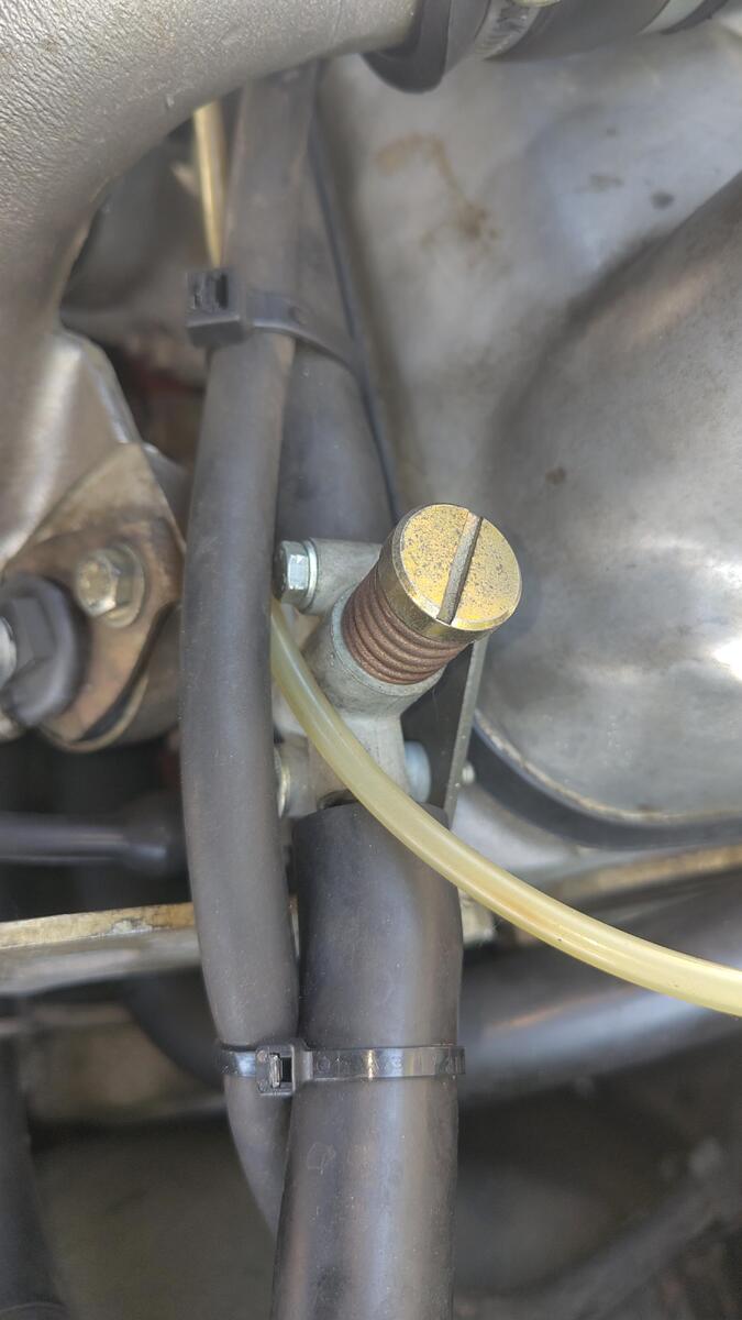

21. April21. Apr Der Zusatzluftschieber sitzt an der Rückseite des Motors. Das Bild zeigt die Leerlaufeinstellschraube.
21. April21. Apr Vor 37 Minuten, bx-basis schrieb:Der Zusatzluftschieber sitzt an der Rückseite des Motors. Das Bild zeigt die Leerlaufeinstellschraube.genau, und da hängen wegen der wenig sichtbaren Lage gerne vernachlässigte Schläuche dran. Bei meinem verflossenen 25 ie waren die richtig labbrig und aufgequollen und daher eher weniger dicht. Also mal suchen und sowohl den Luftschieber als auch die Schläuche kontrollieren.
21. April21. Apr Ersteller 4 Stunden her, bx-basis schrieb:Der Zusatzluftschieber sitzt an der Rückseite des Motors. Das Bild zeigt die Leerlaufeinstellschraube.Tatsache. Da ist er ja, aber wie würde der denn erklären warum er dann ohne Kaltsratinjektor besser anspringt und er ziemlich Fett laufen zu scheint? Leerlauf ist ja eigentlich auch, abgesehen vom Kaltstart mit eingestecktem kalststartinjektor recht stabil. Schläuche sind etwas hart nach den vielen jahren aber sitzen eigentlich noch recht gut.

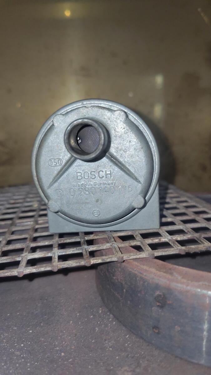

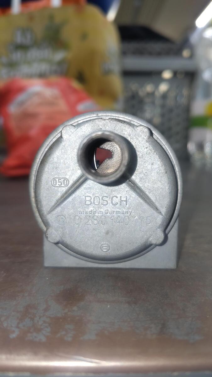

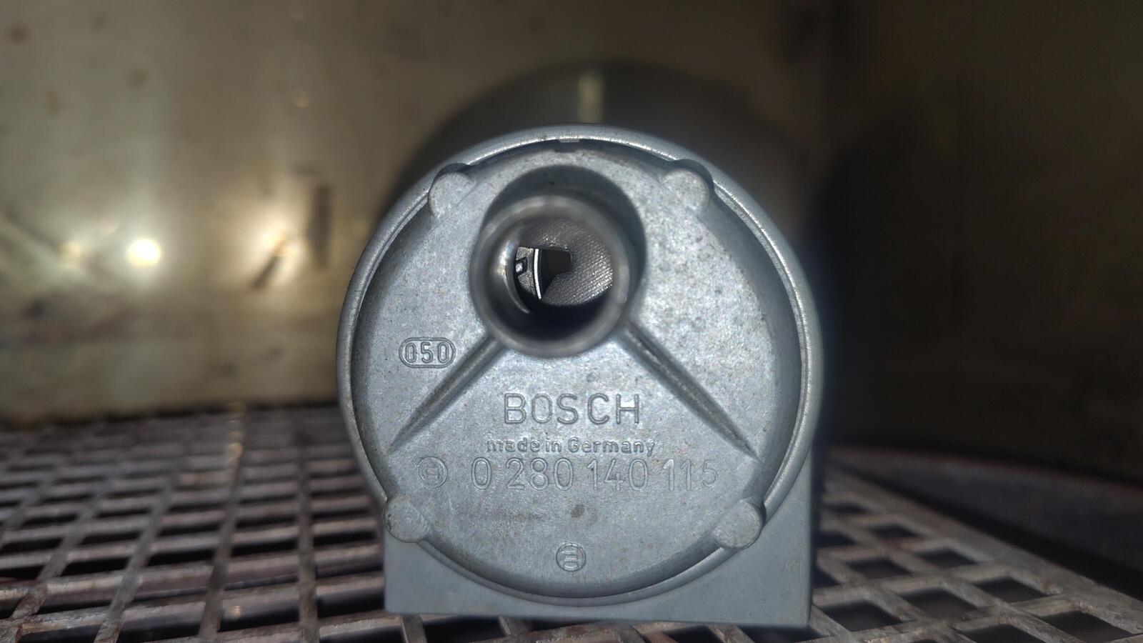

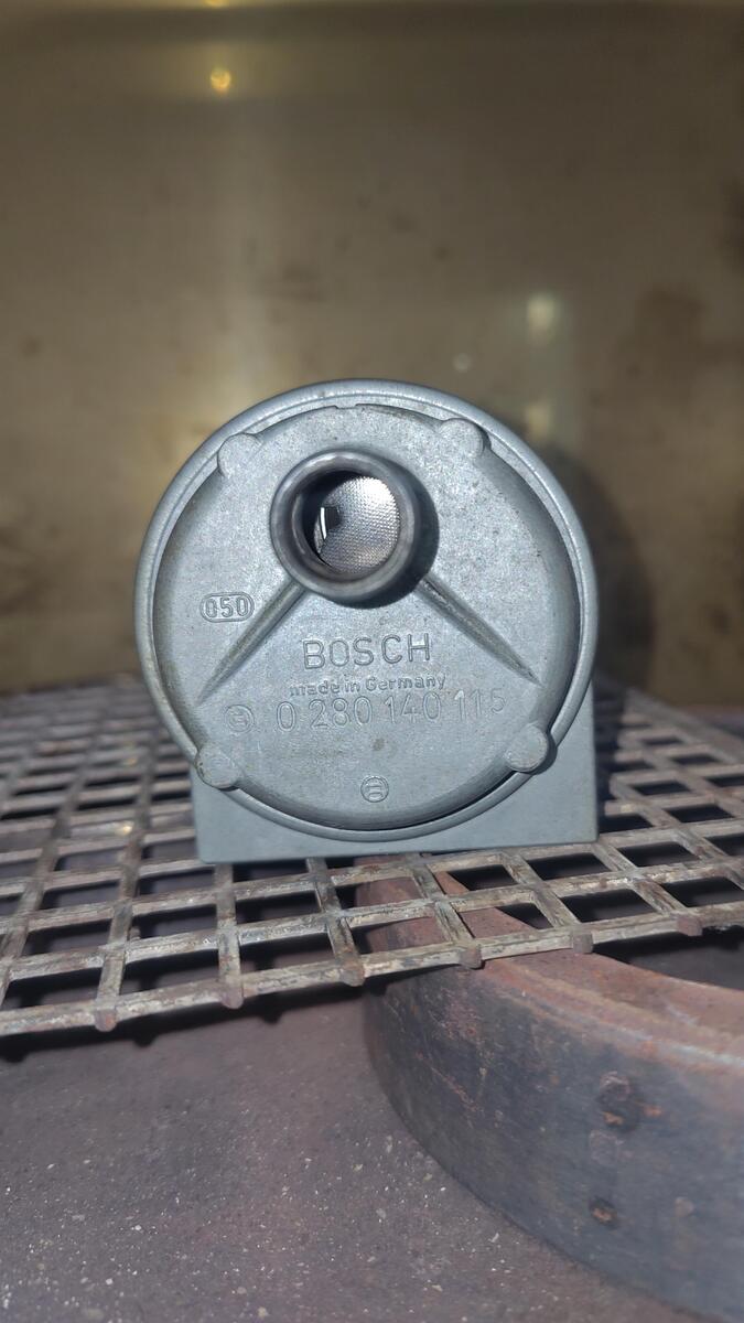

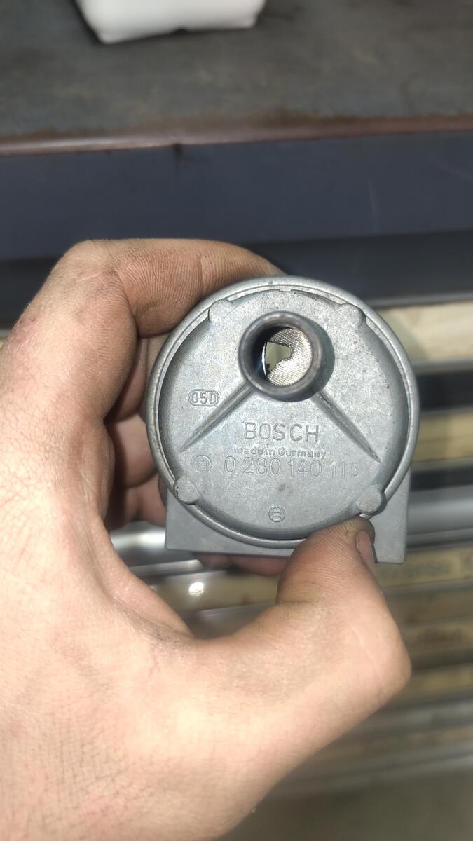

25. April25. Apr Ersteller Sooo, mal den Zusatzluftschieber in Angriff genommen, das Heizelement habe ich dabei erst mal aussen vor gelassen, das dürfte ja am Kaltstart nichts ändern, mal bei verschiedenen Temperaturen auf den Schieber geschaut:-5°C:Ca. 20°C:Ca. 35°C:Ca. 55°CCa. 85°C:Für mich auffällig: er öffnet bei ca. -5°C noch lang nicht komplett, und bei 85°C ist er auch nur ganz knapp zu, scheint mir jetzt nicht ganz optimal zu sein? Temperatur ist übrigens gemessen am Gehäuse aussen, wo die Bimetallfeder verbaut ist.
25. April25. Apr Gegenüber ist eine kleine Mutter. Wenn man die löst kann man den Öffnungsquerschnitt verändern.

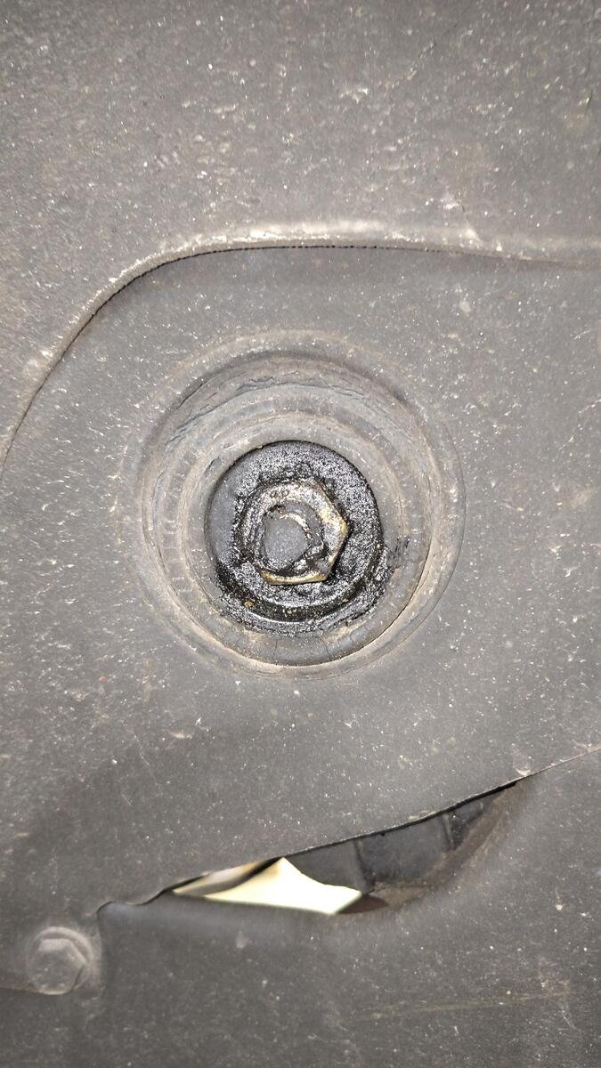

25. April25. Apr Ersteller Ist mir bekannt, mich hats nur interessiert ob der überhaupt noch funktioniert.Im übrigen hatte ich ihn heute noch auf der Bühne um mich umzusehen und das linke Motorlager zu ersetzen, das Rechte hab ich mir auch angeschaut, ist natürlich wie zu erwarten durch, aber auch in Öl getränkt, hab den Motor jetzt mal geputzt, vermutlich braucht der Deckel vom Kettentrieb ne neue Dichtung, den Öldruckschalter hab ich auch ein wenig nachgezogen. Die Liste was zu tun ist wird länger.
26. April26. Apr Beim Getriebelager schein irgendwas am Getriebedeckel undicht zu sein. Die Lager sind jetzt nicht mehr so billig, Das würde ich nachsehen, ob man das geöle nicht wegbekommt. Das Gummi hält dann deutlich länger. Wenn der Deckel von Getriebe runter muß, dann geht das auch im Fahrzeug. Steht im Handbuch, wie es geht. Ist aber schobn knapp.Zu dem Zusatzlustschieber würde ich sagen, dass der so aussieht, als ob der zugeschmaddert ist und deswegen hakt. So vor 10-12 Jahren hatte hier mal jemand eine Foto-Serie gemacht, bei unterschiedlichen Temperaturen. Kannst ja mal nach suchen.Mit einer ordentlichen Dusche mit Bremsenreiniger könnte das behoben werden, Die Feder ist ja noch heil. Aber auf den Fotos sieht das Ding ja schon recht sauber zu sein.
26. April26. Apr Ersteller 2 Stunden her, elektromicha schrieb:Beim Getriebelager schein irgendwas am Getriebedeckel undicht zu sein. Die Lager sind jetzt nicht mehr so billig, Das würde ich nachsehen, ob man das geöle nicht wegbekommt.Ich hab mich da im ersten Moment auch etwas gewundert, vermute aber dass da jemand mal Fett drauf gesprüht hat, denn es hat sich nicht wie Öl angefühlt und das Gummi vom Getriebelager sowie die Getriebsseite war Furztrocken. Bevor ich das rechte Motorlager ersetze muss ich aber dort Definitiv den Ölverlust am Motor in Griff bekommen, auch wenn das bestellte PU Lager eigentlich ja recht ölresistent sein dürfte.

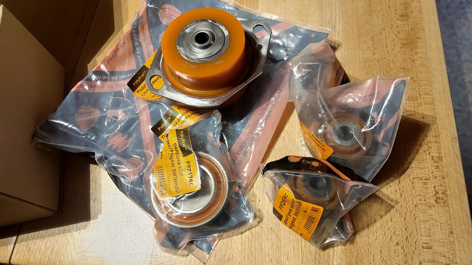

7. Mai7. Mai Ersteller Was hübsches aus der Ukraine kam diese Woche an. Das Lager auf der linken Seite und den Knochen hatte ich ja bereits getauscht aber hab ich auch grad nochmal extra mitbestellt falls die, welche ich verbaut habe nicht von all zu guter Qualität sein sollten. Bin noch auf die Dichtung für den Steuerkettendeckel am warten und dann kann ich das rechte Lager wechseln.Aktuell nach fast einem Monat Alltagseinsatz vom CX bin ich wieder auf meinen Saab umgestiegen, weil ich diese Woche Weiterbildungsbedingt einiges an Kilometern machen muss. Bearbeitet (7. Mai7. Mai von Chöschi)

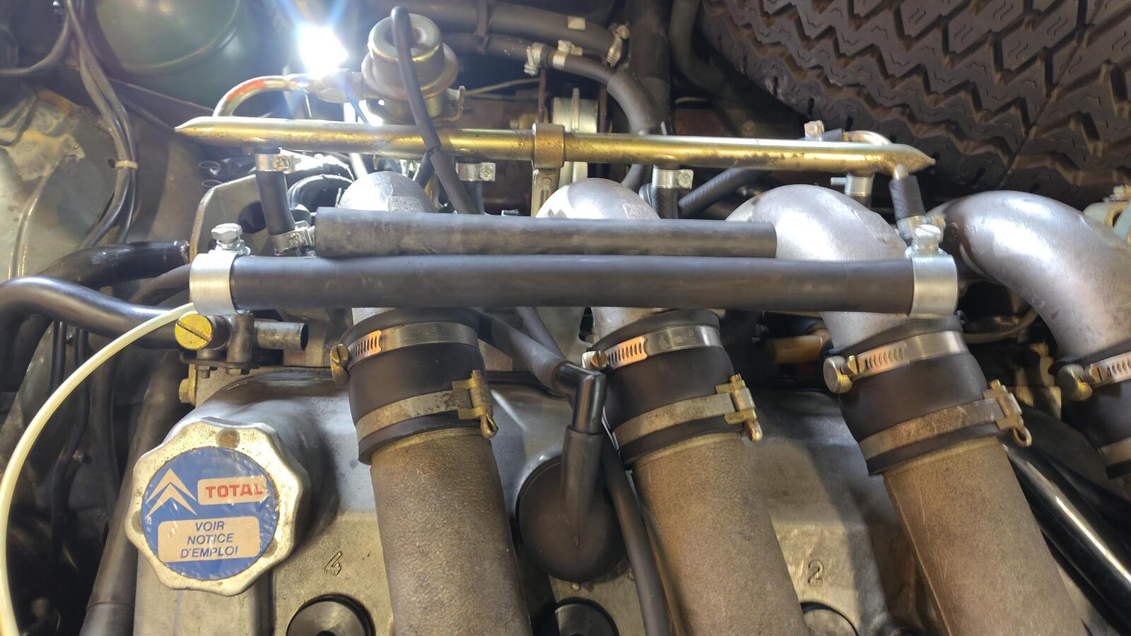

9. Juni9. Jun Ersteller Mal (fast) alle Unterdruckschläuche gewechselt, leider hat der nach der Leerlaufstellschraube von der CX-Basis nicht gepasst, vermutlich passt der nur beim 25er und nicht beim 2400er oder irgendwie nur bei ein paar Modelljahren, alle anderen haben Perfekt gepasst. ist jetzt vorerst wieder der alte drin, wird dann später irgendwann mal gewechselt.
