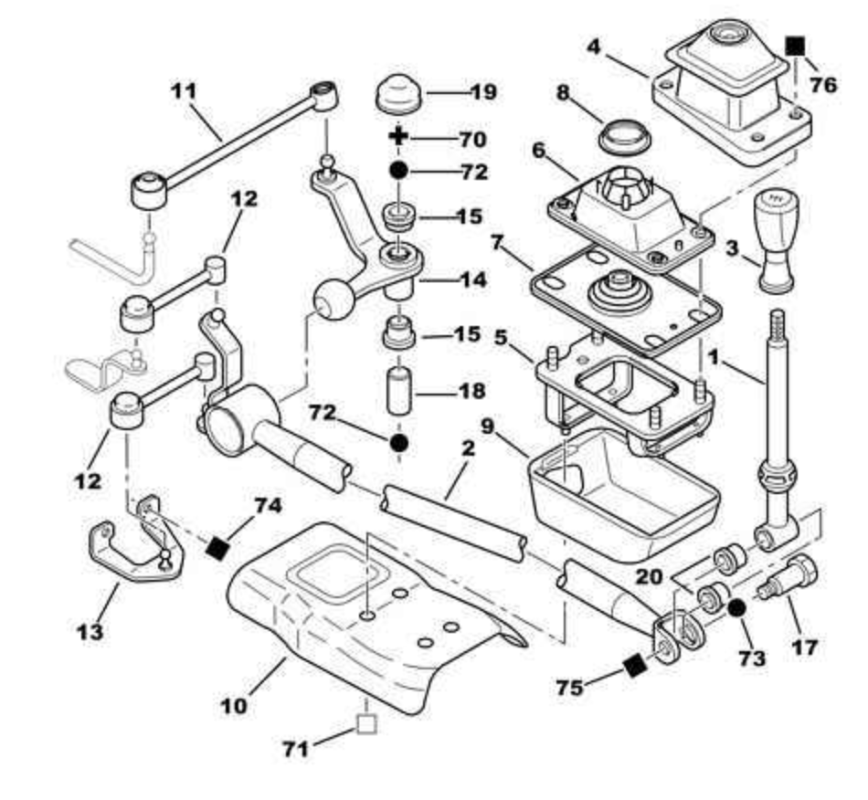

Ich schließe aus der Sache, dass ich mal dringend mein Schaltgestänge schmieren sollte. Die Kugelgelenke (zum Getriebe) lassen sich ja einfach auseinanderziehen und mit Fett versehen.
Gibt es sonst übliche Verdächtige, die ich schmieren sollte? Kommt man da gut von unten dran, oder wird das eine größere Aktion?

Ja, gibt es. Die dicke Kugel am Schaltgestänge. Sie läuft in einer Kunststoffbuchse. Da mal ordentlich Fett rein.
Du spricht von der Kugel an Position 14? Oder meinst du die Kugel am Schalthebel (Pos.1)? Danke auf jeden Fall schonmal für den Tipp!
Die Kugel an Position 14. Kommt man mit etwas Verrenkung auch von oben dran. Das gute blaue Fett von LM und nichts quietscht mehr. Es ist aber auch eine gute Idee gleich alle Gelenke zu fetten, dann ist erst mal Ruhe an der Stelle.
