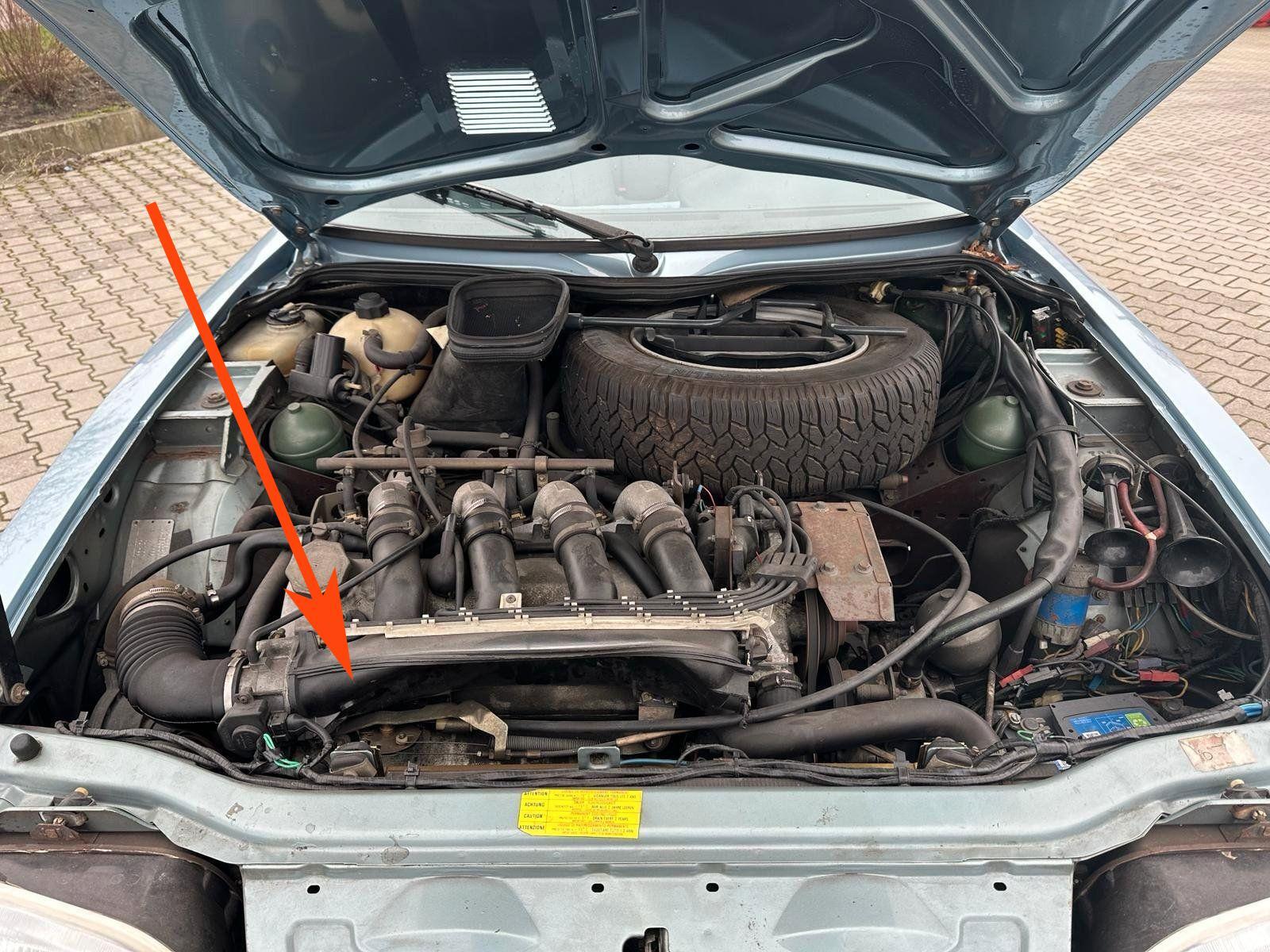

Wir haben den CX heute angeschaut. Ein CX-Automatik-Fahrer dabei. Optisch recht hübsch. Aber viele Baustellen, deren Bedeutung zum Teil nur schwer einzuschätzen ist (rauher und nicht durchzugsstarker Motorlauf, was vielleicht an einer zusammengedrückten Ansaugbrücke und ewig nicht eingestellten Ventilen liegen mag), anderswo recht aufwendig (Schweißarbeiten Kofferraum und unterhalb des Heckfensters), plus diverse "Kleinigkeiten" (Zentralverriegelung und alle Schlösser defekt, Liste ließe sich fortsetzen). Verkäufer hat offensichtlich mit jemandem komplett Ahnungslosen gerechnet. Schade eigentlich.
vor 51 Minuten schrieb Pallas_70:
Ganz sicher sogar. Wobei lauteres Tickern oft nicht an zu großem Ventilspiel liegt, sondern  ein Schönheitsfehler ist, mit dem man leben muss. Ursache ist meist ein oder zwei leicht eingelaufene Nockenwellenlager. Da droht kein Schaden, das Beheben wäre nur über eine totale Motorrevision möglich.  Haben auch Motoren unter 100k und Motoren mit 200k haben es nicht. Da gibt es keine verlässliche Regel. 50% haben nach meiner Erfahrung dieses Tickern. Mal mehr, mal weniger. Betrifft nur den 2.5 ie (auch turbo) bzw. bei 2.4 nur sehr sehr selten.

Das genau ist das unkalkulierbare - was mit dem Motor ist. Er läuft rauh und bringt nicht viele Leistung, während die Automatik gut arbeitet. Vielleicht liegt das Problem an der gequetschten Ansaugbrücke (siehe Bild), aber nur vielleicht. Was ist noch?
vor 7 Minuten schrieb Pallas_70:
OMG sicherlich!
Wie kann er so viele Tausende Euro verlangen und dieses nicht herrichten!??
Wenn das so ist gibt's bestimmt andere Baustellen in dem Bereich, z.B. Falschluft.
Ich kann mich nur wundern...Vielleicht nur Geiz?
Der Motor klingt fast wie ein Diesel. Falschluft habe ich auf den ersten Blick nicht finden können. Der Verkäufer (der hier hoffentlich nicht mitliest) hat dem Auto insgesamt wenig bis gar keine Liebe angedeihen lassen, bösartig: Wartungsstau auf vier Rädern. Beispiel: Beim scharfen Bremsen leuchtet die Hydrauliklampe - kann natürlich schlicht an zu wenig LHM liegen. Vielleicht gibt's aber auch irgendwo eine Leckage. Dann folgen als nächste große Baustelle die notwendigen Schweißarbeiten am Kofferraumboden und vor allem unterhalb des Heckfensters (wie oben erwähnt). Die hintere Beifahrertür muss übrigens gerichtet werden. Und die Scheiben vorne und hinten laufen nicht korrekt in die Dichtungen. To be continued. Fazit: Nix für mich, vielleicht für jemanden anderen als Projekt zu gebrauchen.

Da versenkt einer für eine neue Innenausstattung und eine neue Komplettlackierung unfassbare Kohle ohne das vorher die Rostschäden und gröbsten technischen Mängel behoben sind? Was sind das denn für Schäden an/um den Fenstern? Kann die ein normal begabter Lackierer wirklich übersehen? Auch die zerquetschte Ansaugbrücke und der damit zwangsläufig einhergehende beschissene Motorlauf sind doch ein Armutszeugnis…
Und um Gottes Willen, was ist bloß mit der Ansaugbrücke passiert? Bei meinem 2,4 er ist die aus Metall, da könnte das garnicht passieren.
vor 22 Stunden schrieb JK_aus_DU:
wenn es nur die Ansaugbrücke ist und das Ding für 7000 mit der frischen HU zu haben wäre, kann das ein brauchbarer Deal sein. Mit Restarbeiten versteht sich.
Sehe ich auch so. Aber eine eingehende Untersuchung ist unerlässlich.  Auch bezüglich der Frage mit dem Rost unter dem hinteren Fenster. Wie man überhaupt Interessenten kommen lassen kann  mit dieser Einlassbrücke, ist schon sportlich.  Zumindest kann man es auf den Bildern sehen.  ist ja ein bekanntes Problem und die Basis bietet modifizierte Brücken an.  Ohne eine Reperatur ist jede Probefahrt sinnlos.
