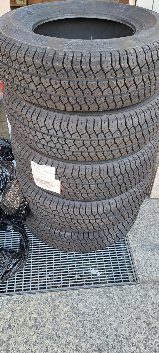

Ja, steht da. Soweit ich weiss, gibt es von Michelin in 185R14 seit Jahren nur noch den MXV-P.
Ja, aber hätte ja auch 195/70 draufstehen können - am Handy beim besten Willen nicht erkennbar.
vor 28 Minuten schrieb merterhenz:
Bitteschön, die Preise liegen derzeit bei 240 Euro das Stück, ich hatte echt Glück mit 148 Euro sind heute aufs Auto gekommen, steht aber noch in der Werkstatt.
