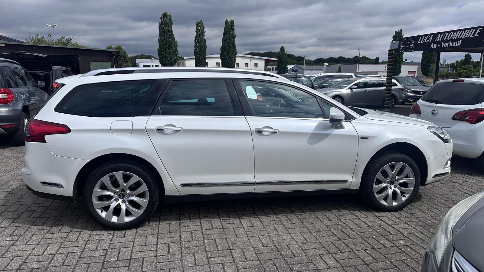

Warum so hochbeinig? Der C5 steht viel zu hoch. 🤔
auf hoher position geknipst
vor 41 Minuten schrieb Koelner:
Passt trotzdem nicht. Der steht "schief" -> vorn zu hoch.
hohe Position vorn/ hinten: +47 mm/+47 mm
höchste Position vorn/ hinten: +57 mm/ + 70 mm
😊 Hallo Ronald, ich hatte ihn voll hochgepumpt, um zu sehen ob es einwandfrei funktioniert. Kommt mir aber niedriger vor, als bei meinem C5 II…
Das ist mir auch aufgefallen. Abwärts sollen es vorn /hinten: - 47 mm/ - 39 mm sein,
also der Gesamthub theoretisch somit vorn/hinten: 104 mm / 109 mm.

Ich befürchte, dass Citroen mit den 2 Höhensensoren hinten sich verrechnet hat und der Hub geringer ausfällt.
bei so ziemlich jedem gebrauchten C5 sind die Knochen an den Höhensensoren komplett vergammelt. Vielleicht hilft da schon ein bisschen Liebe in Form von Fett oder alternativ neue Knochen…

Bei dem gezeigten Zustand des Härtereglers wage ich zu bezweifeln das der fest ist. Das sah alles mehr als jungfräulich aus. Nichtmal der Aluklotz war nennenswert oxidiert. Hat dieses Modell hinten  zwei Höhensensoren? Manchmal bin ich glücklich das der 08er so "einfach" gestrickt ist. In Hinsicht auf so viele Details.

vor 8 Stunden schrieb ZXdiesel:
Ja, spätestens mit dem Adblue-Tank wurden 2 Sensoren (Nr. 9 grün/ blau) eingebaut. Das Steuerteil 1 "rechnet" den Wert aus.
