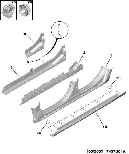

Vielleicht hilft das Bild weiter:
Ich denke mal wenn die 2 Schrauben vorne und die 2 hinten gelöst sind wird es selbsterklärend sein, der Kram ist ja auch drangekommen.
Nr. 76  ist ein hog ring, denke mal ein Sicherungsring, den dann vorher abziehen.

Ich muss leider nochmal nachbohren: Verstehe ich es richtig, dass die seitenweise sechs Clipse mit der Nummer 75 durch leichtes aufhebeln von unten geöffnet werden (s. Fotos) und die seitenweise 12 Clipse mit Nr. 76 verdeckt sind und sich nach und nach durch das Herausziehen der Abdeckung nach vorne lösen und hierbei ggf. kaputt gehen? Hat noch niemand diese Schwellerabdeckungen schon mal runter gehabt und könnte hier berichten?

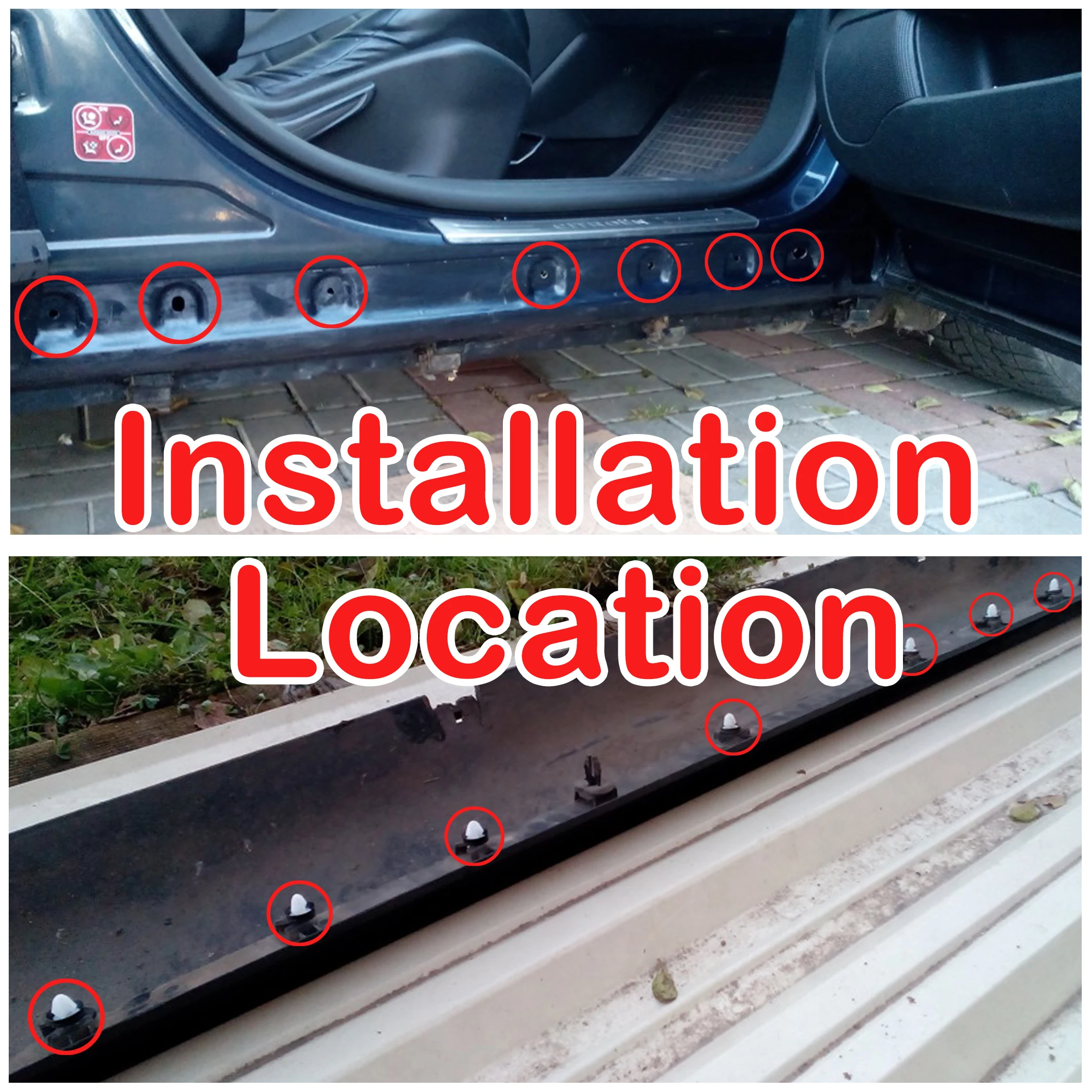

Ich bin jetzt gerade dabei. Die Clipse mit der Nr. 76 sind am Oberen Rand der Abdeckung befestigt. Sie sind in Laschen die an der Abdeckung sitzen eingeschoben und dann im Schweller in Löcher gesteckt. Dieses Bild zeigt es ganz gut: 10X-Interior-Door-Panel-Card-Trim-Clips-
Nun frage ich mich ob man die gesamte Abdeckung nach vorne schieben muss um die Clipse hier zu lösen oder ob man sie, wie auf dem Bild sichtbar, aus dem Schweller hebelt. Hierbei habe ich gerade die Angst, dass dabei die Laschen der Abdeckung abbrechen und nicht die Clipse aus den Schwellerlöchern kommen. Dieser mittig im Bild sichtbare Stift spricht (wie das Bild insgesamt) eigentlich für herausziehen.
Diese Halteknöpfe sehen verdammt aus wie die Knöpfe, die zur Befestigung der Türverkleidung benutz werden. Da wird nichts nach vorne oder hinten geschoben. Ich würde einen schmale Spachtel mit Kreppband einlagig bekleben wegen Kratzer im Lack und nah am Knopf jeweils hebeln. Da macht es irgendwann Plopp und ein Teil der Knöpfe kommt sogar ohne zu brechen heraus.
...man braucht nur ein sogenanntes Pfalzbein oder Plastikhebel...wie auch immer.Von oben einstecken und aus klicken.Die weißen Teile sind die gleichen wie für die Türverkleidung.Am besten diese Klipse neu ersetzen.
