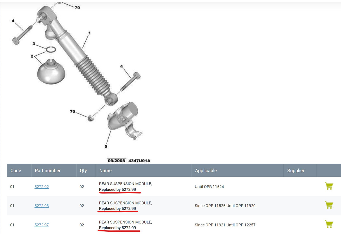

527299 ist korrekt
Hab gerade auf catcar.info doch noch die richtige Baugruppe gefunden.
Scheinbar wurden alle verschiedenen Versionen durch die 527299 abgelöst.
