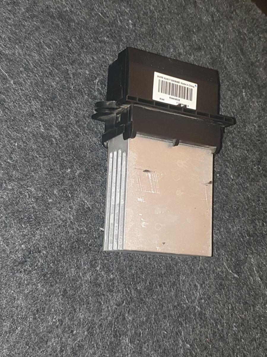

Der Klimakompressor samt Kupplung wurde vor einem Jahr komplett erneuert und tat seitdem prima seinen Dienst. Bis zum vor-vergangenen Sonntag. Exakt zu Beginn einer mehrtägigen 1.600-Km Geschäftsreise mit Kollegen fiel das Heizungs- und Klima Gebläse im Innenraum aus. Erste Überprüfungen der beiden Sicherungen im Motorraum und im Fahrzeuginnenraum brachten dort leider keine Lösung. Am Ende war es der Valeo-Gebläsewiderstand, den ich beim großen Fluss für 20 € neu erstehen konnte. Halbe Stunde Arbeit im Beifahrer-Fußraum durch einen befreundeten Citroën Kfz-Meister und alles kühlt und heizt jetzt wieder wie gewohnt.
