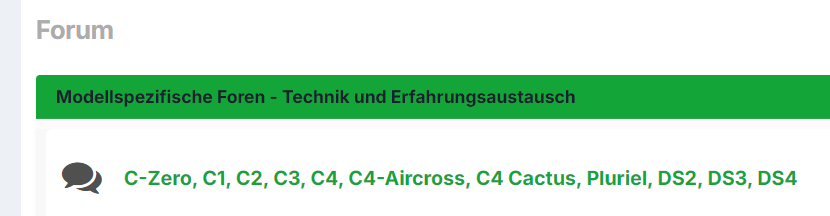

Wo finde ich dieses Unterforum?
Ganz oben...
Danke ich versuchs mal dort.
