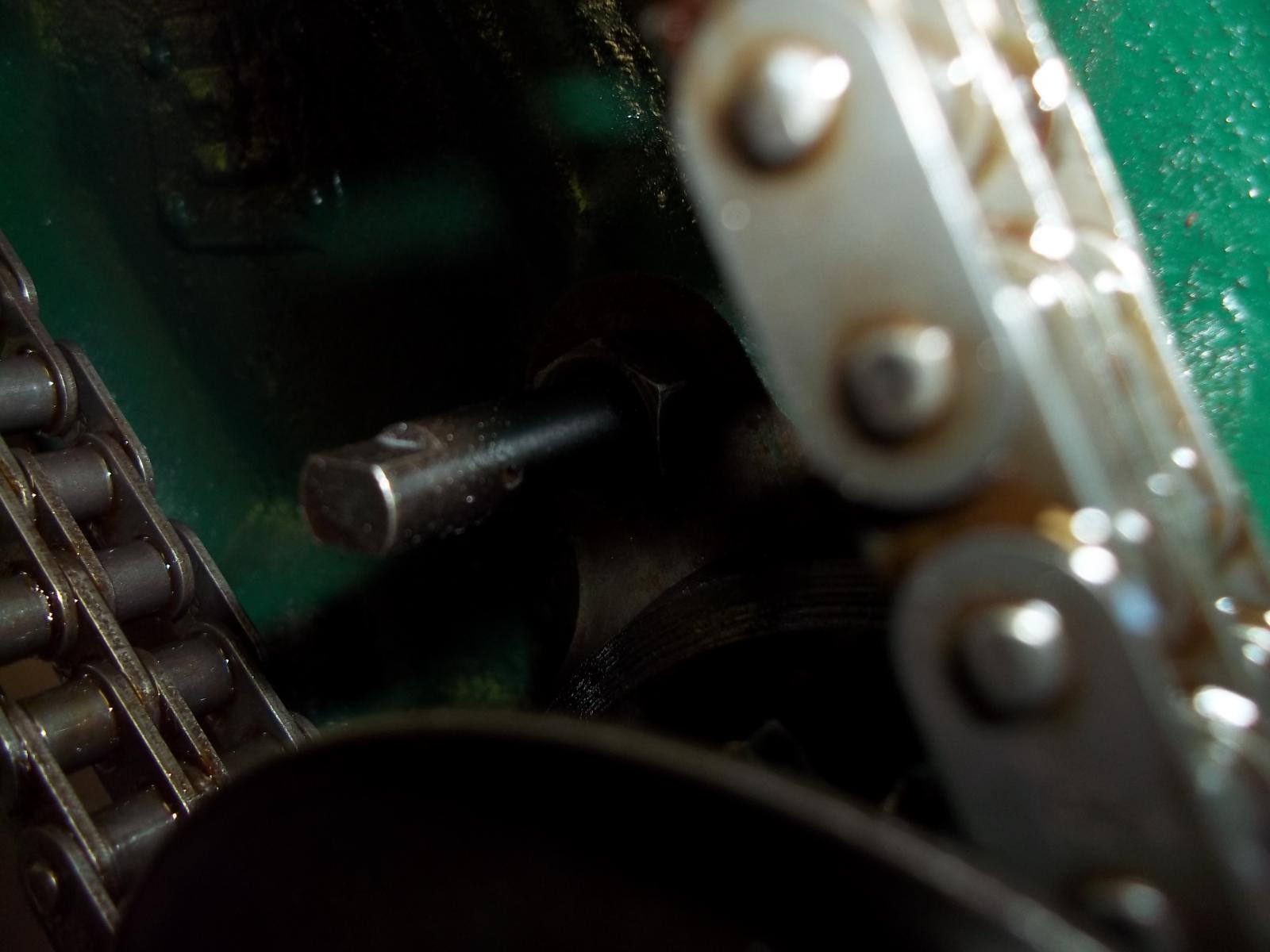

kurze Verständnisfrage: Ist es egal wohin die seitliche Bohrung des Hohlstiftes das Öl auf die Steuerkette gießt? Ich habe sie erst einmal so ausgerichtet, dass sie nach rechts zur Steuerkette gießt, bevor die Steuerkette das Stirnrad der KW erreicht. Okay so?
Danke und Grüße
Frank

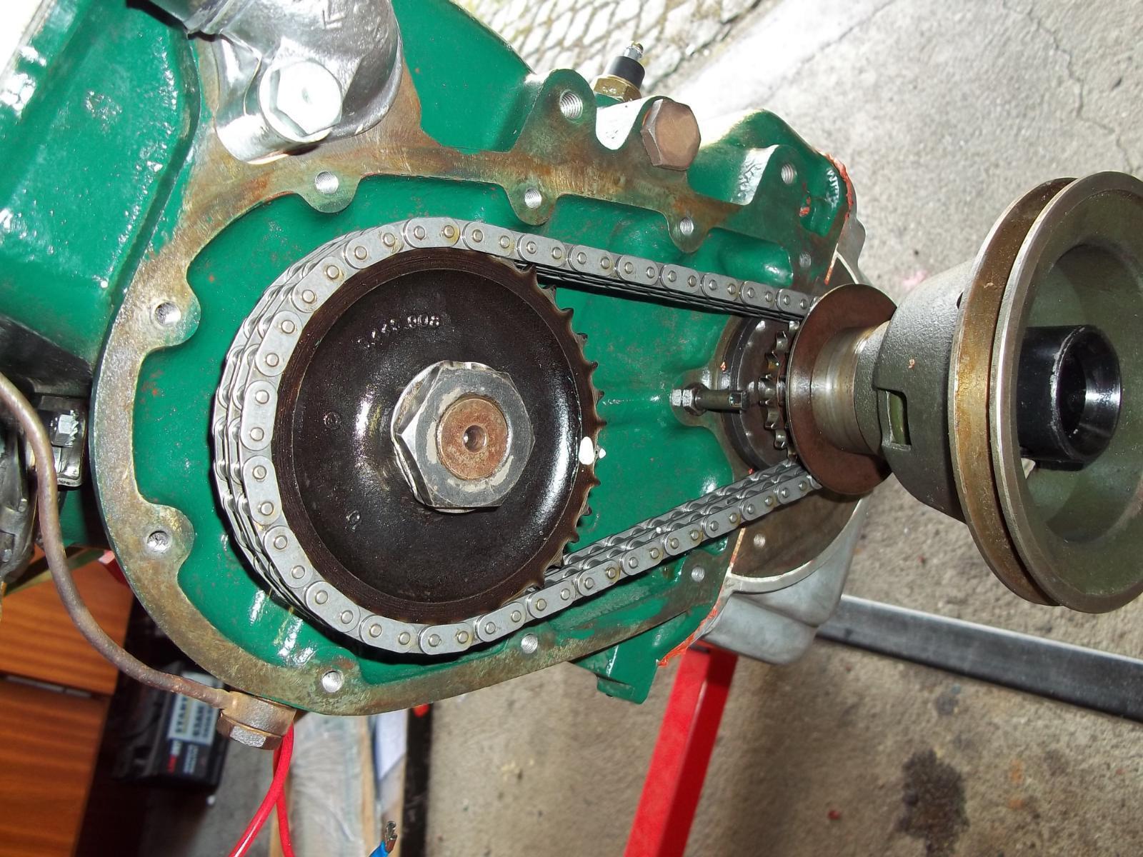

Hallo Frank,
ich meine gelesen zu haben dass die Öffnung nach unten auf das KW-Rad zeigen soll.
Anbei Bild meines Teilespenders, dort ist es auch so eingebaut.
Was hast du denn alles am Motor gemacht?large.IMG_20240404_101346.jpg.58f00acdfb2f94a08d3faa988b8d950b.jpg
Gruß Ingo
Danke Ingo,
das klingt schlüssig und ich dreh nochmal 1/4 Stück weiter. Die Krux beim zerlegen ist, dass man auf solche Details nicht wirklich achtet und so wirklich hilfreiche Step by Step Anleitungen zum Zusammenbau des Motors habe ich nicht gefunden. Die Rep. Bücher ja und auch etwas auf youtube. Aber schon bei den Halbschalen der Kipphebelwelle gab es Fragen, die schwer beantwortbar zu finden waren - in diesem Sinne: vielen Dank an die Wissenden im Forum.
