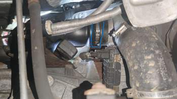

Ich habe heute mal versucht, wein Foto zu machen, ohne gleich wieder alles auf der Werkbank liegen zu haben:
Habe ich da irgendwie nen Treffer gelandet, um etwas bestimmen zu können?
So oder so schon mal Danke für die Hilfe.
Dirk
Dann wird die Klappe im Luftdosierer wohl elektrisch gesteuert. Hier wäre zu klären, ob die Klappe zu geht, wenn der im Bild zu sehende Stecker abgezogen wird. Dann müsste für einen Test die Klappe ausgebaut werden, da der Motor sonst keine Luft bekäme.
Hast du bei der Revision das AGR erneuert?
Gruß Jens

Bei der Bosch EDC 16 bewirkt das Abziehen des Steckers vom Stellmotor Notlaufprogramm. Das ist eine Stellmotorklappe, die auf dem Bild ist. Also nix mit Abziehen. Nach dem Abschalten des Motors pfeift es vorne leise und dann macht es klack, Steuergerät aus, Klappe offen. Einzige Möglichkeit, zweite Klappe in der Bucht kaufen und da den Stecker draufstecken, dann geht das auch. Doof nur, beim Tüv muß es funktionieren, und leider verklebt dann die eingebaute Klappe vermutlich dermaßen, das sie nicht mehr funktioniert. MKL an, keine AU. Ist ein wenig umfangreicher, das AGR System stillzulegen. Da die Klappe vom 3l sowieso immer wieder klemmte, wenn sie nicht viele 100.000km auf dem Buckel hat, mußte ich die immer wieder gangbar machen. Mittlerweile hat sie soviel Spiel, das sie sich nicht mehr verklemmt. Also nur noch Drosselscheibe einbauen, Schlauch aufs Regelventil des AGR Ventils stecken, funktioniert. Entweder lösche ich dann den Fehlerspeicher selbst oder mein netter Prüfer macht das für mich für umme mit. Alle 2 Jahre eben das Spielchen. Sorgt für leichtgängige Verschraubung der Stoßstange, diese Regelmäßigkeit der Demontage. Ab und an kommt dann auch der Ladedrucksensor mit heraus, wird entschmoddert, dann funktioniert er wieder besser.
