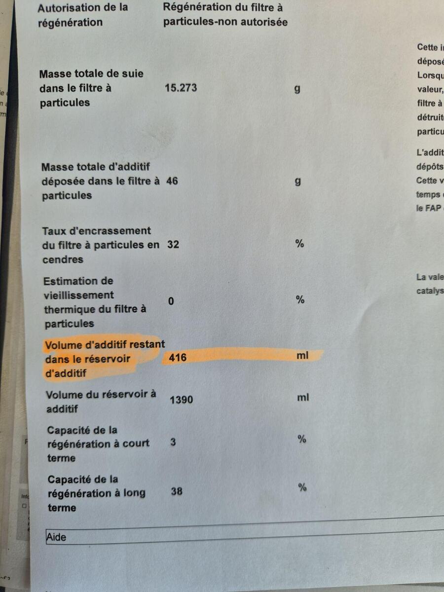

vor 15 Stunden schrieb Ronald:
Laut der-ersatzteile-profi.de passt der 1500NK nicht zum DW10FD.
Wir haben aber die 181 ps Version mit Automatik. Hat der die selbe Motorkennung oder eine andere als der 150 ps Motor?
Im Protokoll steht (Rest) Menge Additive im Behälter 416 ml. (Inhalt 1390 ml). Es fehlen theoretisch 974 ml, also ca. 1l
Im FAP sind nun Partikel 15g, Additive 46g, Asche 32%
large.4993bba1-54b0-41e7-a25f-bffbf30618
Bearbeitet von Ronald
vor 3 Minuten schrieb Ronald:
Im FAP sind nun Asche 15g, Additive 46g
Danke Ronald, entschuldige meine Begriffsstutzigkeit, was zeigt mir das Bildschirmfoto aus der Diagbox bzw. bedeutet deine Analyse der Zahlen, dass noch genug Additiv drin ist um die 2000 km (überwiegend Autobahn) zurück nach Berlin zu meistern?

vor 13 Minuten schrieb philipp030:
Es ist die gleiche Übersicht (von meinem C5) , als Übersetzungshilfe.
174.000 km mit 974 ml Eolys. Reichweite 178 km/ml
400 ml x 178 km/ml = 71.200 km
vor 8 Minuten schrieb Ronald:
2.000 Km mit 5/100 km - > 100l Diesel - > ca. 20 ml Eolys. Reichweite 100 km/ml
Gegenprobe : 174.000 km mit 974 ml Eolys. Reichweite 178 km/ml
Ok, verstehe, danke, dann müsste es ja locker reichen.
Einzige Unsicherheit die bei mir im Kopf bleibt ist die Möglichkeit, dass doch etwas am Tank kaputt ist, z.B. die Pumpe und somit kein Additiv mehr zugegeben wird. Aber deine Recherche zur Fehlermeldung ergibt ja eindeutig nichts dergleichen, sondern weist nur auf den niedrigen Additiv-Stand hin.

vor einer Stunde schrieb Andreas Strunk:
Aus meiner Sicht sollte doch die Frage sein, ob die Diagnose der Werkstatt richtig ist und die Reparatur ausgeführt werden muss. Dass müsste sich doch rauskriegen lassen oder?
Die aktuelle Diagnose lautet P15B3 "Berechneter Additivstand unter der Mindestschwelle" D.h. "Reserve". Üblich ist das Nachfüllen von Eolys, kein Ersatz des ohnehin falschen, da zu großen Behälters 1500NK.
Eventuell hat @p1000 Erfahrungswerte, wieviel dann bei den BlueHDI im Schnitt nachgefüllt wurde?
Hallo, beim C5 1 waren es drei Liter, beim 180 ist es 1 Liter. Das Zeug  einfüllen und dem Steuergerät klarmachen, dass der Tank wieder voll ist. Dann sollte Ruhe sein. Meiner hat bei ca. 180000 km nach neuem Eolys gebettelt 🤗

vor 44 Minuten schrieb Ronald:
Im Rahmen der Wartung wird nach Bedarf 1 Liter nachgefüllt und das System mit der Diagbox zurückgesetzt.
Selbst wenn das Additiv den Mindeststand erreicht hat, gibt es immer noch eine gewisse Reserve im Tank, womit man auch ohne Probleme nach Hause kommt. Ein kompletter Tank mit seiner Addivpumpe kann natürlich auch mal ausfallen, das lässt sich u. a. mit einem Bauteiletest feststellen bzw. es sind erstmal passende Fehlercode vorhanden.

Hallo allerseits,
seit vorgestern haben wir den C5 zurück. Nächsten Mittwoch habe ich einen Termin in Deutschland bei einer Citwerkstatt zum Auffüllen des Additivs und Rücksetzen des Zählers für 158,-€. Werde vor Ort im Gespräch nochmal versuchen herauszubekommen, was sie von der Vorgehensweise den ganzen Tank tauschen zu wollen halten.
Ich hänge hier noch das Protokoll der Diagnose an, wie ich es mitbekommen habe. Der besagte Fehlercode taucht da gar nicht auf. Wo müsste der stehen? Fällt in dem Protokoll noch irgend etwas ungewöhnliches auf?

vor 7 Stunden schrieb philipp030:
Auf der vorletzten Seite, in der fünften Zeile (im schwarzen Balken) steht P15B3 00
