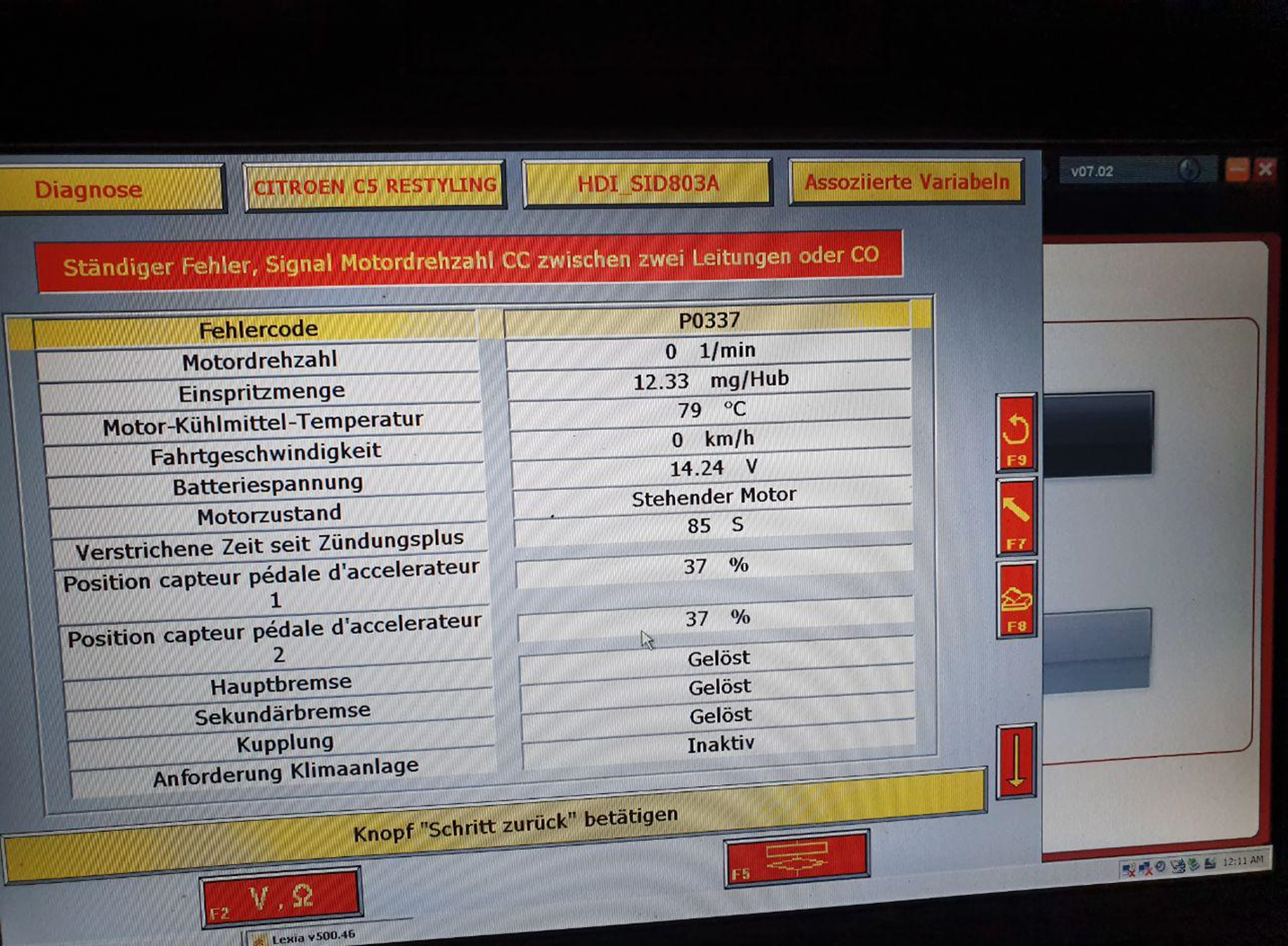

Ich habe  nochmal die Fehler ausgelesen. Das erste Bild war Gestern, später ist er angesprungen. Kein Hinweis auf den KW Sensor.
Das Bild ist von eben. Er springt nicht an, Text eindeutig. Habe die Fehler wieder gelöscht, springt immer noch nicht an aber der Fehler vom KW Sensor kommt nicht wieder.
Ist schon seltsam.
Ich hab einen Sensor bestellt, glaube damit ist das Problem behoben.

KW Sensor war bei mir P0337,
Es war der Kurbelwellensensor. Heute getauscht, alles Schick.
