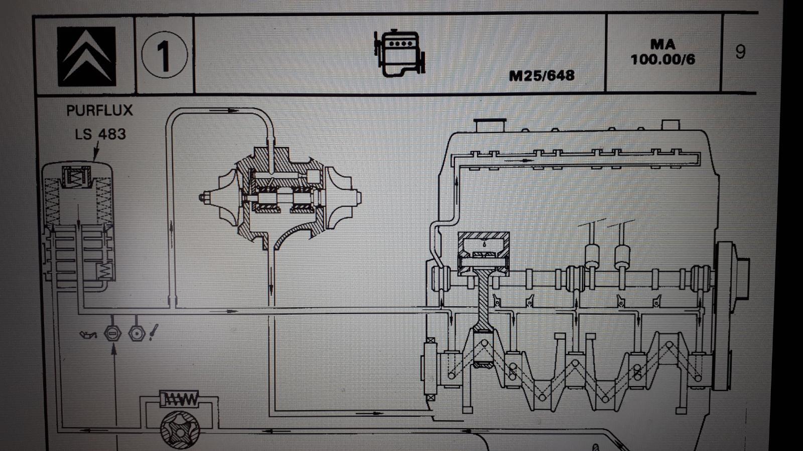

Servus zusammen,
ich Depp habe beim Ausbauen nicht drauf geachtet:
Zeigen die Löcher in der Kipphebelwelle nach unten oder oben?
Finde auch sonst nichts im Netz dazu...
Beste Grüße, Stefan
Ist schon länger her das ich am CX geschraubt habe, wenn ich mich recht erinnere gehören die Bohrungen nach oben.
Aber sicher bist Du nicht?
Nein, ich schaue morgen im Werkstatthandbuch nach.
Laut Buch kommt das Öl bzw. Öldruck in die Welle durch den ersten Bock von unten (auf der Schwungradseite). Also die Welle dann so positionieren, das dort die Löcher übereinstimmen...
Hatte so ein Problem vor Jahren beim HY und neulich beim neu aufgebautem DS Motor... aber immer nur Fehler oder Ablenkung beim Einbau.
Gruß Michal
Und die Ausgangsbohrungen an den Lagerstellen sind in der Position oben, weil die Welle an den Lagerstellen oben den größten Lagerdruck hat?
Das würde Sinn machen.
